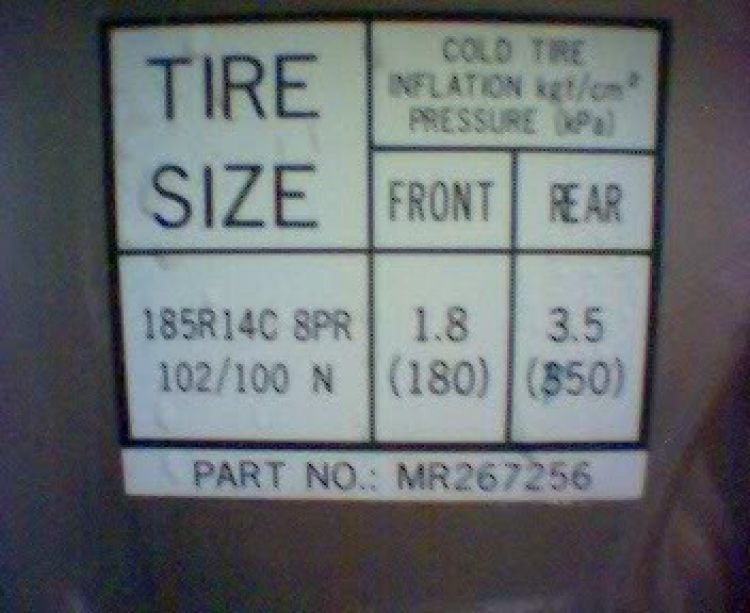

Kỳ vậy bác! Xe tui thì ngược lại, trước 1.8kg, sau 3.5 kg (Jolie SS).

RE: Bơm bao nhiêu thì vừa
Mỗi xe một khác. Các bác cứ theo đúng catalog mà làm. Hơn nữa, Corolla dẫn động cầu trước, còn Jolie dẫn động cầu sau nên phân bố trọng lượng trên 2 cầu khác nhau.
Các bác chú ý là thông số trong catalog là cho trường hợp đi bình thường, tải nhẹ. Nếu chở đủ tải thì phải tăng lên 2-4 psi.
Trích đoạn: thich4banh
Bác Tuấndq: Bác bơm xe thực tế là bao nhiêu kg? Tui bơm 2.2kg cho bánh trước và 2.5kg cho bánh sau. Bác bơm 3.5kg cho bánh sau thì có xóc tưng tưng không?[8|]
Bác thich4banh à!
Hôm nay tôi mới vác xe ra kiểm tra lại thì bánh sau đúng 3.5kg/cm2 (350 kPa) mà bác! Sao xe bác lại thế nhỉ???
Tem xe tôi đề rõ đây này!
