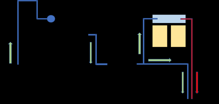

Bồn nóng là bồn chịu áp bác ợ, nhà kế bên nhà em họ đã lắp như thế, không có cái gì bay cả. Cái bồn chịu áp Sunpower ổn, vấn đề là chỉnh áp máy bơm sao cho nó tạo áp lực dưới áp tối đa của bồn thôi.

Like bác, sao bác k cắm trực tiếp bơm áp vào nước thủy cục luôn. Đỡ 1 cái máy bơm :)
về luật là bị cấm
về văn hóa là làm ảnh hưởng nhà hàng xóm

tại sao ko lắp cái bồn nước lạnh cao hơn bồn chịu áp 1m là nó tự vào nước rồi việc gì phải chia tải cái bơm biến tần ra 2 hướng chi a?
vậy muốn nước xài mạnh thì làm sao?
cái bồn nước nóng là bồn chịu áp rồi thì liên quan gì nước mạnh yếu nữa a?Theo sơ đồ trên thì bơm biến tần cũng chỉ bơm cho nước lạnh và cách mình nói cũng chỉ cho nước lạnh
theo hình là bơm cho nóng luôn mà anh?

Lúc trước nước vòi sen tắm rất yếu. Vì bồn nước không thể cao thêm được. Em mở cái vòi sen tắm thấy bên trong có cái tương tự như vầy:
Bơm nước tăng áp biến tần
Là cái bằng nhựa màu xanh. Tháo vứt nó đi thì nước tụ nhiên mạnh, khỏi phải mua bơm :D.
