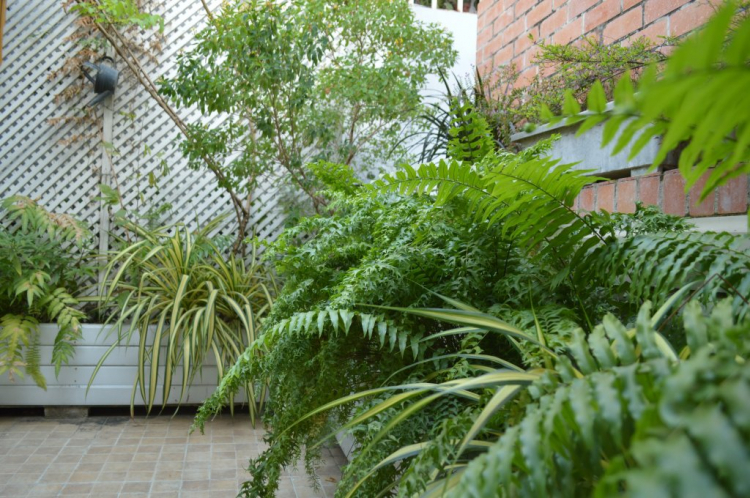

Anh làm hở mặt sàn, đáy chậu là dale bê tông đổ tại chỗ có đục nhiều lỗ thoát nước
Làm vậy sàn mới khó thầm và cây mới sống được
Sân thượng nhà mình

Hay quá anh.Anh làm hở mặt sàn, đáy chậu là dale bê tông đổ tại chỗ có đục nhiều lỗ thoát nước
Sân thượng nhà mình
