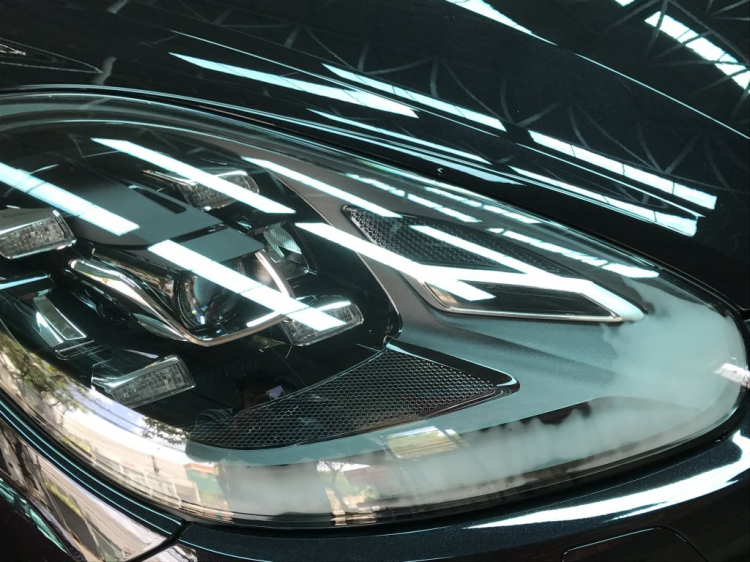

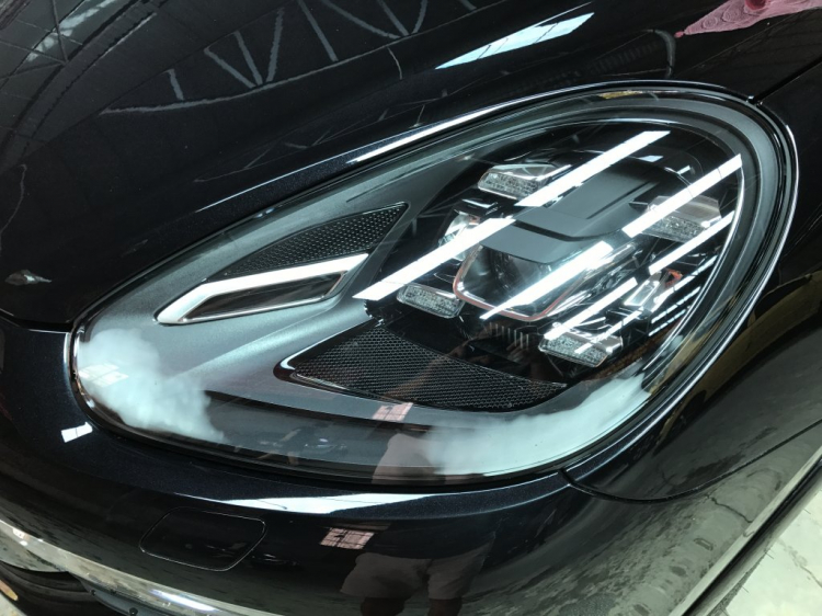

Đây đèn con Porsche Cayenne 2016 của em mới đi rửa xe xong đèn nó vậy đây, chắc tại nó cùi quá sắp hỏng rồi. Có nên lấy cây búa ra bem cho nó phát ko nhi? Cái tội xe đã cùi mà đèn còn cùi hơn xe...

Chào các cụ sau hồi bên vietnam star long biên làm thí nghiệm lấy đá ướp ngoài đèn thì bị hiện tượng trên e đax an tâm sử dụng. Cảm ơn các cụ đã tư vấn ạ

Hồi mới mua xe em củng thắc mắc. Mà thời đó mới Bi Xenon thôi, qua ngày hôm sau hết liền, sau này không thấy bị nữa, Em nghĩ do Việt Nam đổ ẩm cao quá nên mới vậy, bác chủ đừng lo lắng quá rồi bớt yêu em nó!
