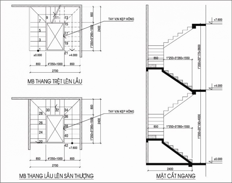

Theo mô tả của bác, em giúp bác thiết kế cái thang. Nếu bề 2,4m và 2,7m khác trong bản vẽ thì chỉnh lại tí.
Căn cứ vào bản vẽ này nếu hiện trạng tương đối thì giữ lại rồi chỉnh lại. Còn quá tệ cần đập bỏ làm mới thì cứ theo chi tiết thiết kế mà bụp.
Lưu ý là tuy mặt bậc trong bản vẽ chỉ 250-260 nhưng khi làm hoàn thiện thì de ra thêm từ 20-30 nữa, tức hoàn thiện cũng được từ khoảng 280.

Các bác ơi, có ai biết xây phần thô cầu thang giúp em với, thợ xây nhà em kém quá nên em phải xây lại. Nhà em 1trệt,1 lầu, 1 sân thượng. DT phần cầu thang ngang 2,4m, trệt cao 4m, lầu 1 cao 3m6. Em ở Hóc Môn gần ngã tư QL22-Nguyễn Ảnh Thủ. Cám ơn các bác nhiều

Hôm nay nhìn cái cầu thang méo mó bực quá em dỡ bỏ làm lại luôn rồi. Ông thầu nhà em kêu thôi làm cầu thang lượn đi cho mặt cầu thang nó rộng. Có lẽ làm cầu thang lượn các bác ạ
Hic, của em chỗ mầu đỏ có 2m4 àh các bác ơi

Lầu 1 xây giống trong hình, nhưng em không thích xây 2 cánh gà 2 bên, nếu không có 2 cánh gà đó thì bức tường trang trí sẽ có khỏang trống 10 phân bên tay trái, làm sao che được khoảng 10 phân tường đó đi các bác nhỉ, em cũng nghĩ tới chuyện dời bức tường trang trí đó ra sát mép tường luôn nhưng lại đụng cái lancan bên dưới, lan can nhà em cao khoảng 90 phân. Àh các bác cho em hỏi trong hình, phần tường trang trí đó lồi ra hay bằng vậy các bác, nếu lồi thì lồi bao nhiêu thì đẹp, phần tường trang trí của em ngang 80. Cám ơn các bác
Có 2m4 mà lượn thì mặt cầu thang sao bự bằng thang vuông đuợc ? ông thầu tức bác vụ bắt đập nên chơi bác đấy :D

dạ em cũng không rành lắm, chỉ nghe ổng nói từ chân cầu thang lên khoảng 1m2 thì bắt đầu lượn khoảng 1 đoạn còn 1m2 nữa là thẳng lên lầu luôn. Để em tính kỹ lại, cám ơn bác góp ý cho em

Như này được không bác?
Bậc 1-8 = 90x23
Bậc 9 = 90x860
Bậc 10-11 = 860x29,5
Bậc 12-20 = 90x23
Bậc 21 lên sàn
Để cho cao độ cầu thang là 3,57 Bác nâng nền từ chỗ cầu thang xuống bếp như hình dưới xem

Khả năng sai lầm nối tiếp sai lầm đó bác. Có vài phương án tư vấn của a e oser em thấy ổn mà.

Cứ cầu thang vuông thôi, làm cầu thang lượn thì để thầu làm và đi thép cho dể thôi bác, chứ dùng nhiều cái bực mình lắm.
