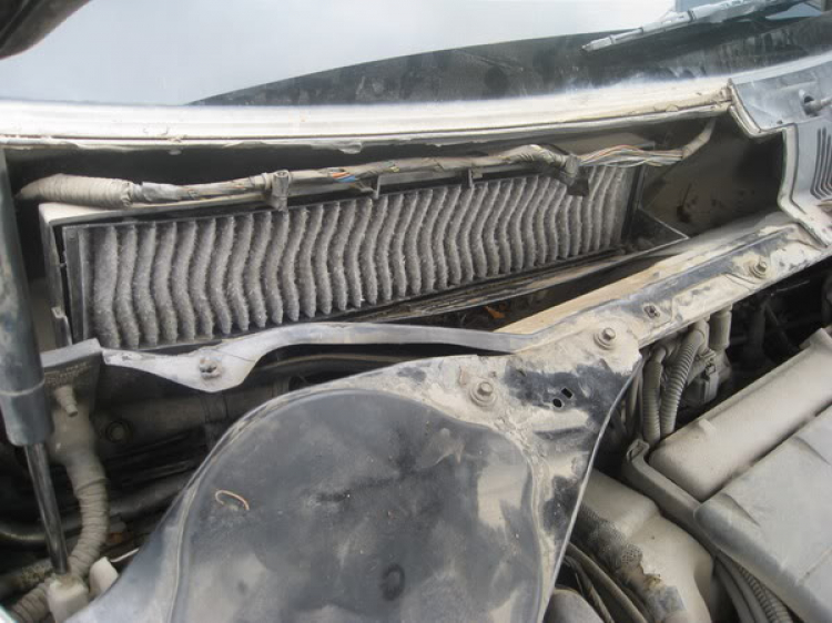

em thấy miếng nhựa đó ngậm vào kính nên không dám giật ra bác à, bác chỉ lại giúp em. Cám ơn bác
Ko cần giật ra vì nó dính bằng keo zin, bác chỉ nhấc phần mép trước hở lên vừa đủ luồn lọc điều hòa ra ngoài và đặt cái mới vô:
Hình dưới là miếng nhựa được gỡ ra hẳn luôn, bác thấy mép gần kính lái có keo zin đen đó, bác ko cần gỡ hẳn như thế, chỉ hé vừa đủ lấy và bác nhớ vị trí miếng lọc như hình...

Cụ cẩn thận miếng nhựa đó lắp lại mà ko ngậm vào kính lái thì nước rất dễ chảy vào trong xe đó
Đúng roài! Bởi vậy em mới nói chỉ cần nhấc mép nhựa phía trước lên thoai, như vậy thì ko làm tổn hại phần keo sát kính lái, còn lấy hẳn miếng nhựa ra là phải trét keo lại à!
