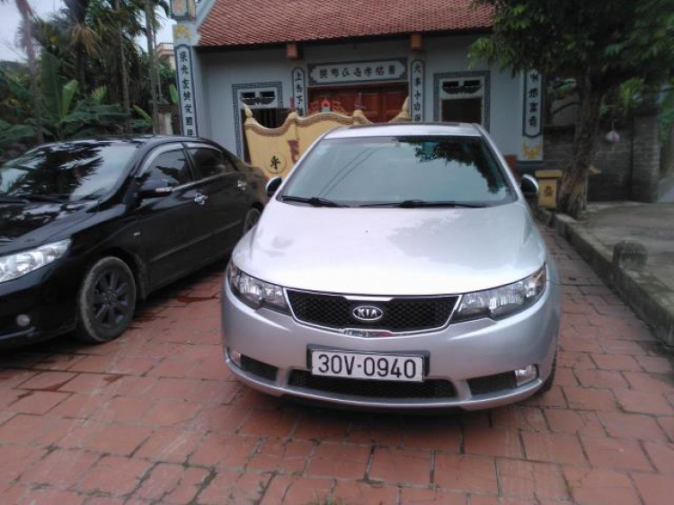

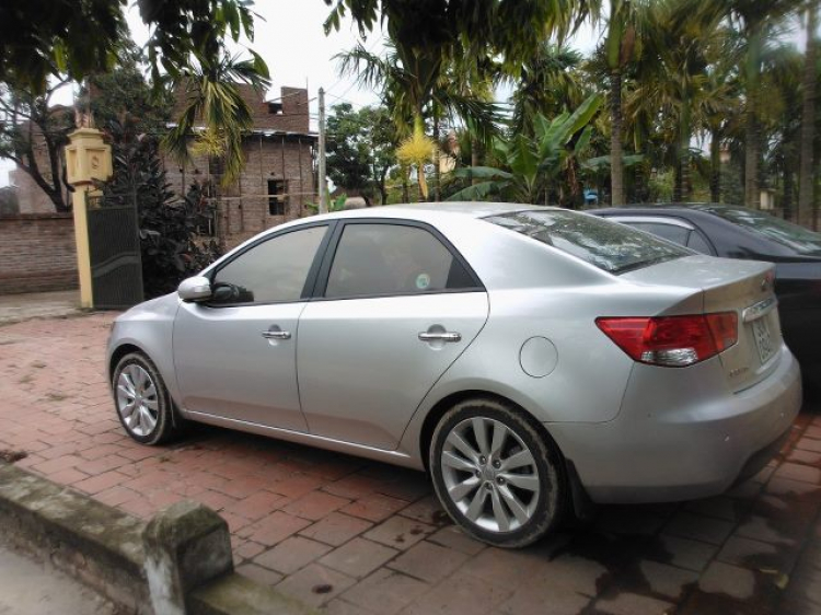

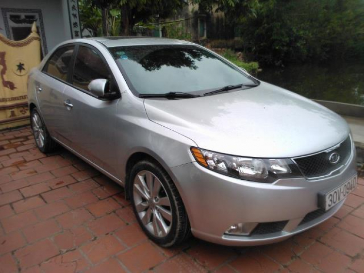

Đây là xe của em, em ở ngoài bắc. xe mới đi đc 2 vạn 8 SLI 2009, nội thất còn nguyên cả mấy cái nilon dán e vẫn chưa bóc, dầu cứ định kỳ em thay, nói chung xe đi sướng cảm giác còn sướng hơn con Atis bên cạnh.
