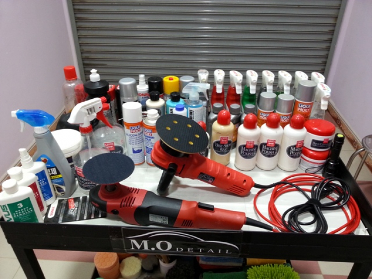

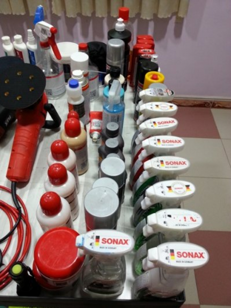

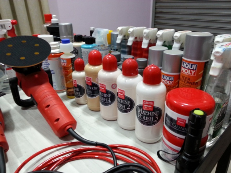

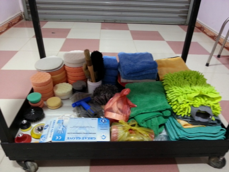

hí hí, gặp ng có cùng đam mê thích quá, e ở BR nè bác, e nghiện detail lắm:D, tự sướng với góc đồ nghề của e:3dcuoi:
Tổng quan

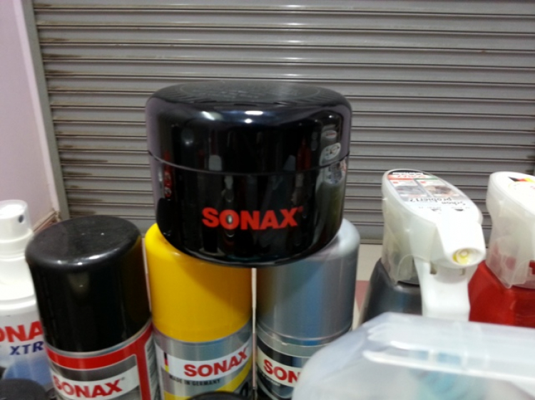

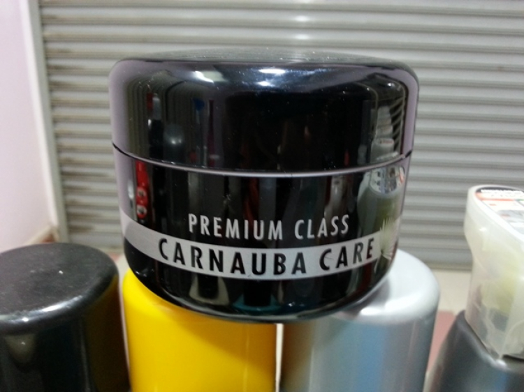

Sonax đỉnh phải nói tới món này:D

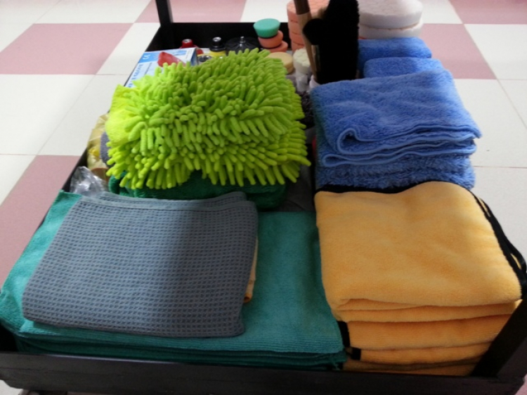

Tiếp đến rất quan trọng trong detail phải nói đến khăn Microfiber, 1 cái tưởng chừng như đơn giản nhưng chỉ cần ta dùng 1 cái khăn đểu để làm detail thì mọi thứ đổ sông đổ biển hết, ngay cả khi chỉ đơn giản là rửa xe không thôi. Từ đây dễ thấy rằng hầu như mọi gara chăm sóc xe, rửa xe đều ko đáp ứng dc yêu cầu này vì cái khăn này...mắc vãi:D.Các loại khăn cho mỗi mục đích khác nhau

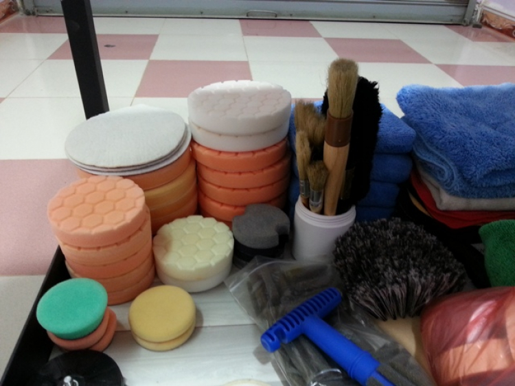

Cuối cùng là các loại chổi, cọ chuyên dụng, các loại pad đánh bóng, găng tay, masking-tape, linh tinh....

Đây là v2 e, cái này là sau khi e polish và apply Sonax premium class carnauba wax
Tổng quan
