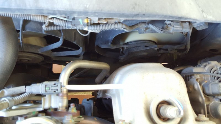

Tình hình là cái cánh quạt máy lạnh bị chết mất một cái. Mà năm ngoái ba em mới thay ở hãng hết gần 5 củ. Giờ bị chết nữa. Mấy bác xin cho e hỏi cái quạt này ở ngoài giá cả ra sao. Chênh với trong hãng nhiều k. Có nhất thiết phải thay đồ hãng k các bác. Em cảm ơn các bác trước

Bệnh chung của Civic, chiếc của em cũng mới liệt quạt dàn nóng tháng trước, Honda Cộng Hòa báo cả công thay gần 6 triệu, em ra Phạm Gia thay môtơ (sx tại Nhật) cả công hình như 1,4 triệu.
Nếu nhà bác gần Phạm Gia (Nguyễn Thái Bình, Tân Bình), bác gọi 0902.755.938 gặp Khánh kêu báo giá thử. :)

Civic đến tuổi là dàn nóng lạnh trở chứng loạn xạ. Xe của em sau khi hư quạt dàn nóng mấy chú CH cũng báo luôn bộ li hợp dàn lạnh có vấn đề, không biết hư lúc nào, thay nguyên dàn khoảng 17 triệu. Chỉ 1-2 tuần sau em đi Vũng Tàu, gần tới nơi thì hết lạnh. Tắt máy khoảng 5 ph, bật lên lại mát rượi. Từ đó cứ chập chờn nóng lạnh loạn xạ. Em vào Hữu Tâm (Lê Hồng Phong), thay bộ bạc, chỉnh lại ly hợp, mất hơn 3 triệu, chạy cả tháng nay OK.
Mấy anh em quen bên CH còn cảnh báo Civic rất hay hư motor gập kính hậu, thay nguyên cụm hơn 3 triệu/bên, không biết chừng nào có chuyện đây. :(
