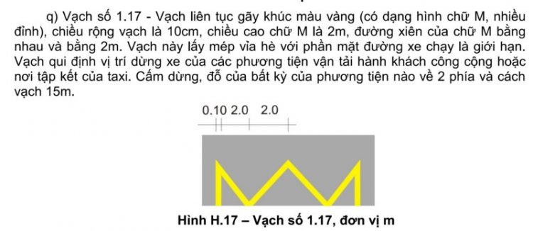

Theo QC 41 về hệ thống bào hiệu đường bộ, vạch vàng như trong hình của bài viết chỉ chỗ dừng, đỗ của xe buyt.
Và cũng theo quy chuẩn 41:
Các bác đã từng đậu xe ngay vị trí trạm dừng xe buýt chưa!?!
Thì tất cả vác phương tiện giao thông phải dừng đỗ cách vạch này trên 15 met.
Vì vậy, cả 3 xe ô tô trong hình đều vi phạm quy đinh dừng đỗ xe!
Đúng rồi ,cách ít nhất 15m thì xe buýt mới tấp vô được
