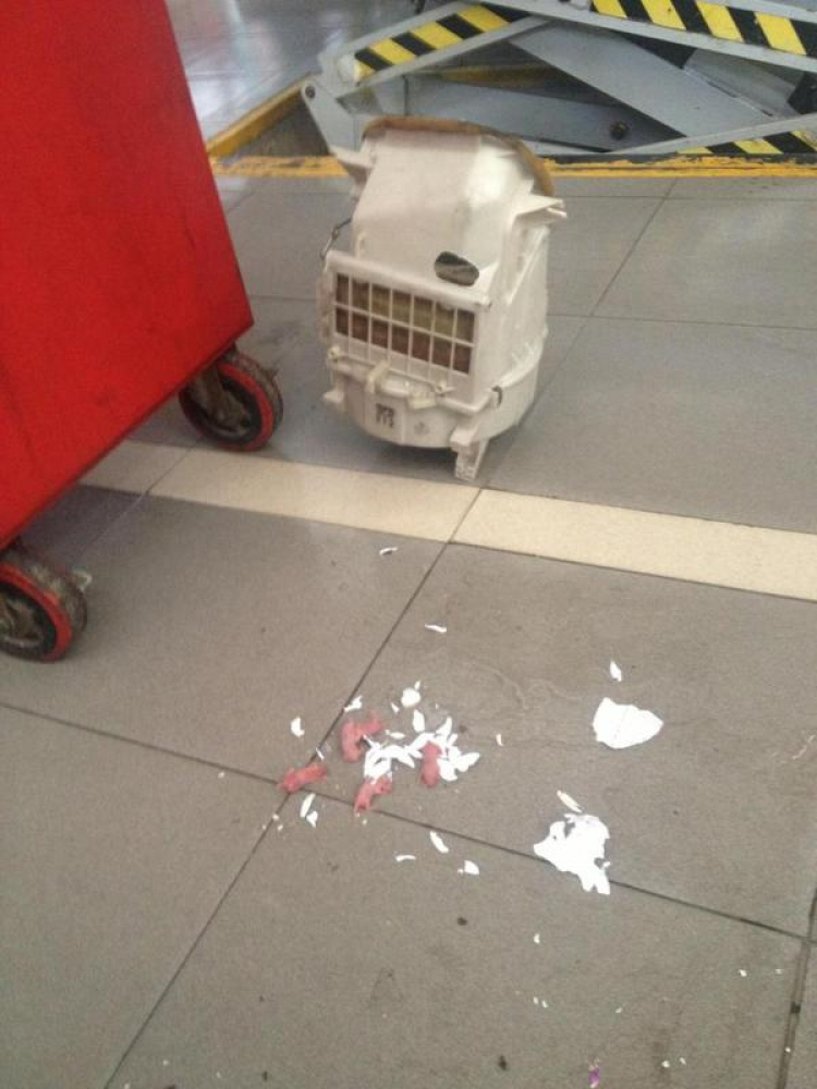

Hôm em đi bảo dưỡng gặp một chiếc Pajero bị chuột khoét chui vào hộp quạt gió máy lạnh làm một bầy con đỏ hỏn. May chủ xe phát hiện giàn lạnh không lạnh lắm nên đem đi kiểm tra.
