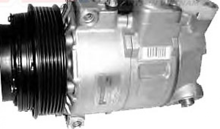

Lốc lạnh trên W203 mà của hãng Geri sản xuất (vd: tại Rumani) thì là:

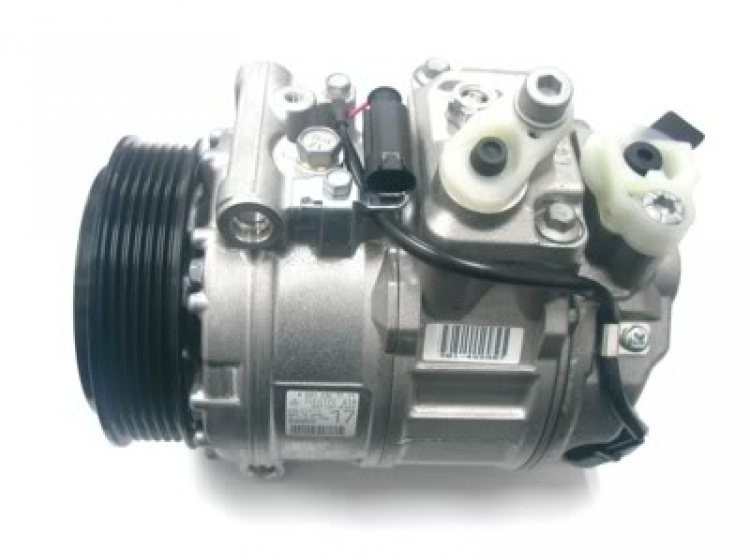

Mercedes có một thời gian sử dụng lốc lạnh Denso vì giá rẻ hơn lốc của Bosch và độ bền cao hơn, khả năng làm lạnh cũng bốc hơn:

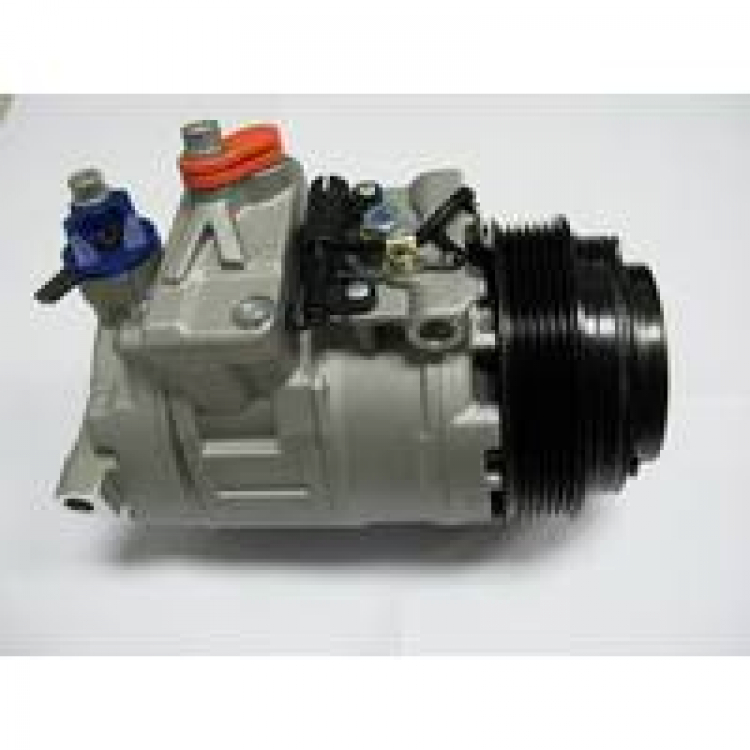

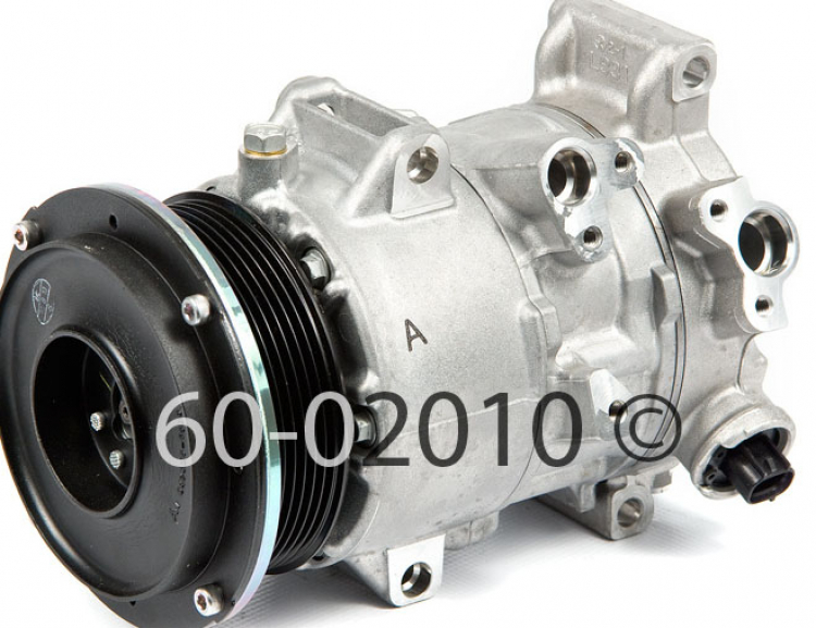

Lốc lạnh trên Camry 2007 của Denso:
Các bác sử dụng xe c180 (W203) giúp mình với
Như vậy khi Mercedes lắp lốc lạnh Denso, tức là khả năng nén khí, làm lạnh và ngưng tụ gần như Toyota Camry rồi. Nhưng không phải là tất cả xe Mercedes đều lắp đồ của Denso. Mercedes Việt Nam thì khi lắp ráp xe hay lắp lốc Denso (vì khách hàng Việt Nam cũng không nhận biết được), còn xe Mercedes nhập khẩu có thể sử dụng nhãn hiệu khác. Mercedes lắp lốc lạnh của một số hãng khác thì khi đó khả năng làm lạnh trên xe Mercedes và trên xe Camry mới có sự chênh lệch và khác biệt về tốc độ làm lạnh và nhiệt độ làm lạnh.

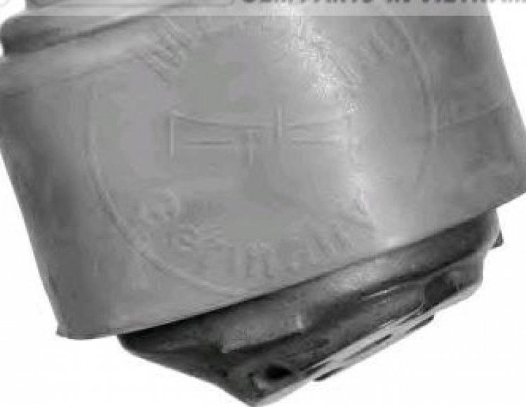

Mình không sử dụng mã vì thường chỉ khi nào trực tiếp đặt hàng từ hãng hoặc nhà sản xuất OEM thì mới cần mã phụ tùng. Mã đó là quan trọng đối với các thiết bị đắt tiền và hiếm, và nằm sâu trong hệ thống, và đặc trưng của xe. Còn các phụ kiện vặt như cao su, vòng đệm, chắn bùn, thảm, vv thì có thể không cần nhớ mã cũng được.
Cao su chân máy trước phải (Meyle): giá khoảng 100 USD/cái.(giá đặt mua trong hãng có thể đắt gấp đôi)

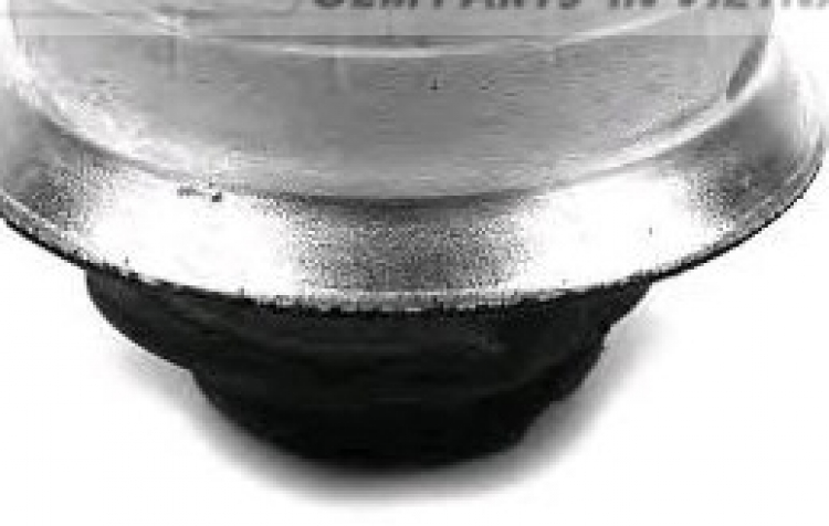

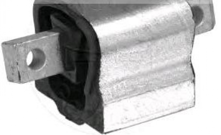

Cao su chân số thì rẻ hơn, chỉ khoảng 32 USD/cái (giá trong hãng có thể đắt gấp đôi)
