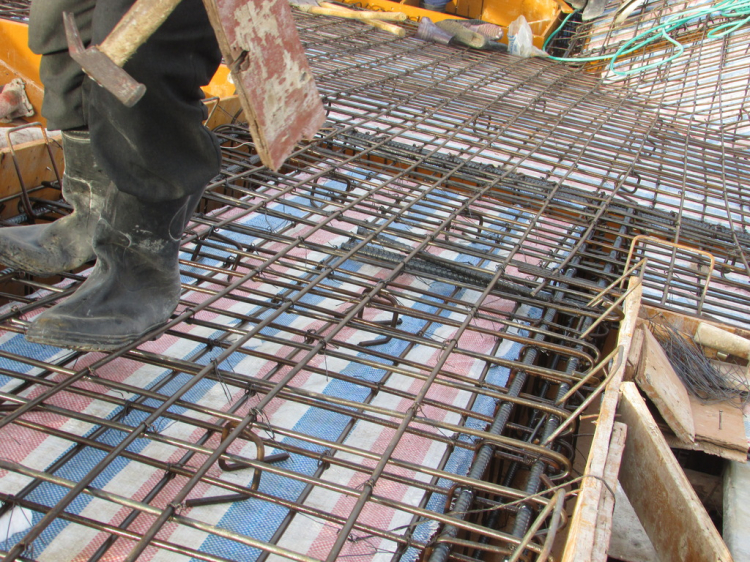

- tụi em thi công,sáng có mặt 1 lần,buổi sáng tới kiểm tra sắt cột,kiểm tra sắt râu,cos cao độ,rồi kiểm tra coi cột thẳng hay chưa,coi thiếu vật tư kêu thêm,kiểm tra cách xây tô anh như thế nào,chiều có mặt một lần,tường vừa tô song đang còn ướt,lấy thước kiểm tra liền,bác nghĩ sao mà buổi chiều giám sát suống đứng ngó chơi rồi đi về,người ta tới coi cái vừa hoàn thành,sai sửa liền,tường mới tô còn ướt mà bị lồi lõm,không vuông góc,lúc này mới là lúc còn sửa được,còn khô rồi làm sao mà sửa,vậy mà còn chỉnh lên chỉnh suống

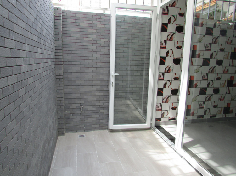

bác XayDungNhaDep show giùm em các cận cảnh của:
- Ảnh chụp nền nhà tắm
- Ảnh chụp góc vuông lồi ốp gạch nhà tắm
- Ảnh chụp ô lấy sáng nhà tắm
- Ảnh chụp phễu thu sàn nhà tắm
- Ảnh chụp bậu cửa từ phía ngoài nhìn vào giữa thềm, và sàn trong của nhà (sàn gạch)
- Ảnh chụp điển hình mối ghép gạch lát
- Ảnh chụp bậc cầu thang
- Ảnh chụp cận cảnh cửa sổ (trong & ngoài)
- Ảnh chụp cận cảnh ô văng mái che cửa sổ
- Ảnh chụp cận cảnh bồn hoa cửa sổ các tầng nếu ốp gạch (không ốp thì không chụp)
- Ảnh chụp thi công lát gạch sân thượng

<<< nhà người ta ở rồi bác,tự nhiên người ta ở vào chụp ảnh kỳ,khi nào bác thi công em dẫn bác đi coi thực tế,còn đang thi công coi cỡ nào cũng được
- bữa cũng bị mấy vụ này,mấy cha đi coi toàn đi dò giá,xin vô mấy căn biệt thự thi công song giao nhà đã khó,chủ nhà nể mặt lắm mới mở cửa cho coi,còn nói bên này bên kia thi công giá thấp hơn,em chưa chửi cho là may
- nên em khách nào muốn tham quan,cứ báo giá thi công trước ,cảm thấy giá được thì đi coi công trình bên em thi công,còn không chia tay từ đầu đỡ mất lòng,tụi em không có kiểu câu giá thấp để trúng hợp đồng thi công sau rồi phát sinh
