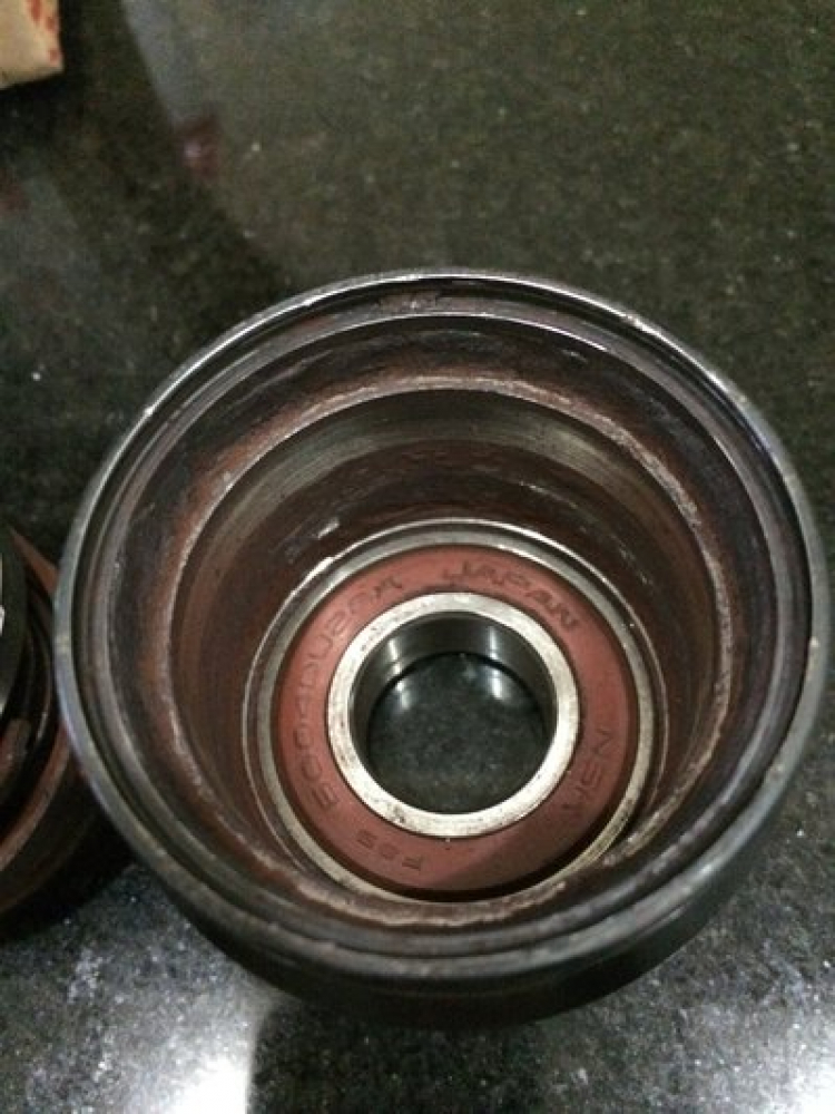

Haha nếu biết cách sửa bác đã kg tốn hết mấy triệu.
Bác chỉ cần mổ ra thay cái bạc đạn ép vô là xong. Cái bạc đạn chắc 200ngan.:3dcuoi: Tiếng kêu chit chit chính xác là do cái bạc đạn trong pully bị hư.
Công nhận Bác chịu khó vọc ghê, e tốn 2tr1 cho cái pully cốt máy mà chưa dứt hẳn bệnh đây. Oải quá.

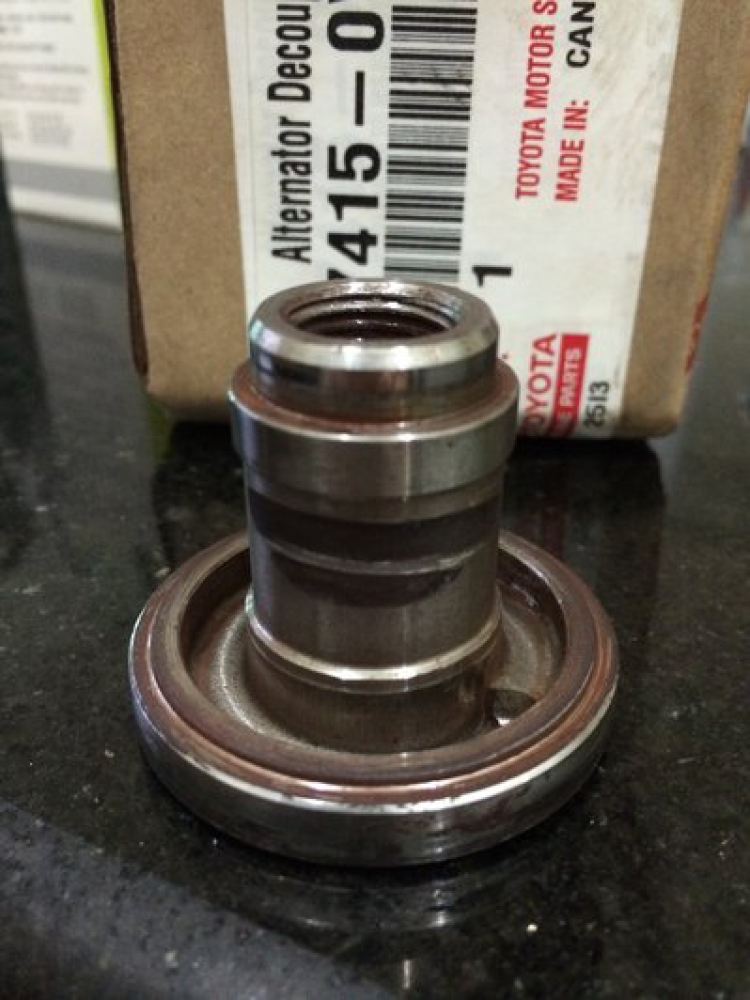

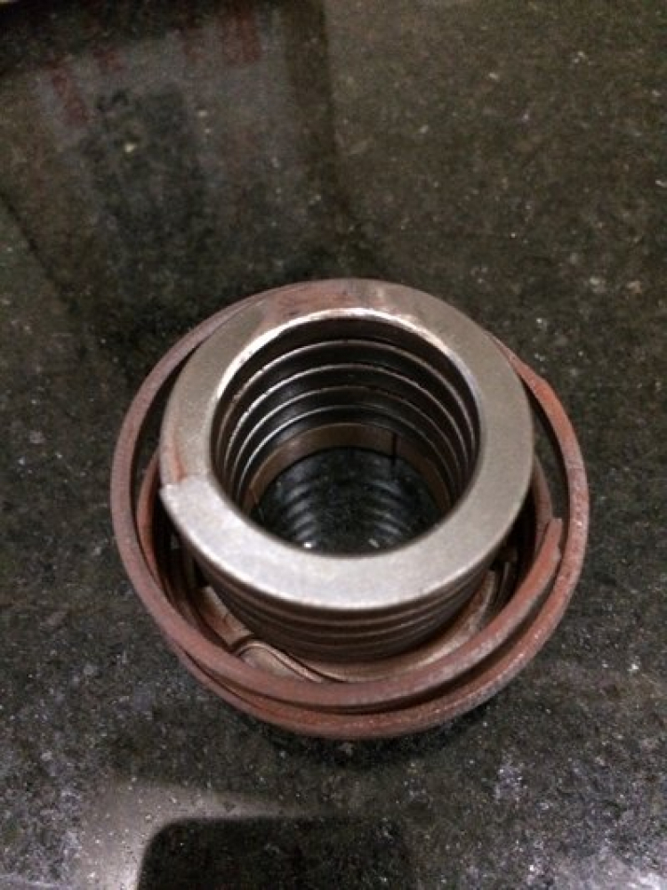

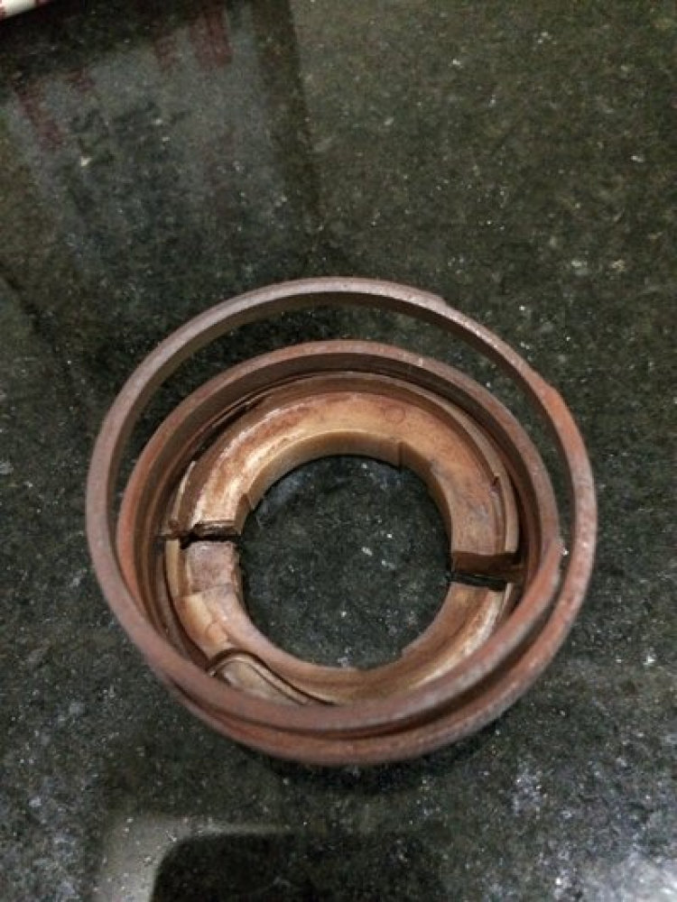

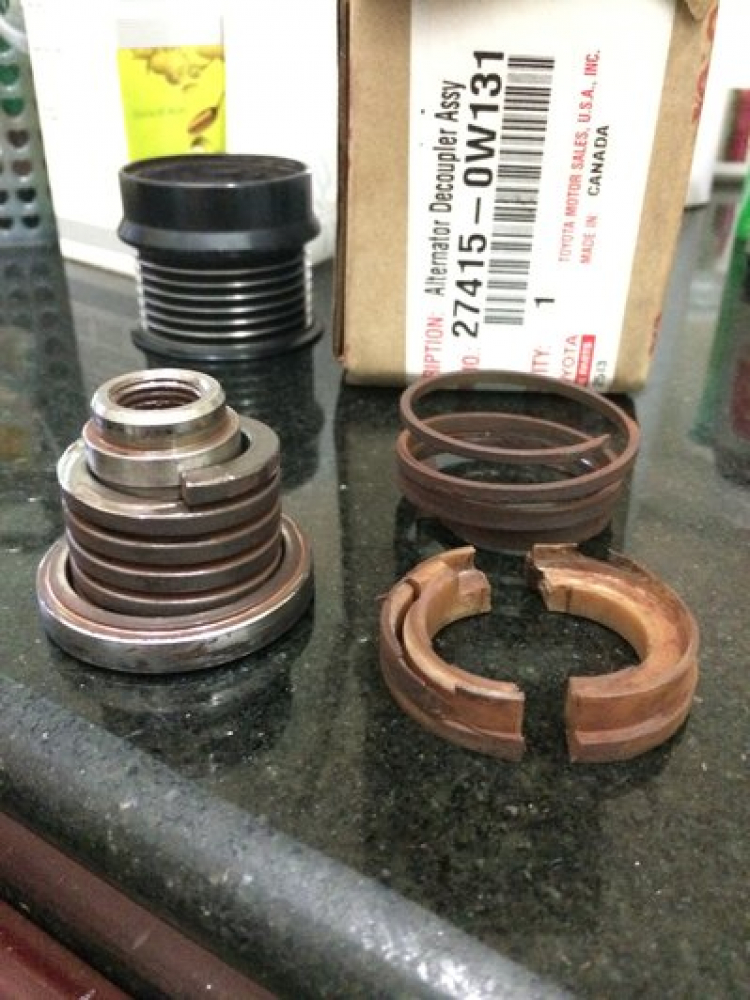

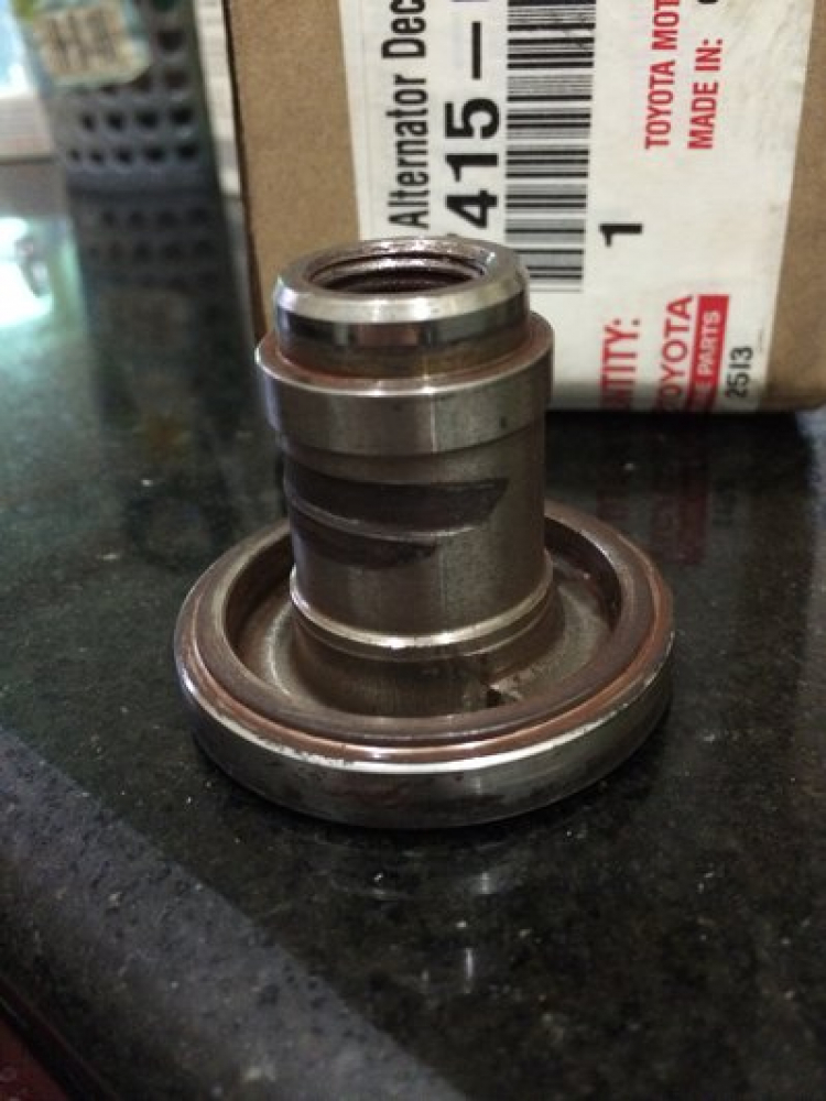

nhìn hình thì đoán bừa phát ko đúng các bác chém nhẹ. Có cái lò xo thì chắc chắn là kiểu ép 2 vật vô với nhau rồi. còn nguyên lý dẫn động kiểu gì thì chịu chưa nghĩ ra

E không nghĩ lò xo để ép, mà nó dùng mặt ngoài của lò xo để ma sát với lòng trong pulley, nhìn dấu mòn lòng trong pulley có thể thấy có sự trượt khi hoạt động:
