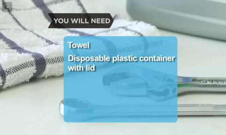

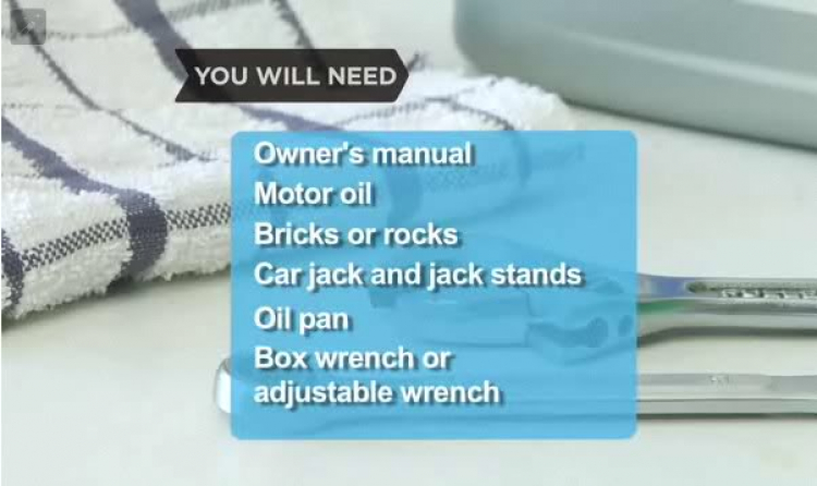

Sách hướng dẫn sử dụng
Nhớt mới
Gạch hoặc đá (kê bánh xe)
Con đội và chân kê (Nếu không có chân kê chúng ta có thể dùng cây gỗ chắc chắn để đỡ xe khi nâng)
Phễu
Khoá hay cờ lê.
Các bác xài nhớt gì?
Thùng đựng dầu cặn.

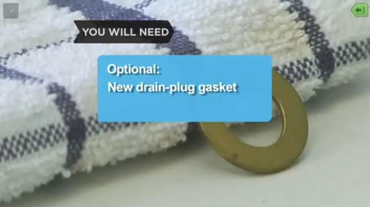

Đệm (roan) nhớt mới (nếu cần)

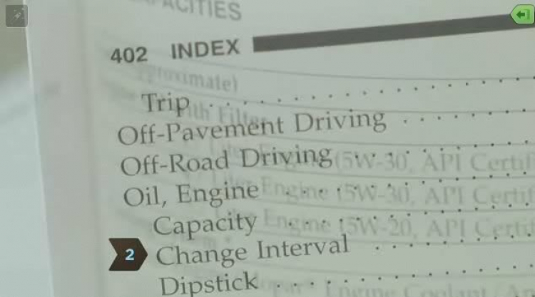

Mở sổ hướng dẫn sử dụng, đọc phần bảo trì định kỳ
Tra cứu mã số nhớt sử dụng cho động cơ xe (thị trường VN thường sử dụng loại 10W~20W-40)
Kiểm tra lại nhớt mới phải phù hợp với động cơ xe

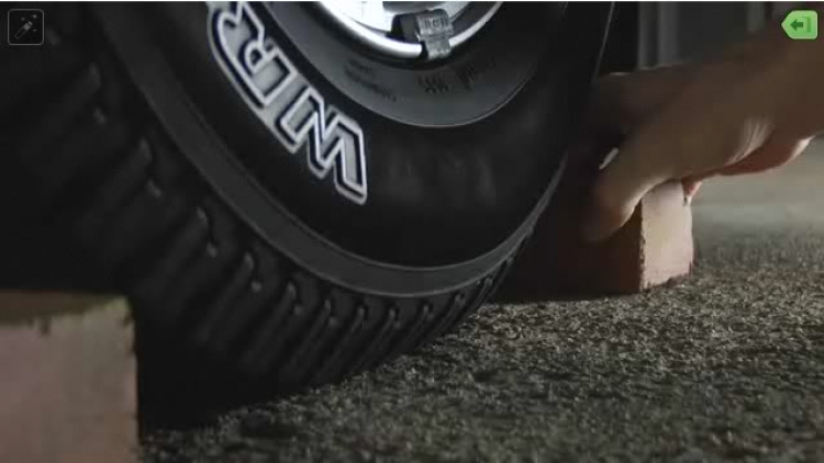

Dùng gạch hoặc đá chèn trước và sau bánh xe

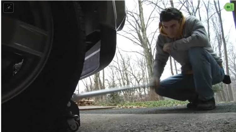

Đọc sách hướng dẫn để kê kích đội đúng vị trí
Dùng chân kê định vị chắc chắn sau khi kích nâng xe

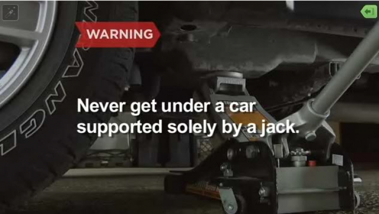

<span style=""color: #ff0000;"">KHUYẾN CÁO:</span>
<span style=""color: #ff0000;"">KHÔNG CHUI VÀO GẦM XE NẾU CHỈ DÙNG MỖI KÍCH ĐỘI</span>

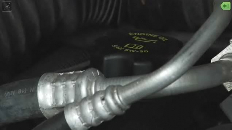

Mở nắp ca pô và tháo nắp nhớt
Hầu hết nắp nhớt có in ký hiệu giống cây đèn thần Aladin:D

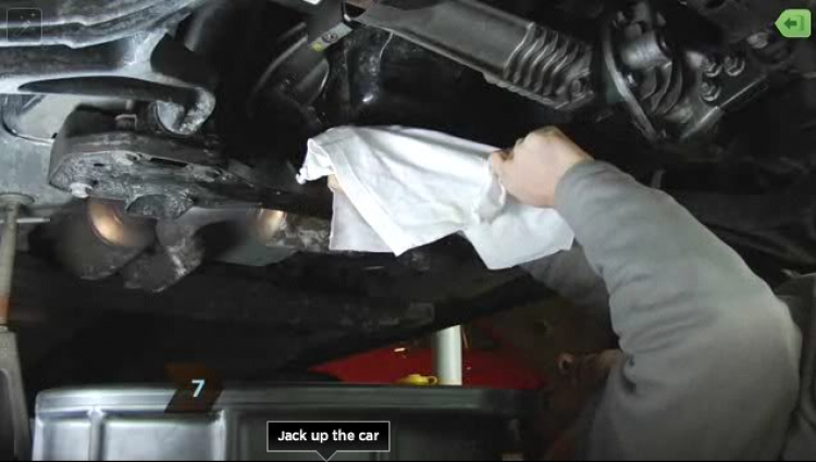

7. Bước 6:

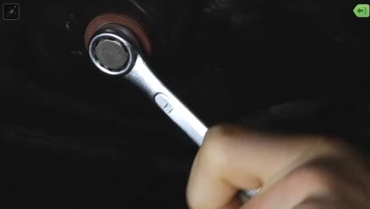

Đưa thao chứa nhớt thải xuống dưới vị trí ốc xã nhớt

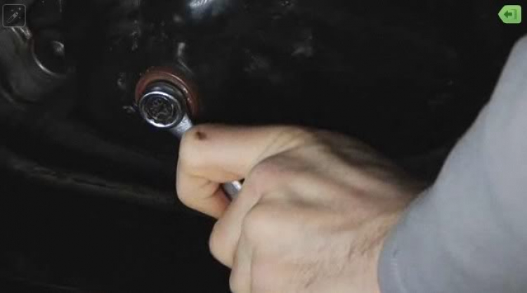

Dùng khóa hoặc mỏ lết nới lỏng ốc xã nhớt
Tháo ốc nhớt bằng tay.
Chờ 10~15 phút cho nhớt cũ chảy ra hết.
Lắp lại ốc xã nhớt, Thay zoan ốc xã nhớt mới (nếu có). Chú ý đừng xiết quá lực có thể làm hư ren ốc.

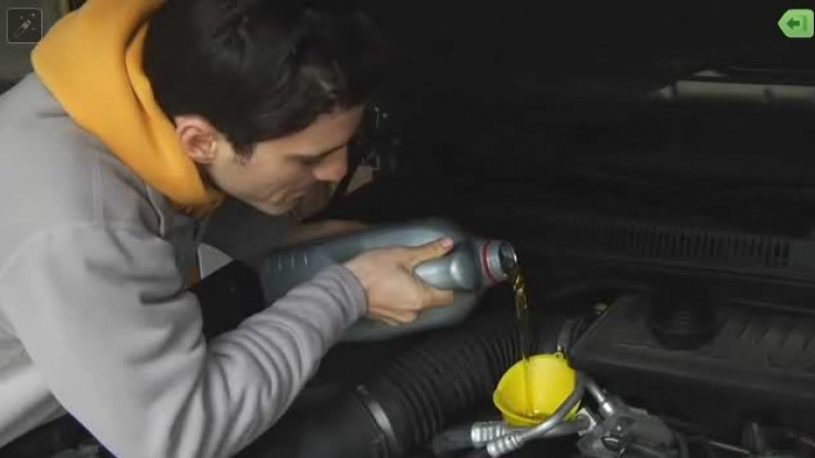

Dùng phễu để đổ nhớt mới vào động cơ
Đóng chặt nắp nhớt lại

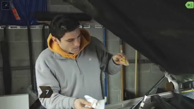

Khởi động cho xe nổ máy khoảng 30 giây. Tắt máy

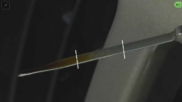

Rút que thăm nhớt ra, lau sạch. Đóng que thăm nhớt vào vị trí cũ, lấy ra để kiểm tra mức nhớt
Lượng nhớt chuẩn nằm giữa 2 vị trí max min.
Nếu thiếu nhớt thì châm thêm.
