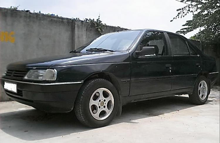

HT xem mắt vợ 2 bác MARINE thấy cũng khoái quá nên móc điện thọai cùi ra chộp lén được một mớ hình.Hay là để HT lanh chanh phọt trước nhé? Nhìn em nó ở ngòai đẹp hơn nhiều,đúng màu xanh biển.Các bác xem tạm,mai mốt bác MARINE sẽ post thêm hình chụp bằng máy xịn của bác ấy cùng với "cái nhìn" của bác ấy về em nó thì chắc chắn sẽ đẹp hơn nhiều!
Tòan thân em đây:
Các bác xem xe giúp e nha!
Nhìn thẳng phía trước
Nhìn nghiêng nghiêng
Nhìn xiên hông trái
Nhìn xiên hông phải

Chúc mừng bác Mơ rin, cô vợ 2 của bác có thể kết luận vài điểm như sau:
-Gầm bệ chắc chắn, êm (hệ thống treo sau của em này khá đặc biệt - rất êm)
-Máy êm, hơi khoẻ, nhạy nổ, nhiệt độ ổn định, khô ráo sạch sẽ.
-Côn ngọt ngào, số nhẹ, các cửa số rõ nét và chắc chắn.
-Nội thất lành nặn.
-Ngoại thất (dàn đồng còn khá) nhưng xiêm y (nước sơn ) hơi kém. Muốn mượt mà mát mắt phải làm tý.
-Điều hòa hoạt động tốt (mới thay lốc)
-Hệ thống điện đóm còn nguyên bản, ít câu nối tắt.
-Thước lái khô ráo, bơm trợ lực êm tuy nhiên tay lái ko được nhẹ bằng các xe đời mới:D.
Em tuy không bỏ tiền cưới vợ nhưng được dùng thử các bác ạh (may mà lúc đó em nó chưa thuộc về bác Mơ rin). Nhìn chung cảm giác cưỡi em nó là: Cabin rộng thoáng, tầm nhìn tốt, tay lái chắc chắn, gầm bệ êm, tăng tốc tuy không bốc nhưng ngọt ngào.
Tóm lại là một cô vợ tương đối khá chỉ có điều ông chồng cũ rắn quá nên bác Mơ rin phải nghiến răng kèn kèn mới rước được em nó.
Chúc bác Mơ rin vui vẻ với cả 2 bà nhé.

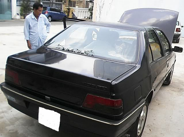

Kiểm tra tổng quát

Xem máy móc...
Zin nhiều lắm!
"mấy cậu này còn trẻ mà xem xét kỹ như mấy ông già!" -bố vợ bác chủ xe bảo thế.:)
Hài lòng cũng phải bác MARINE nhể![8D]
Xin chúc mừng bác,chúc bác HAPPY với em Peugeot này nghen!:D
Bác Mebca này am tường xe cộ quá chừng,hoan hô bác!!!
@Xe_vohai: quên không đem theo máy hình,chộp đại bằng cái phone Tung Của chuối (2 sim),gặp trời nắng gắt nên nó sai hết cả màu xe vậy đó
17/3/08
1.251
2
Bác Mơ rin chú ý, chế độ xăng gió và điện nổ của em nó đang rất chuẩn (xe nhạy nổ, ga cầm chừng êm, đều, tăng tốc ngọt) bác nếu có mang đi đâu chỉnh chọt phải chú ý kẻo mấy bác thợ ko rành vê pờ rô động vào mất chuẩn đi là mệt đấy. Đầu đia đang hư dây cuaroa nên không nuốt đĩa, nhưng trên mặt đầu đĩa có line in, bác đầu tư quả Ipod 2 Gb cắm vô nghe tĩ tã tình đời khỏi phải tháo ra sửa đĩa làm gì. Ngoài ra còn được quả đề jin mới thay chính hãng nữa. Dây cuaroa cam hở phía dưới nên dễ bề kiểm tra.
