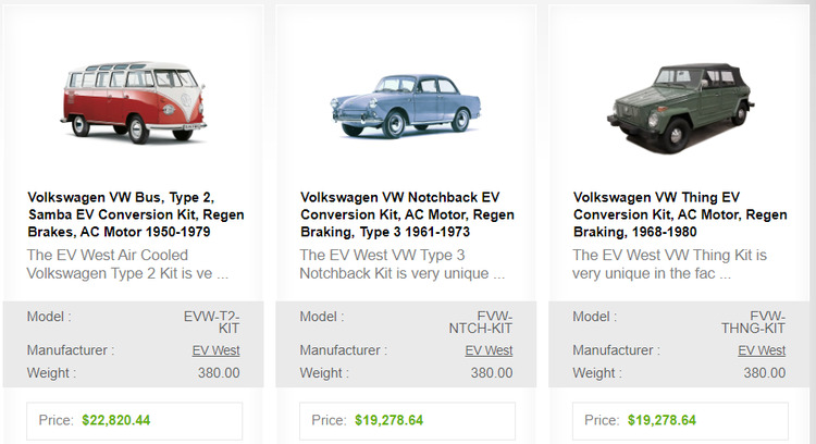

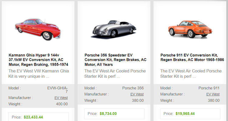

Giờ mấy cái xe xăng đời trước cải tạo thành hybrid được không nhỉ
Mình mong cải tạo được 1 chiếc lắm

Chi phí chuyển đổi không rẻ mà lại ko qua đăng kiểm :)
Ừ chả bao giờ qua đăng kiểm được nếu không có nhà sản xuất chứng nhận.
Ước mơ chỉ là mơ ước

Chỉ khó về đăng kiểm, về mặt kỹ thuật thì có nhiều lựa chọn, và thợ VN dư sức làm.
