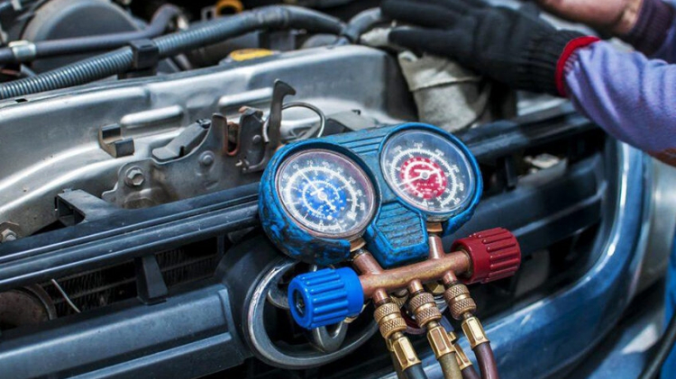

Để khắc phục tình trạng thiếu gas điều hòa ô tô, trước hết người dùng cần kiểm tra bằng đồng hồ chuyên dụng. Thiết bị này cung cấp các thông tin về mức độ của đường hạ áp và cao áp so với áp suất tiêu chuẩn. Nếu chỉ số thấp áp dưới 1kg, cao áp dưới 10kg tức là tình trạng thiếu gas của điều hòa đang ở mức độ nghiêm trọng. Ngoài ra, chủ xe có thể chủ động tự kiểm tra tình trạng gas bằng mắt thường. Theo đó, điều hòa thiếu gas nếu xuất hiện màu trắng đục như sữa và xuất hiện tiếng sôi. Kiểm tra hệ thống đường ống từ dàn lạnh về lốc nén cũng là cách giúp lái xe nhanh chóng phát hiện ra bất thường trữ lượng gas của điều hòa. Ống dẫn gas khô ráo, không có nước hoặc sương chứng tỏ điều hòa đang kém lạnh, cần được bổ sung khí gas điều hòa ô tô kịp thời.
 Kiểm tra tình trạng gas điều hòa ô tô bằng đồng hồ chuyên dụng
