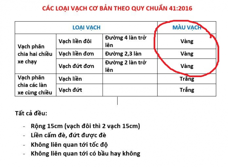

Trời đất? thớt này mở để giải thích tại sao có vạch vàng mà các bác hỏng chịu đọc lại hỏi tùm lum?
Toàn quốc sẽ kẻ vạch tim đường 2 chiều thành màu vàng 15 cm hết không phân biệt đường tốc độ bao nhiêu hay có mấy làn đường.
Vạch màu trắng cũng 15 cm dành cho phân làn cùng chiều.

Anh chủ thớt ghi đường 2 làn trở lên mới kẻ vạch vàng, còn đường em quay video chỉ có 1 lànPhân chia hai chiều thì vạch vàng là đúng dzồi mà.
Mỗi bên 1 làn thì là 2 làn đóAnh chủ thớt ghi đường 2 làn trở lên mới kẻ vạch vàng, còn đường em quay video chỉ có 1 làn
Chèn ơi, có chỗ nào ghi trắng đâu anh? Đường hai làn chứ đâu phải mỗi chiều hai làn nè.Anh chủ thớt ghi đường 2 làn trở lên mới kẻ vạch vàng, còn đường em quay video chỉ có 1 làn
Hỉu dồi theo dì luận là mỗi bên 1 làn cộng lại là 2, em nghĩ anh ghi mỗi bên 2 cộng lại là 4, thông cảm nghen ngày xưa học hết lớp 1 hàChèn ơi, có chỗ nào ghi trắng đâu anh? Đường hai làn chứ đâu phải mỗi chiều hai làn nè.
