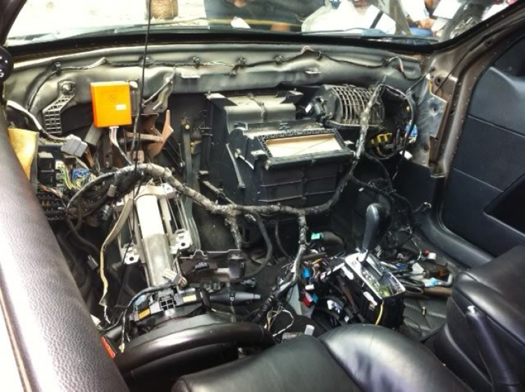

xe mondeo 2.5 bị mục két lạnh, hôm 2/4 em ghé Hữu Tâm thay công cán sạc gas hết 5.2tr. hàng chính hãng Visteon sản xuất ! Nghe nói mondeo 2.5 giờ cũng hay thay cái này nên post giá để ae tham khảo.
p/s: két lạnh nên thay không nên hàn vì công tháo ra khá cực(do két lạnh này nằm dưới tablo nên phải tháo banh tablo ra để thay !

còn đây là quang cảnh chiến trường

Cái bác nói là dàn lạnh phải không ? Đúng là dàn lạnh bị xì thì không nên hàn.
