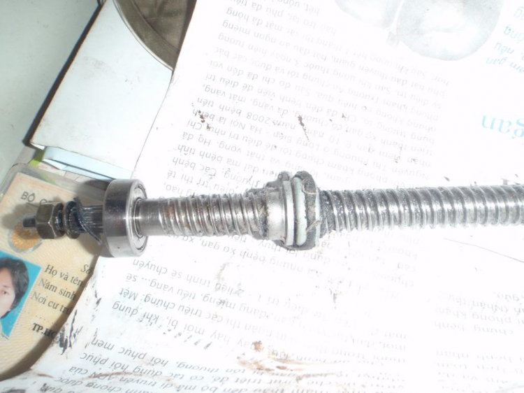

Em mới tìm được hình làm cái cục chặn cao su thanh ray ghế Mon. Lúc sáng có bác alo hỏi, may quá mấy cái hình vẫn còn. Post lại cho bác cần.
Nhông ghế Mon khó mà hư vì lực tải cũng không quá lớn, mà nó hư do cái này. Lâu ngày nó hết đàn hồi, khi trả về bị ép xẹp lép kẹt vào rãnh => khi ghế tới bị kẹt => mẻ răng nhông. Mỗi ghế có 2 thanh xoắn này nhưng chỉ có 1 thanh có 2 cục chặn trên và dưới. Cục dưới thì không cần quan tâm vì hiếm khi nào ta đẩy ghế lên trước hết cỡ lắm. Còn cục trên thì cứ bước xuống xe là nó bị ép.

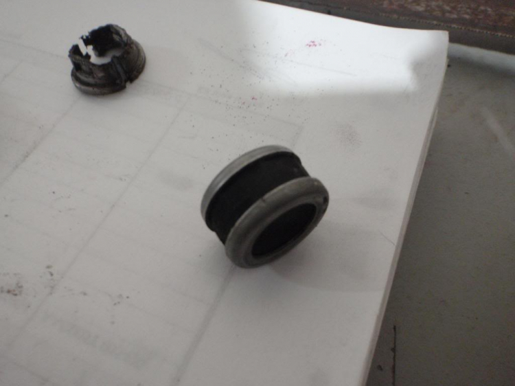

Dùng cưa cắt 1 bên cái vòng chặn chốt dưới của cây xoắn. Lấy tạm cái hình này, cái chặn đó bên góc trái đó. Còn cái cục này là thành phẩm sau khi làm.

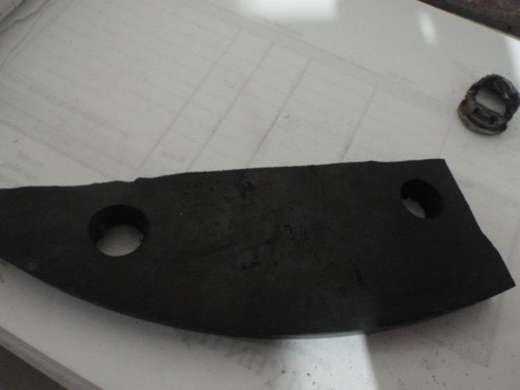

Lấy cục cao su hư ra. Cứ 1 cục gồn 2 cái nắm thép úp 2 đầu. Kiếm miếng cao su cứng. Nhớ là cao su đàn hồi nhưng cứng 1 chút nhen. Hồi em làm còn để dành lại cho bác nào cần nhưng lâu quá dọn kho đâu mất tiêu. Khoan lỗ bằng đường kính thanh xoắn. Em nhớ là 13 hay sao đó. Hồi đó lúc làm nữa đêm, em không có mũi khoan đúng cỡ, phải dùng mũi 12 khoan rồi lấy dũa tròn dũa !!! À, cái mép trong của lỗ, mình dũa cho nó vát cạnh 1 tí để khi chạy lên chạy xuống không kẹt vào rãnh thanh xoắn.

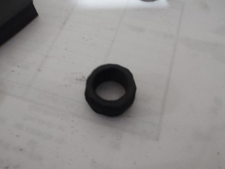

Xong cắt ra vầy. Kích thước làm sao lọt vào 2 vòng sắt. Rồi bôi keo chụp 2 vòng sắt lên là thành phẩm.

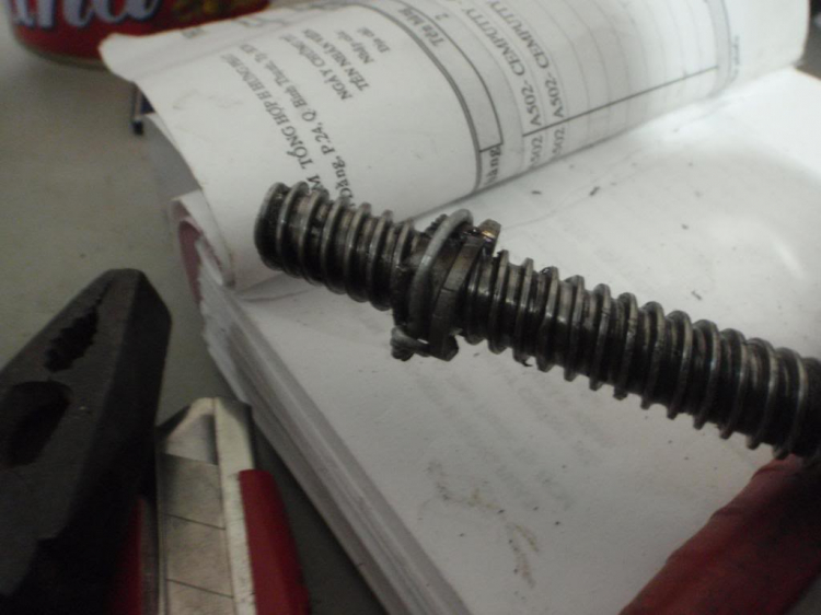

Ráp vào lại. Gài cái chốt chặn cuối vào chỗ cũ (có cái tỳ móp khi người ta dập). Lấy 1 vòng kẽm siết chặt lại. An tâm không sợ rơi ra đâu vì hầu như chẳng đụng tới nó. Mà có đụng thì lực dọc là chủ yếu, lực ngang gần như không có nên không sợ bung vòng kẽm.

Quá giỏi :eek:...Nhưng em có ý kiến thế này:
Mình ko cắt chốt chặn cuối, mà mình sẽ Cắt Vòng Cao Su mới làm, sau đó chụp vào thanh xoắn, dán lại ...Vì vòng cao su sẽ được giữ bởi 2 khoen thép nên cũng an tâm là không dễ bung! Hoặc ta sẽ cắt cao su thành hình chữ C luôn và cố định bằng 2 khoen thép.
