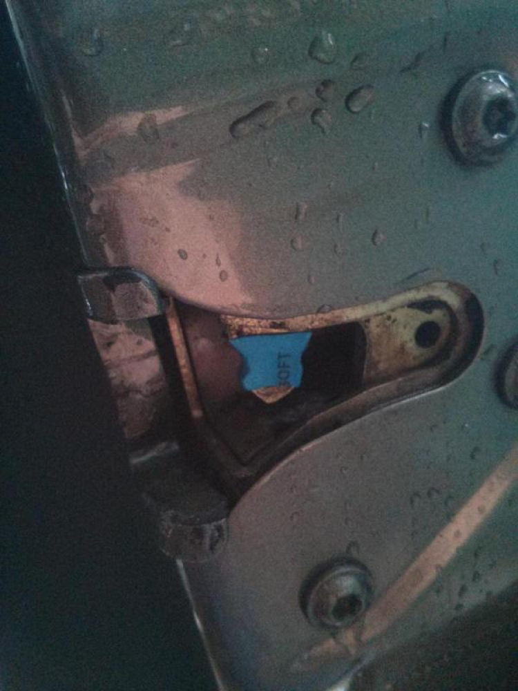

em vừa mới phát hiện ra thêm 1 chỗ này có dán bảng thông số mã số cầu chì xe, ở bên cái hộc cốp nhỏ bên tài... mở ra là thấy, sau này dễ tra mã số.
Bữa hôm tháo cái đèn soi biển số sau để kiểm tra vì một bóng không sáng, bất cẩn làm cháy cầu chì (F97 - do còn bật khóa, và 2 cái ngàm cắm đèn chạm vào vỏ xe khi lấy ra), phải nối tắt cầu chì. Không biết loại này mua ở đâu các bác nhỉ (nó dẹp như cái tụ sứ). Đèn soi biển số cũng đúng là độc, như cái cầu chì ống. Định thay bằng LED có sẵn nhưng thấy sáng quá, ngại người ta tường mình ... khoe biển số xe nên thôi, đành phải dùng 2 bóng đèn pin mắc nối tiếp để thay bóng bị cháy, thấy độ sáng 2 bên tương đương, hihi.

Cầu chì rẻ lắm bác. Cứ cầm mẫu ra đi mua. Em thấy tiệm bán đồ xe nào cũng có. Em ở Bình Thạnh nên chạy ra khu gần bx Miền Đông mua về 1 bịch đủ các trị số để sơ cua.

LED thì bác ra An Dương Vương có 1 cửa hàng bán linh tinh đủ thứ lớn lắm. Em chưa mua LED nhưng thấy ở đó bán để cả hộc tủ nhỏ cho mỗi loại ! Nhưng ngoài đó chắc LED tàu thôi, bác ra hỏi thử xem.
Gen co thì em mua ở tiệm điện gần nhà. Có tiệm bán 3k/dây, có tiệm bán 5k !!! Nếu mua về để làm cái cửa như vầy thì 1 dây chắc làm được 1 chục xe !!! :)
