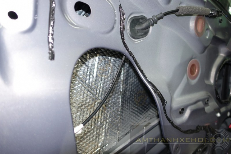

Vừa rồi có cách âm toàn bộ cho một em Ecosport, cho phép em lên vài tấm các bác tham khảo ah.
Cửa 3 lớp và Sàn 2 lớp ah.
Cách âm cho Ford Ecosport
STP là một trong những thương hiệu Chất trong thị trường cách âm, và đây là chứng minh.

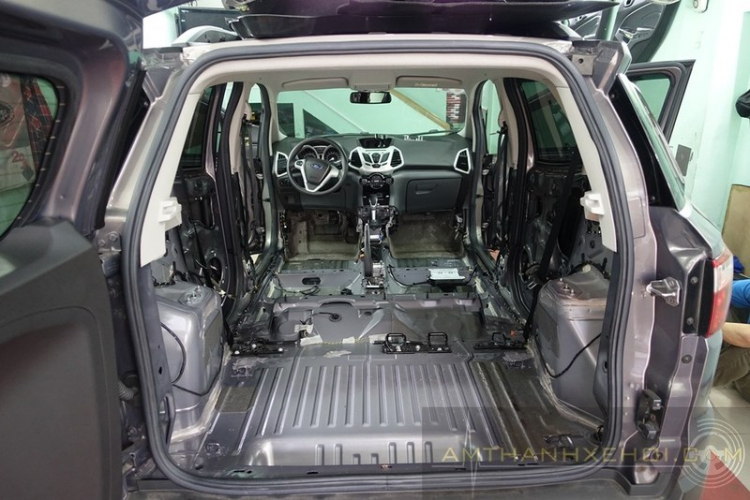

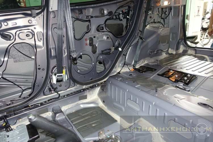

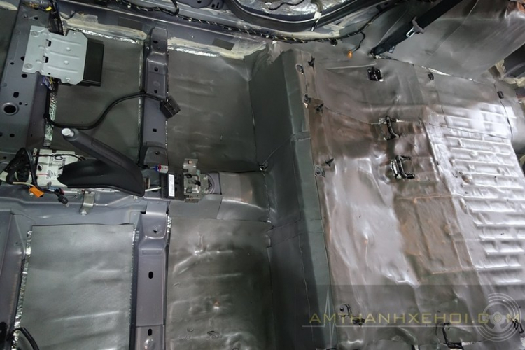

Lột sach em nó ra

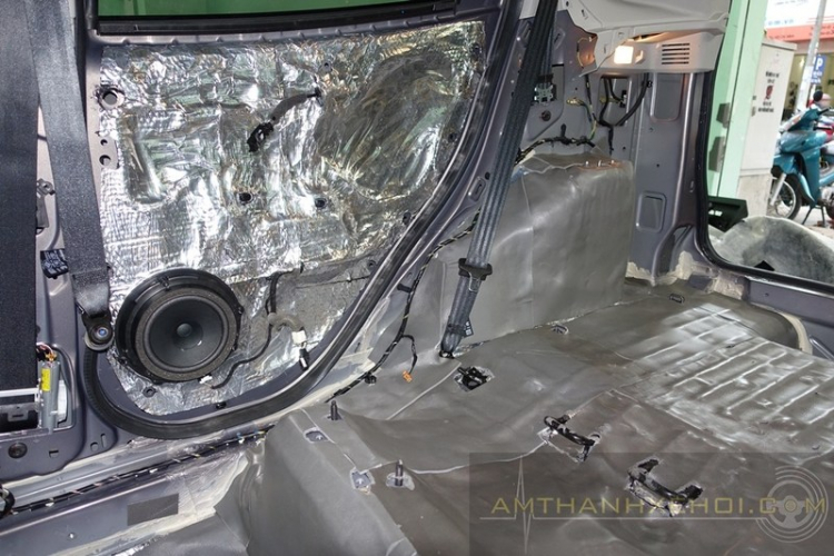

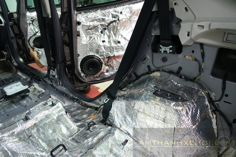

Lớp cách âm cửa
Phủ lên lop tiêu âm
Và lớp cách âm bên ngoài là lớp thứ 3.

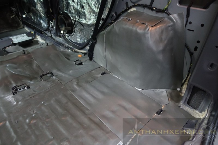

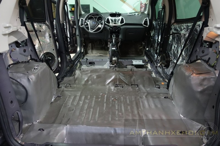

Lớp cách âm thứ 1 cho sàn

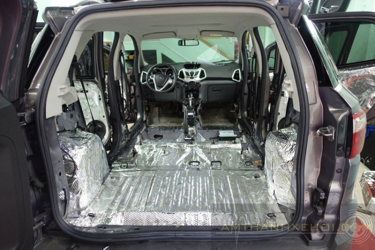

Và phủ lên lớp tiêu âm
