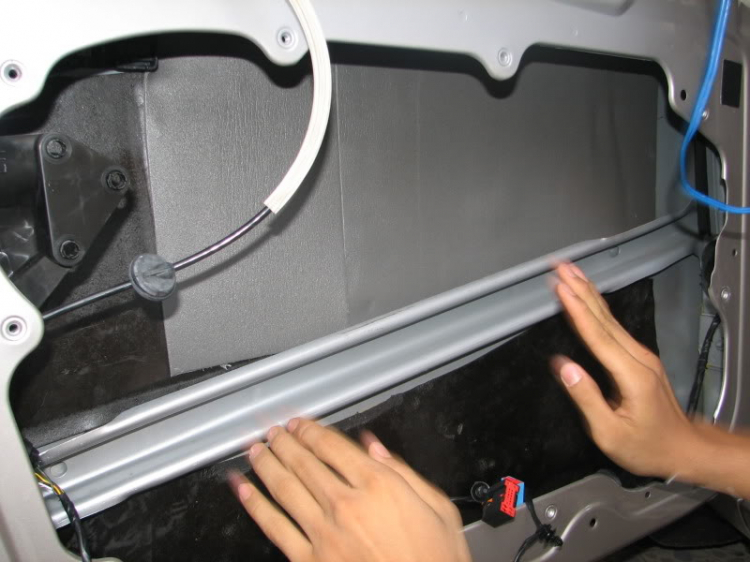

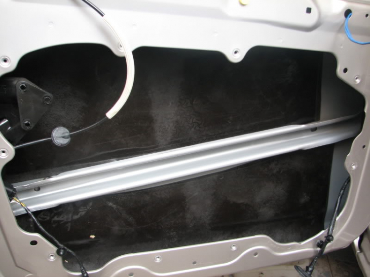

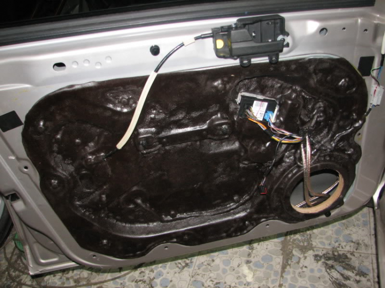

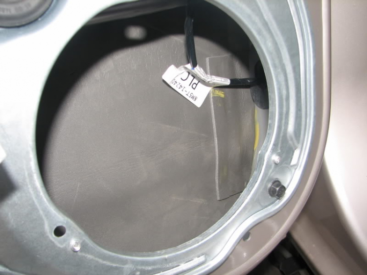

Đây là hình em vừa làm chiếc focus chiều nay, em cũng sẽ làm lại cửa xe bác như vậy bác nhé:
Lớp đầu tiên chống rung
Cách âm cho KIA Morning
Kế tiếp là lớp absober hút âm cao để nâng cao chất lượng âm thanh loa
Sau cùng là 2 lớp cách âm ở xương cửa
