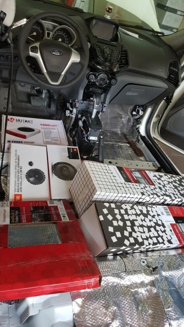

Lại một em Ford tuần rồi. Em xin post lên các bác tham khảo nếu có nhu cầu ủng hộ em nhé.
Ford Ecosport 2015.
Loa trước & sau: JBL GTO609C
Amply: JBL GX-A604
Sub gầm ghế: Mutant

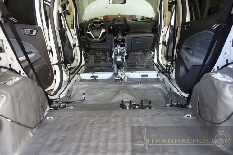

Cách âm toàn bộ với cửa 3 lớp, sàn 2 lớp bằng vật liệu STP cửa Nga.
Cách âm cho xe hơi - Giảm ồn và cải thiện âm thanh

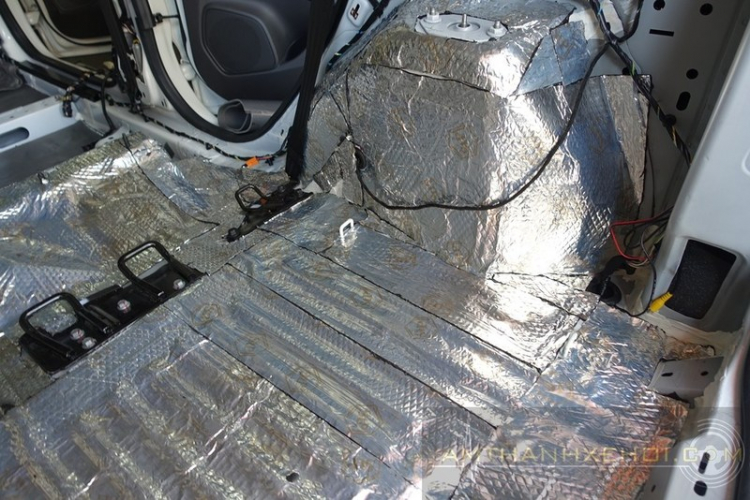

Tháo toàn bộ nội thất và thi công lớp cách âm cho sàn và hình hoàn thiện

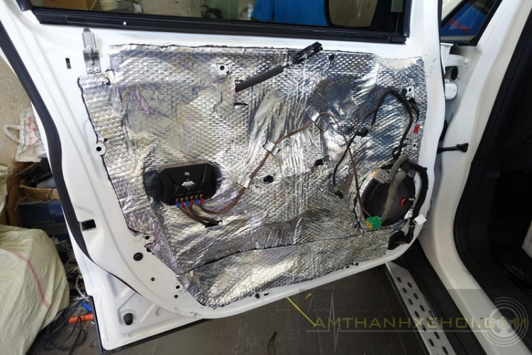

Và cách âm cửa
Loa bass của bộ JBL GTO60C

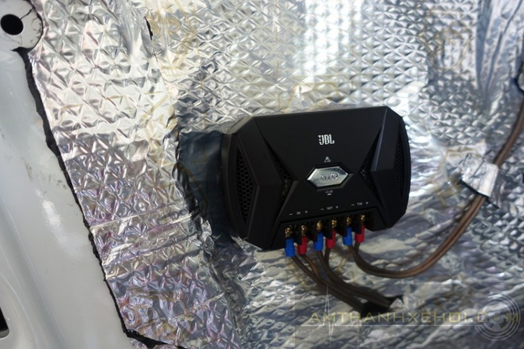

Bộ phân tầng

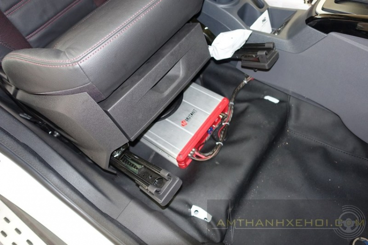

Amply ể gầm ghế tài và sub ghế phụ

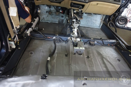

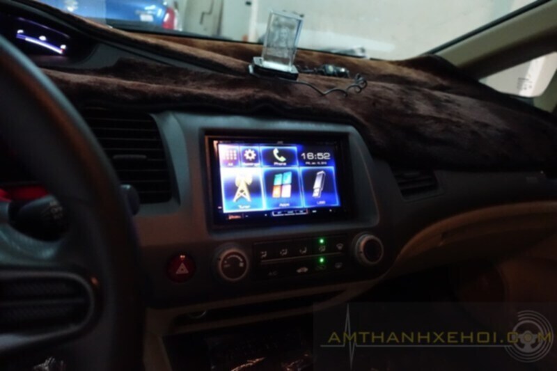

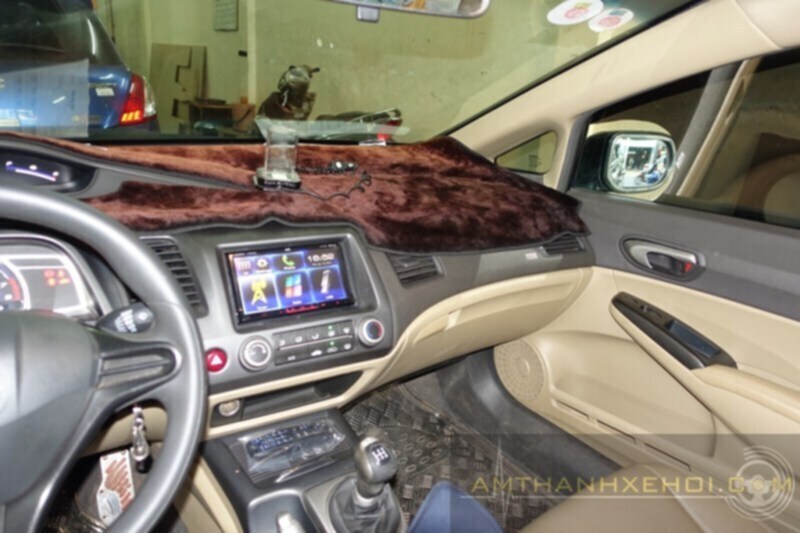

Honda Civic 2009 MT với full cách âm STP và em DVD JVC V50BT
DVD JVC V50BT để phục vụ giải trí

Và cách âm

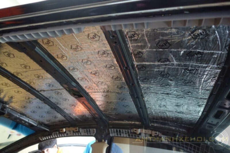

Lột trần :)
Và dán vật liệu STP lên, vị trí này thường dùng giảm nóng và "không nghe tiếng mưa rơi" hihi

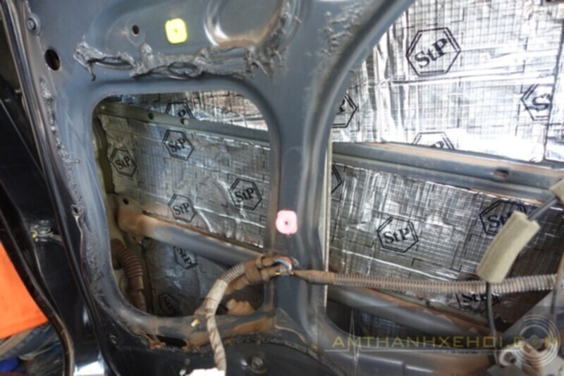

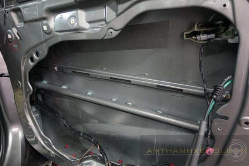

Lột cửa

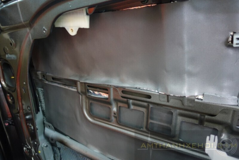

Lớp cách âm, lớp thứ 1 cho cửa
Và chồng lên lớp thứ 2, là tiêu âm
Hoàn thiện lớp cách âm, lớp thứ 3 cho cửa trước và sau

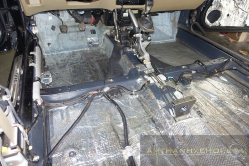

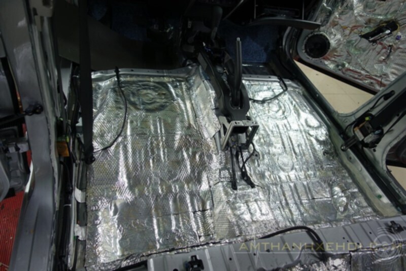

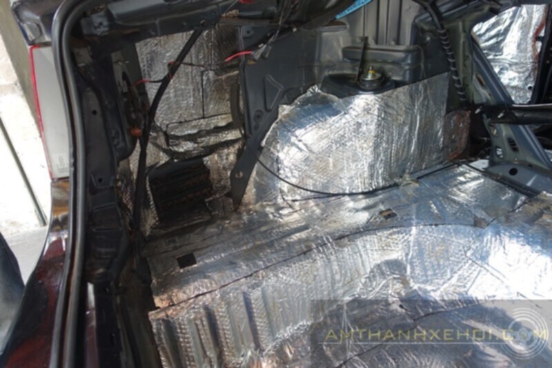

Lớp thứ 1 cho sàn, cách âm

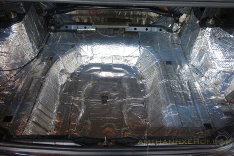

Cốp và hốc bánh

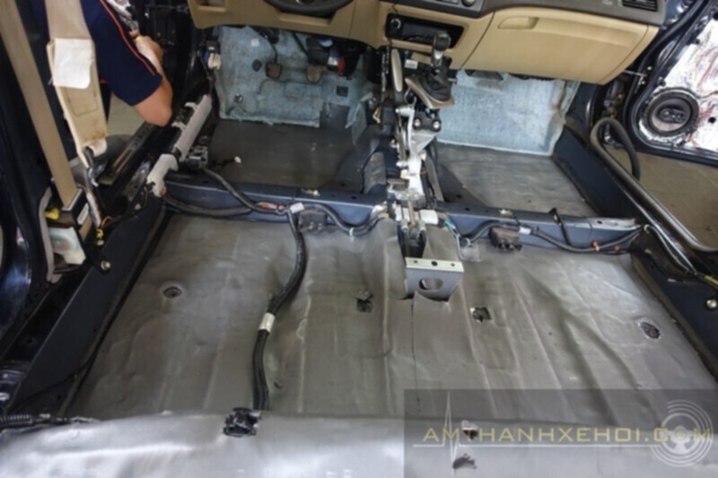

Hoàn thiện lớp thu 2 cho sàn, tiêu âm

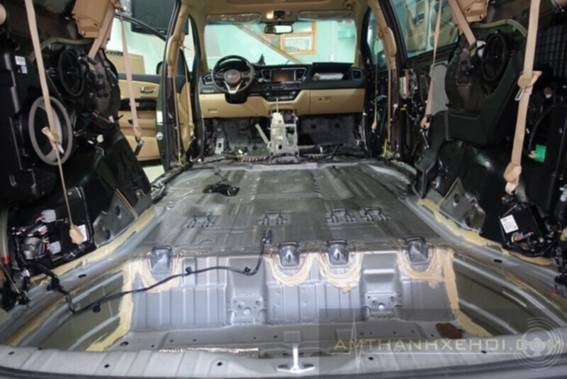

Chào các bác,
Vừa rồi em có hoàn thiện một em KIA Sedona, cho phép em post lên các bác tham khảo nhe. Có gì sai mong các bác bỏ qua giúp em. Cách âm sàn, cửa và dàn âm thanh ah.
KIA Sedona, bản Trường Hải lắp ráp.
Loa trước & sau: JBL MS62C
Sub: JBL GTO804
Amply loa: Harman Kardon CA470.
Amply sub: JBL GTO501EZ

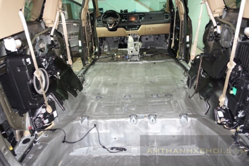

Cách âm: Sàn, cửa với vật liệu STP của Nga
Vài hình ảnh các bác xem chơi ah

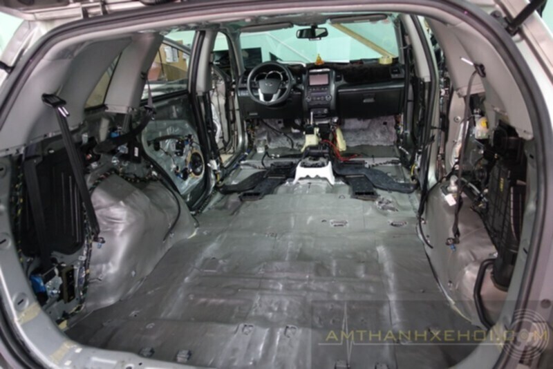

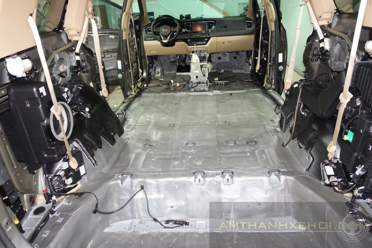

Lột đồ ra dán vật lieu cách âm

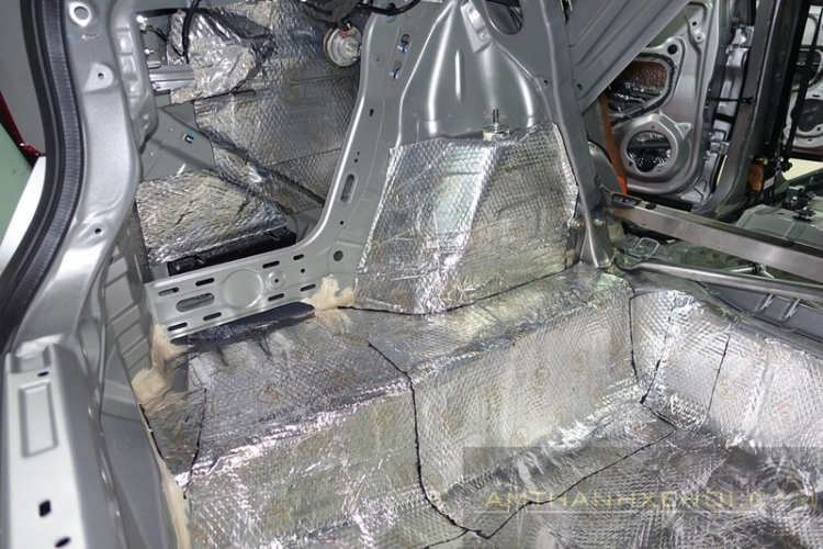

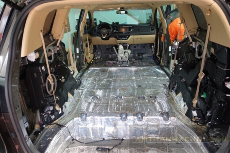

Hoàn thiện lớp cách âm cho sàn
Và phủ lên lớp tiêu âm cho sàn

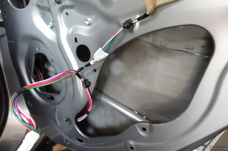

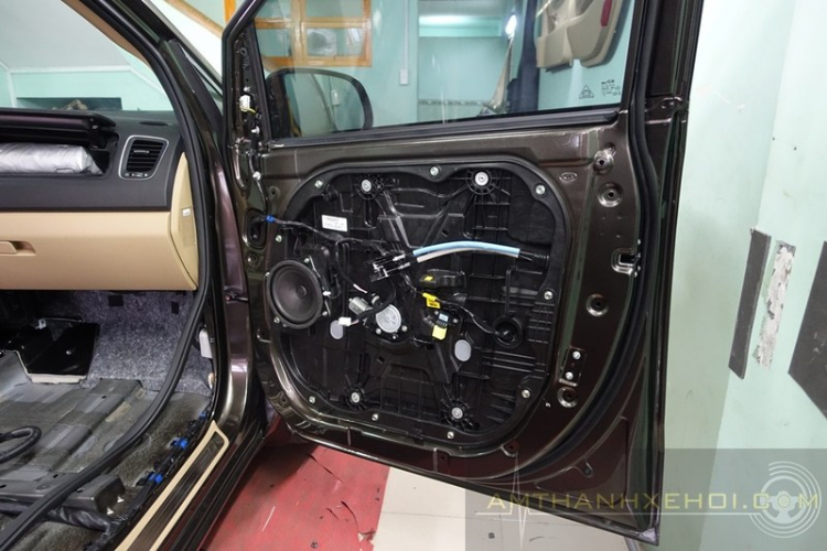

Cửa trước Sedona chỉ thi công 2 lớp là cách âm rồi tiêu âm. Cửa sau là cửa kéo và thiết kế khung sắt khá chắc nên thi công không nhiều.

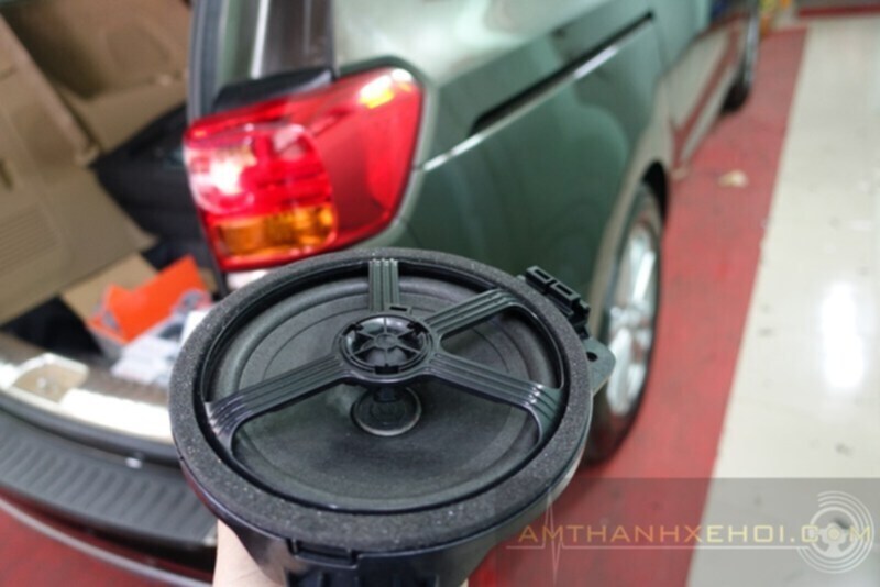

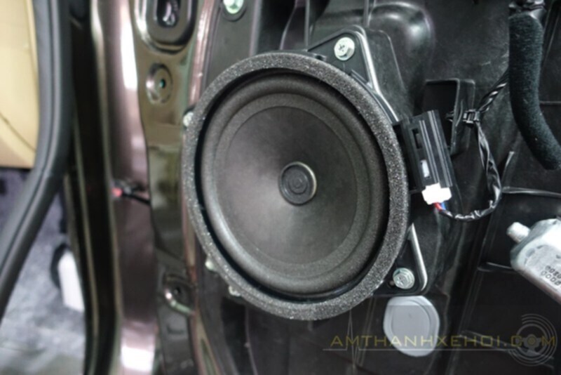

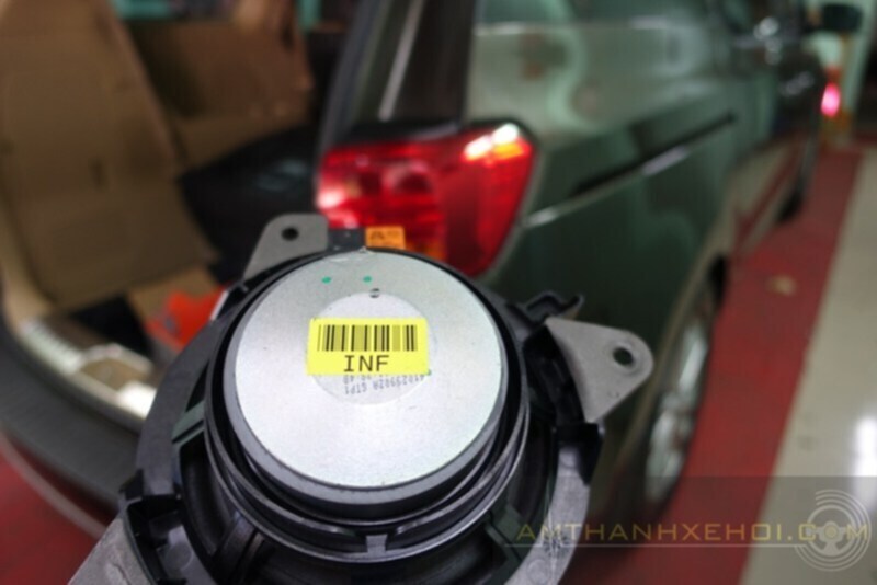

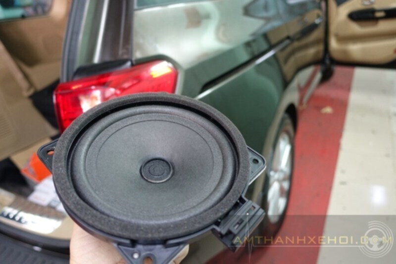

Zin theo xe Sedona dàn âm thanh là Infinity, nhưng cũng chỉ hon các dòng loa zin của các xe VN lắp ráp ah
Loa trước
Loa zin trước
Loa sau
Infinity

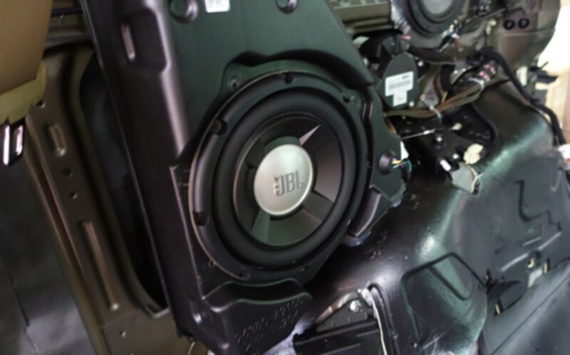

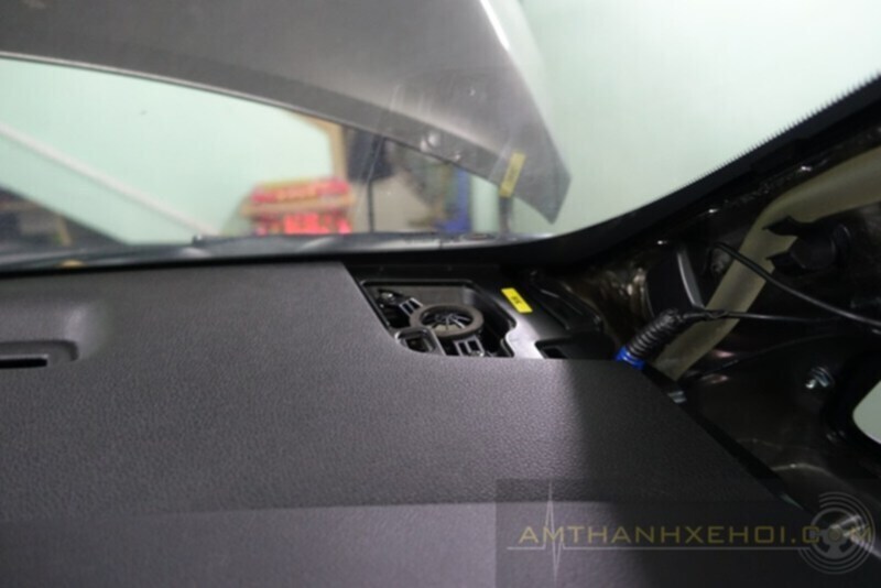

4 loa bass của ộ JBL MS62C được gan dưới 4 cửa và treble được đặt ở vị trí zin

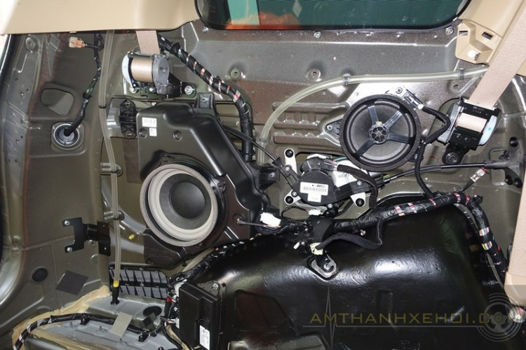

Sub zin
Và thay quả JBL GTO804 vào ngay chỗ zin

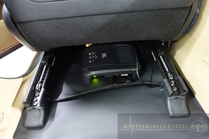

Amply sub để ghế phụ

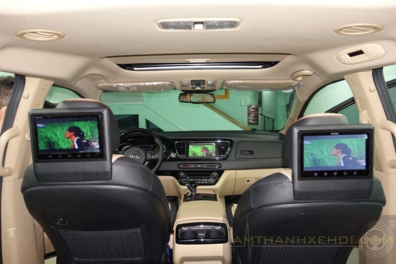

Cặp màn hình gối đầu sau, Inxus 9"

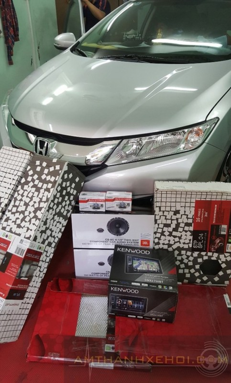

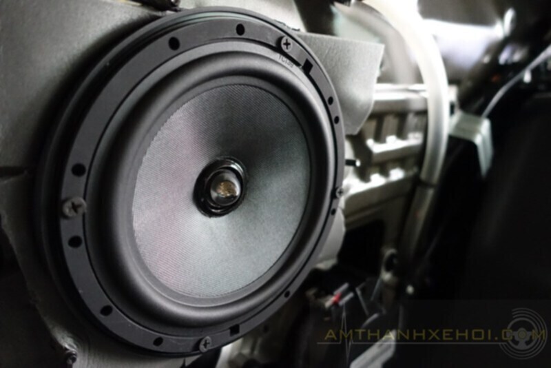

Vừa rồi có mần một em City, cho phép em post lên các bác tham khảo ah
Honda City 2016.

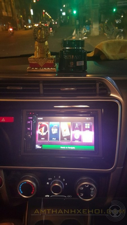

DVD: Kenwood DNX4150BT, dòng DVD duy nhất tích hợp bộ dẫn đường Garmin.
Loa trước & sau: JBL CS6C

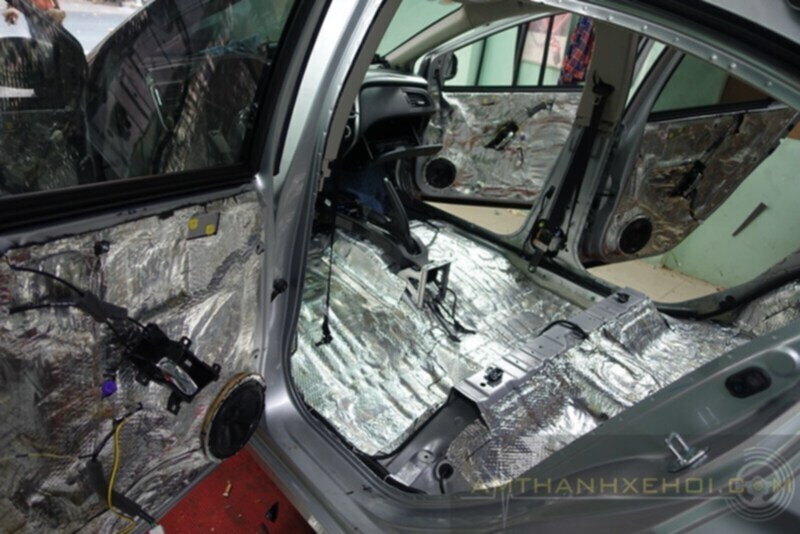

Cách âm: Trần, sàn, cửa với vật liệu STP của Nga.

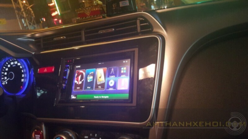

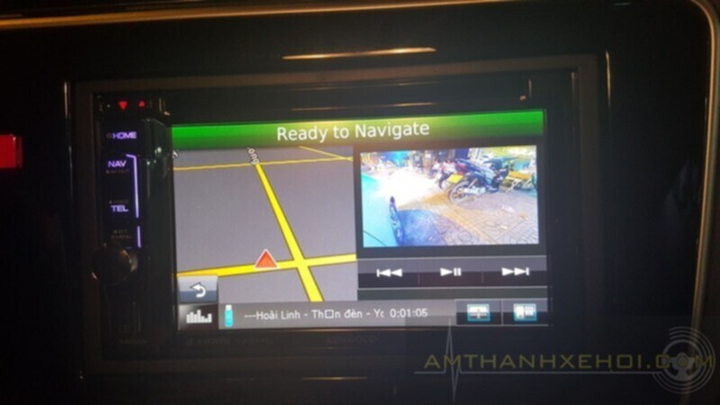

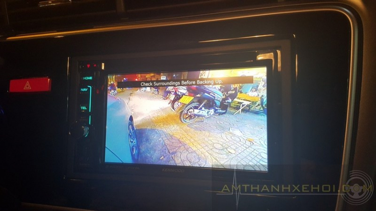

DVD Kenwood DNX4150BT (e chup bang dt nên hơi mờ ah), dòng DVD rất là Hot bên em ah

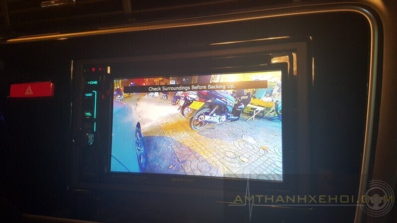

Camera hông
Khả năng chia đôi màn hình khi sử dụng GPS

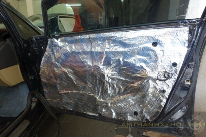

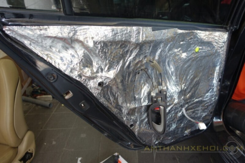

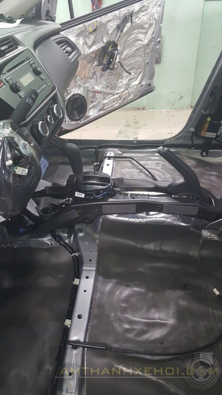

Lớp cách âm thứ nhất xong rồi đến tiêu âm cho cửa
Và xong lớp tiêu am
Và lớp cách âm, hoàn thien phần cửa

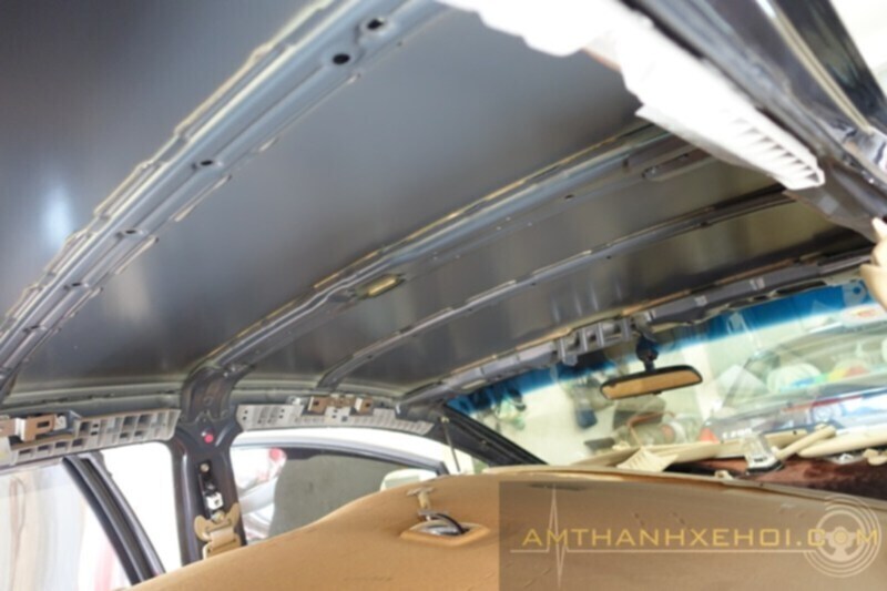

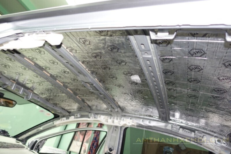

Hoàn thiện trần

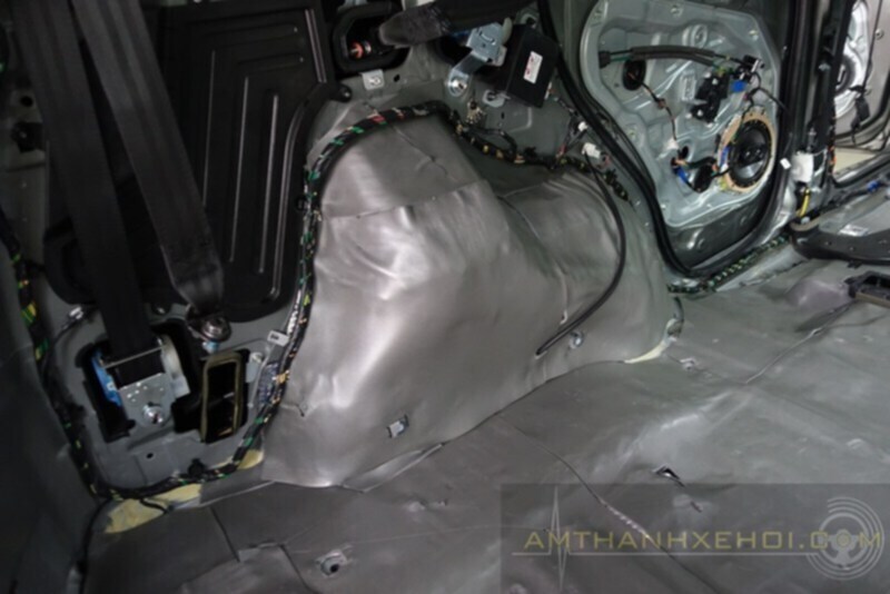

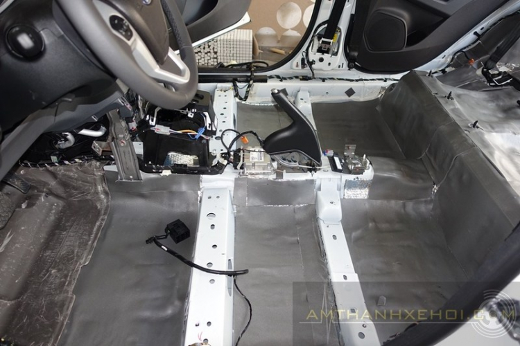

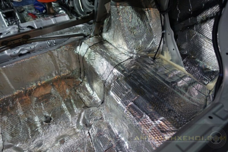

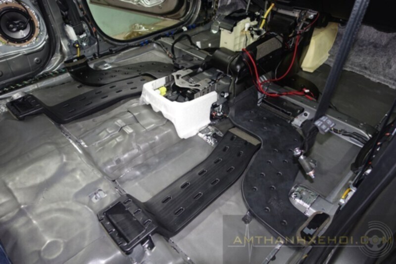

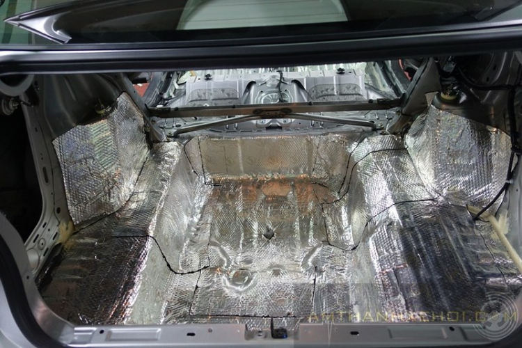

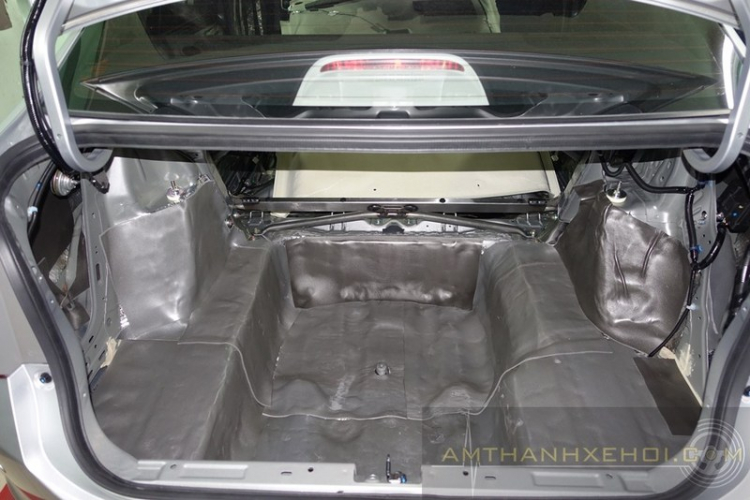

Và cốp
Phủ lên lớp tiêu âm cho sàn
Và cốp
4 loa bass của bộ loa JBL CS6C thay thế cho 4 loa zin của 4 cửa và 4 loa treble của JBL CS6C thay cho 4 vị trí zin trên xe

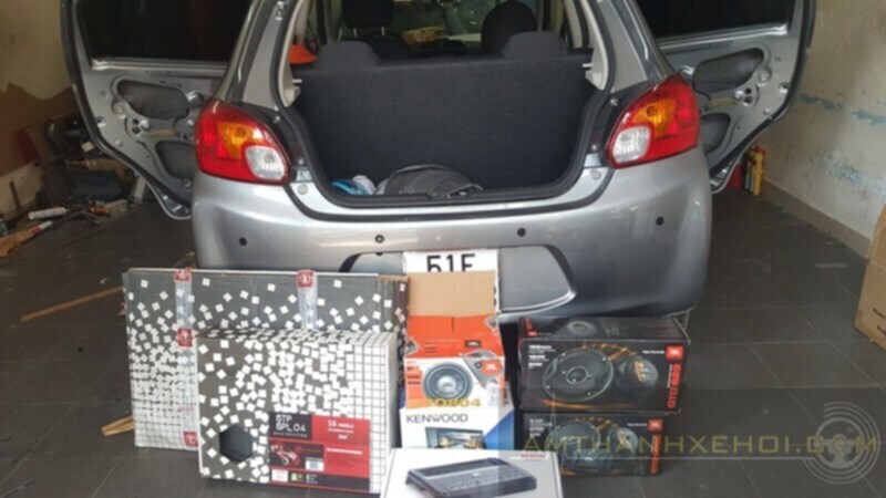

Vừa rồi nhẹ nhàng nâng cấp cho em Mitsubishi Mirage MT, vài hình ảnh các bác tham khảo ah.
https://www.otovietnam.com/threads/...l-infinity-harman-jvc-kenwood.2970141/page-56
DVD: Kenwood DDX315
Loa trước: JBL GTO609C
Loa sau: JBL GTO629
Sub hơi: JBL GTO804
Amply: JBL GTO5EZ
Cách âm 4 cửa với STP của Nga.
Camera lùi và hông.

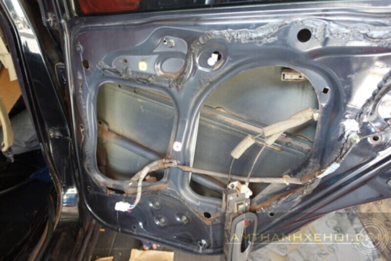

Cửa zin của xe

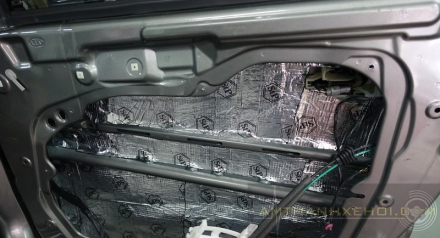

Tháo ra và dán vào lớp cách âm đầu tiên
Chồng lên lớp cách âm là tiêu âm
Và hoàn thiện lớp thứ 3 cho cửa.

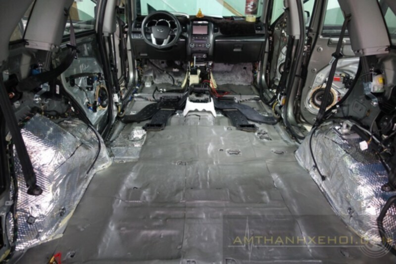

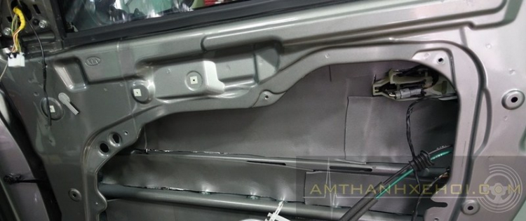

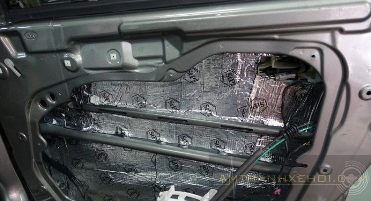

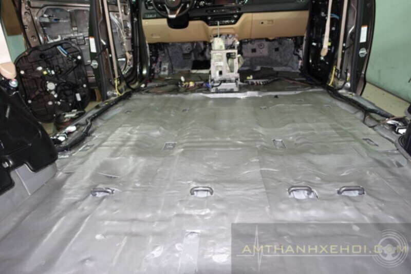

Cách âm cửa và sàn cho Sorento 2013
Tiêu chuan của STP

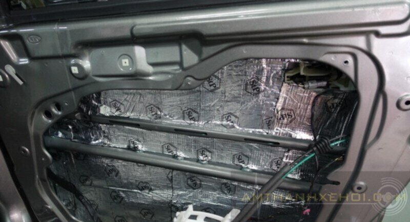

Tháo cửa Sorento
Lớp cách âm vào tôn cửa

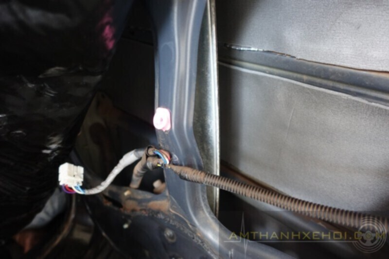

Và lớp tiêu âm

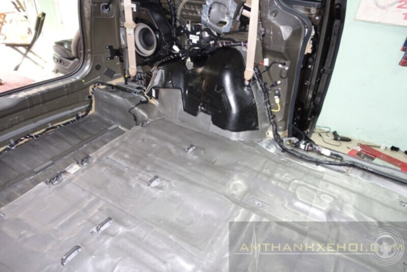

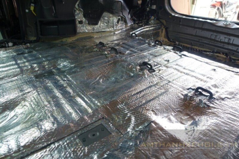

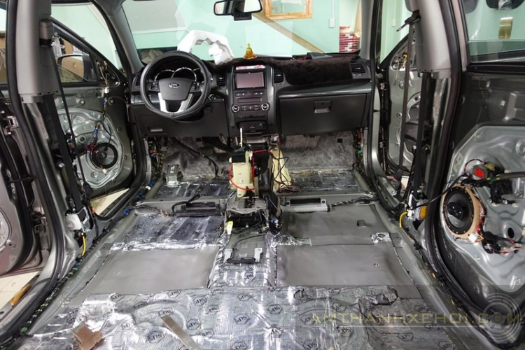

Sàn cũng 2 lớp, lớp cách âm rồi phủ lên lớp tiêu âm
Hoàn thiện sàn
