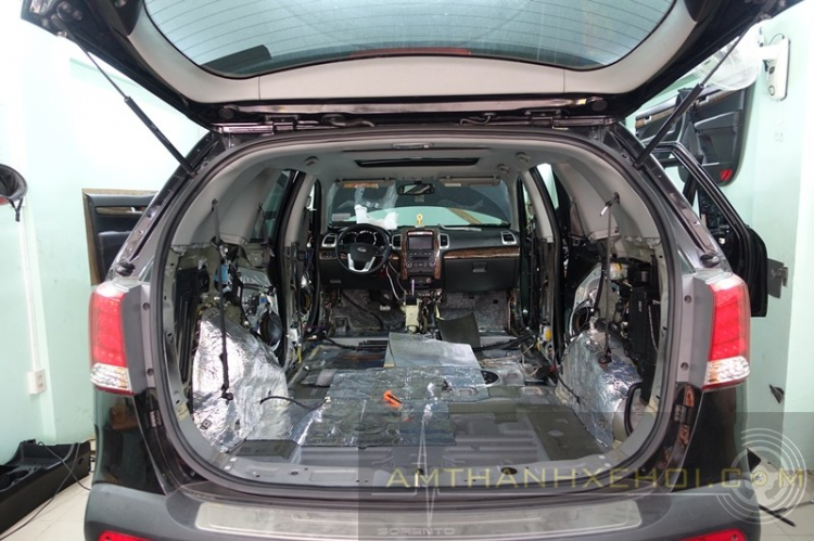

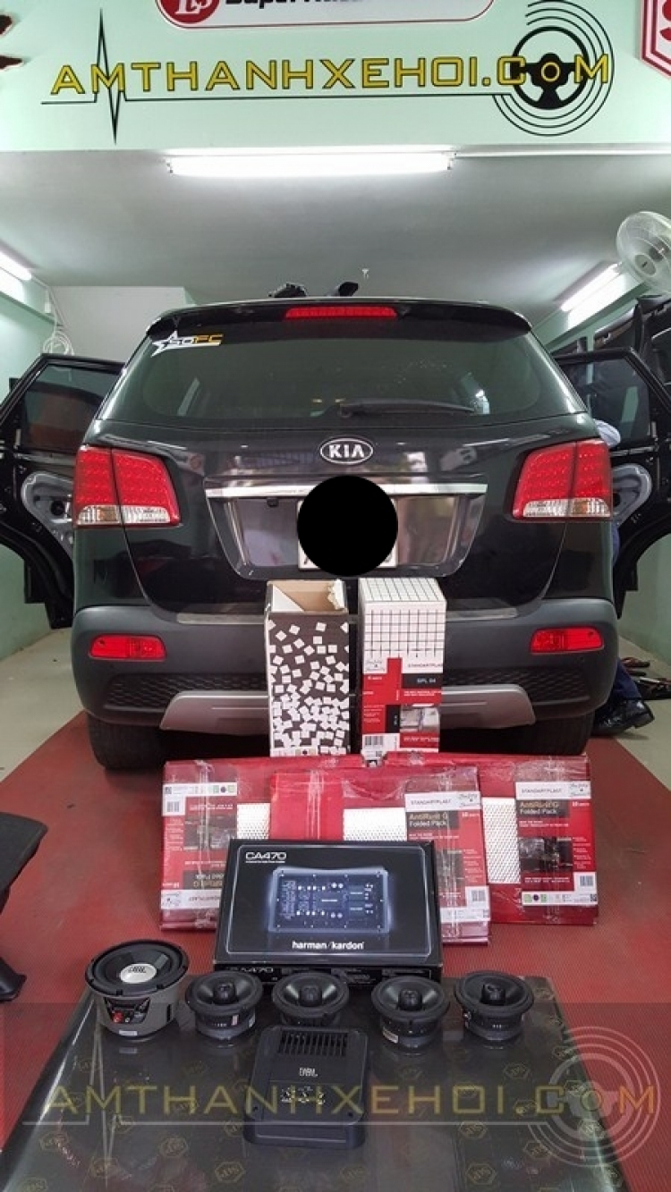

Cách âm toàn bộ xe KIA Sorento 2013 gồm sàn , cửa với vật liệu STP của Nga.
Vài hình ảnh các bác xem qua ah.

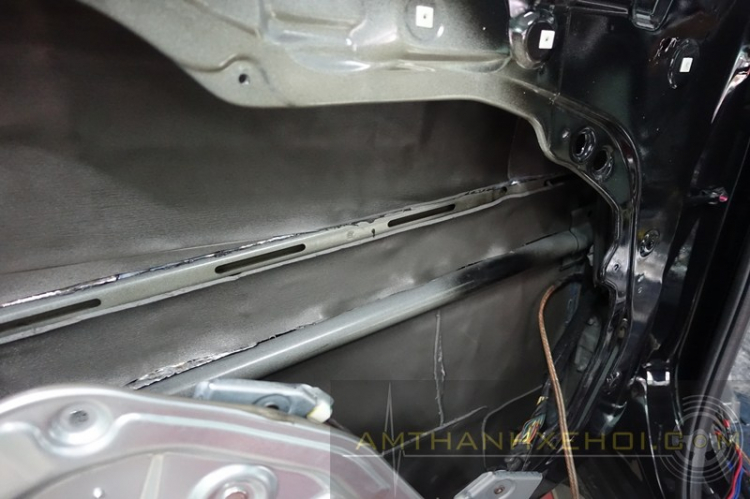

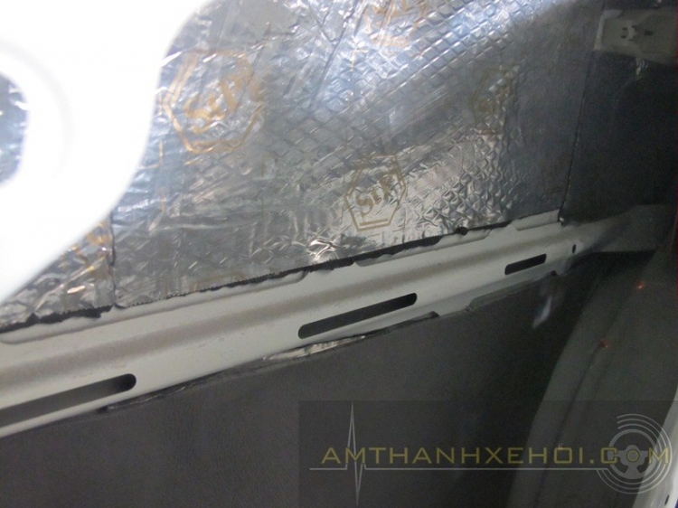

Cách âm cửa

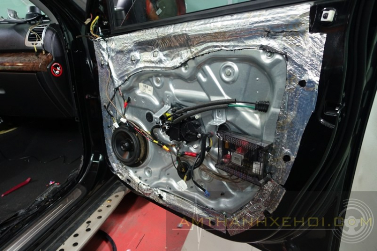

Thi công lớp cách vào tôn cửa rồi chồng lên lớp tiêu âm
Cách âm cho xe hơi - Giảm ồn và cải thiện âm thanh
Hoàn thiện lớp tiêu âm

Xe KIA bên ngoài là lớp nhôm (hoặc nhựa , tùy xe), ko như lớp nilong như các hãng khác nên bên ngoài chỉ dán lên để giảm rung là chính.

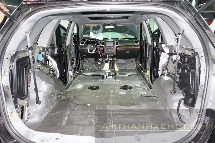

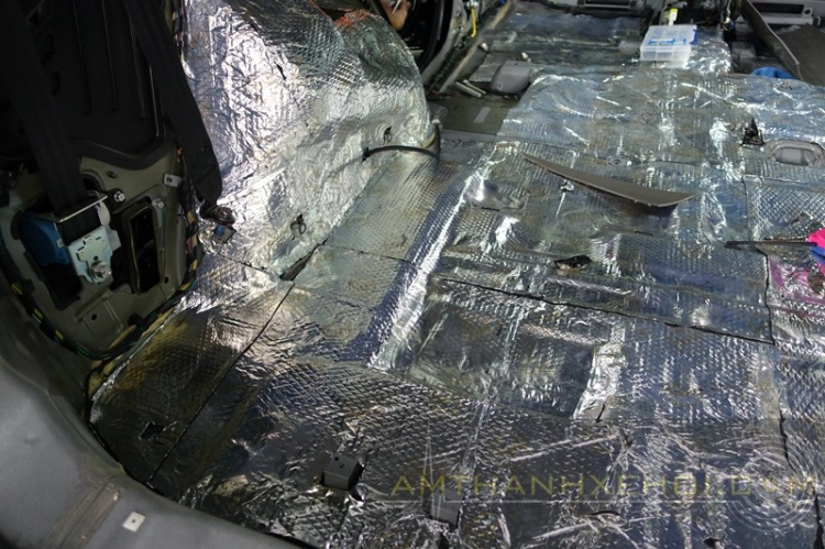

Và cách âm sàn gồm 1 lớp cách âm và 1 tiêu âm.
Đang thi công lớp cách âm
Và dán chồng lên lớp tiêu âm

Cách âm 4 cửa (3 lớp) với vật liệu STP của Nga để cải thiện chất lượng âm thanh và cũng để giảm ồn từ bên ngoài vào.
Cửa zin của PS
Lớp cách âm thứ 1
Lớp tiêu âm, thứ 2
Và hoàn thiện lớp cách âm bên ngoài, thứ 3.
