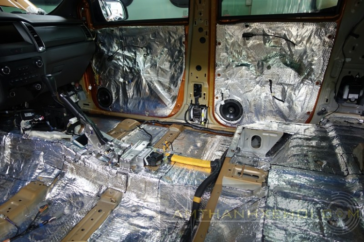

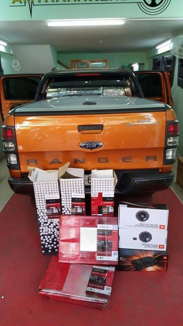

Hôm bữa mới làm xong em Ranger Wildtrak 3.2 - 2016 cho phép em post lên để các bác chạy Ranger tham khảo nhé.
Loa trước: JBL CS6C
Loa sau: JBL CS6
Sub gầm ghế: JBL Basspro

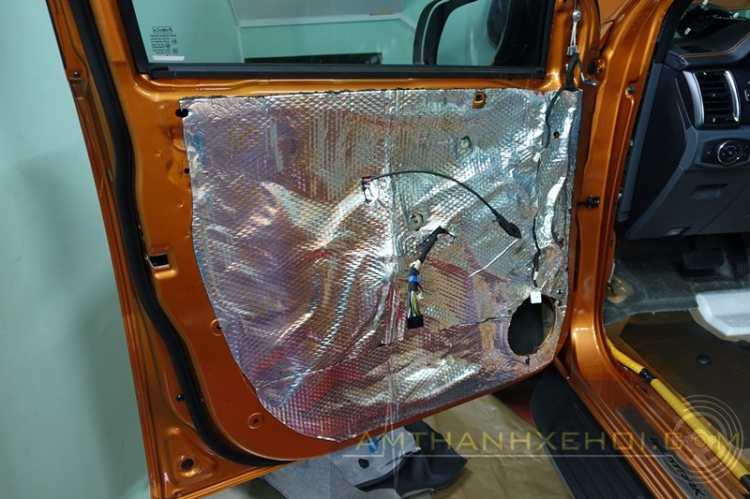

Cách âm với vật liệu STP: Cửa 3 lớp, sàn 2 lớp và trần, nắp capo.
Cách âm cho xe hơi - Giảm ồn và cải thiện âm thanh

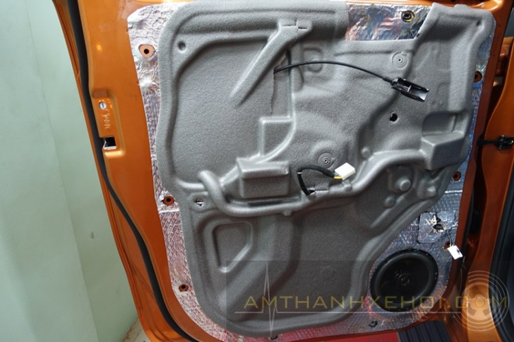

Vài hình ảnh các bác xem qua.

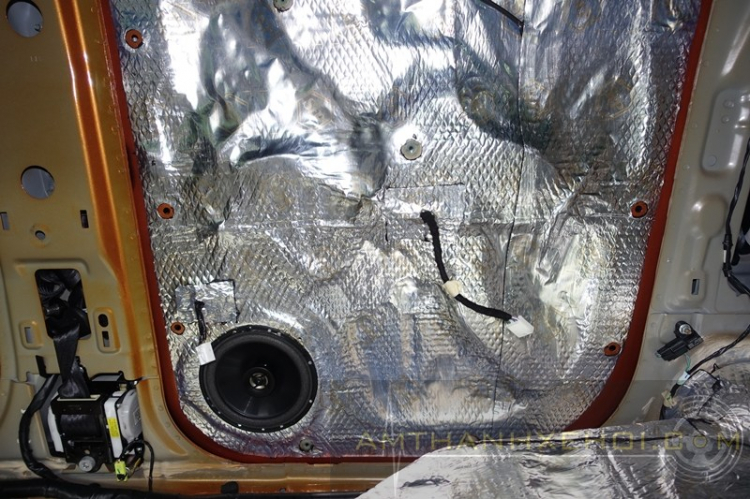

Vật liệu STP

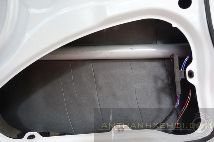

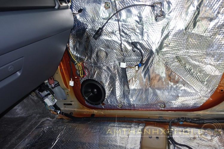

Lớp bên trong là lớp cách âm, em lo nhiu chuyện ko chụp hihi và lớp thứ 2 là lớp tiêu âm
Và hoàn thiện lớp cách âm bên ngoài

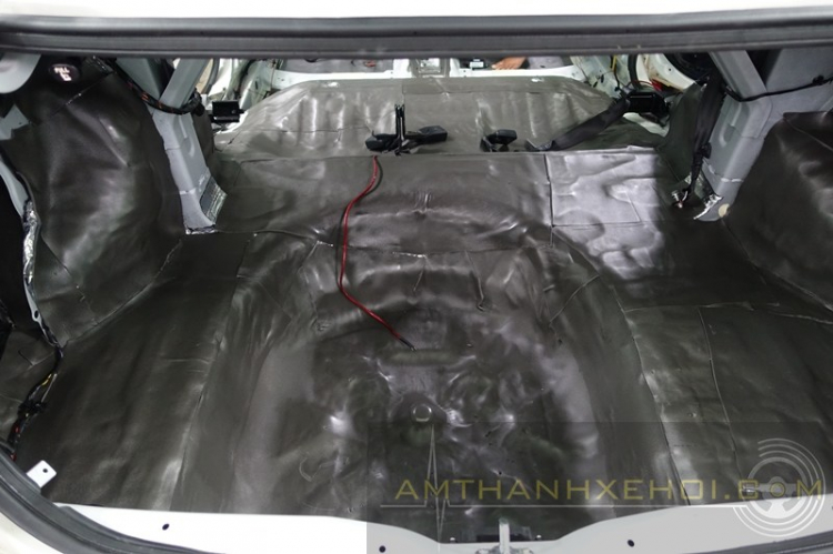

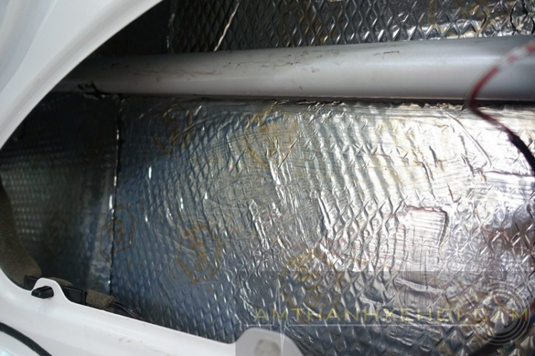

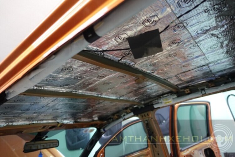

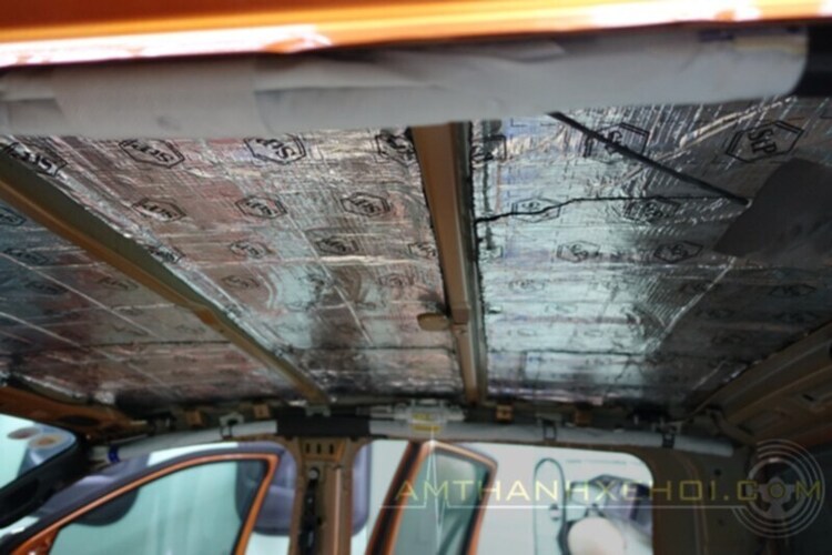

Trần thường để cách nhiệt và mưa đỡ nhức đầu :)

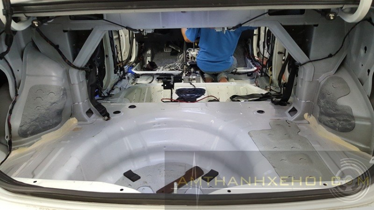

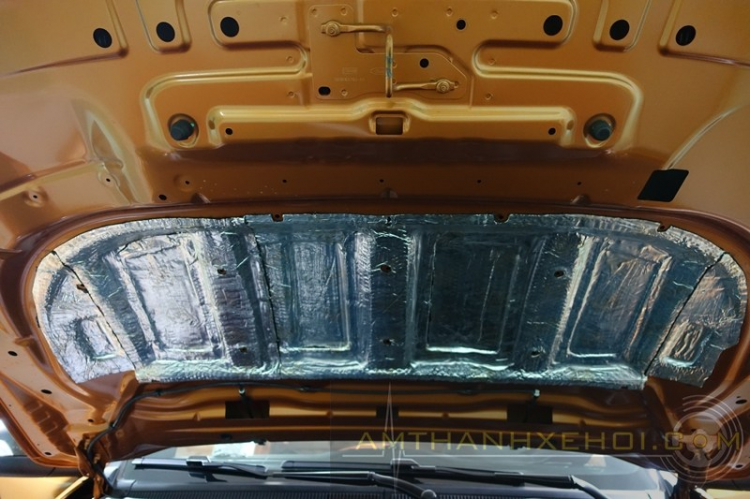

Nắp capo

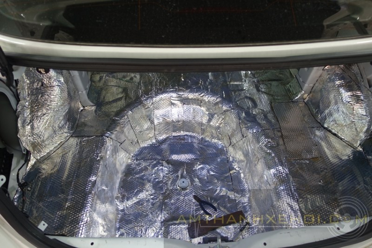

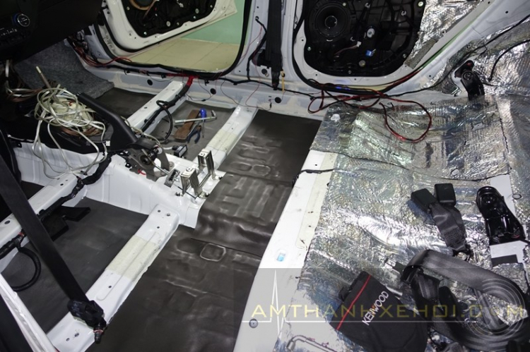

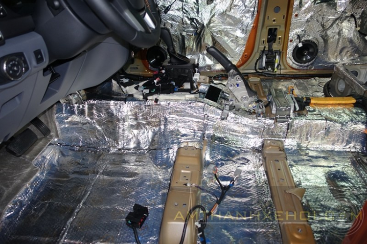

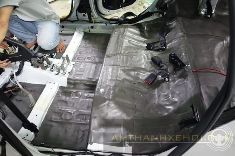

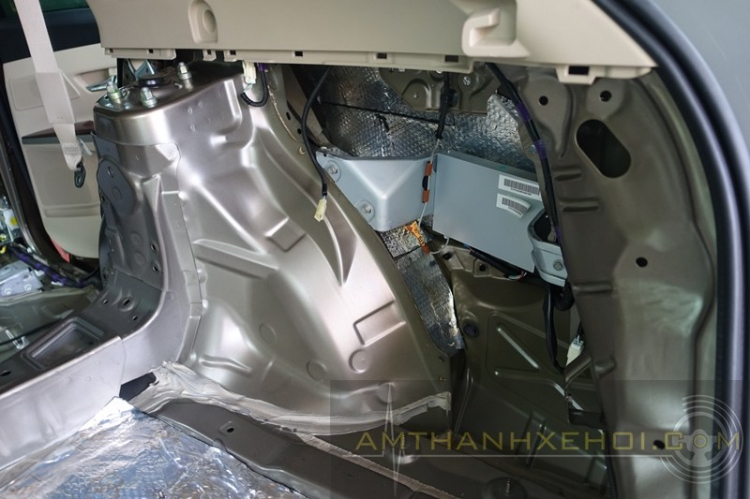

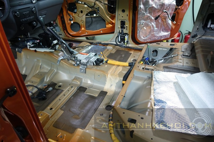

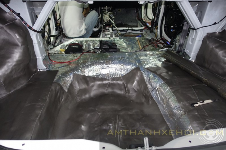

Bắt đầu thi công sàn

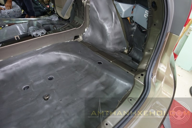

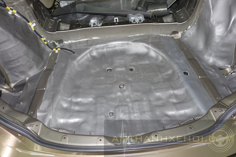

Và hoàn thiện lớp cách âm sàn

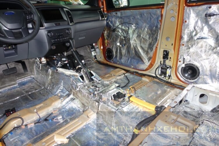

Và lớp tiêu âm
Cặp loa cho cửa trước

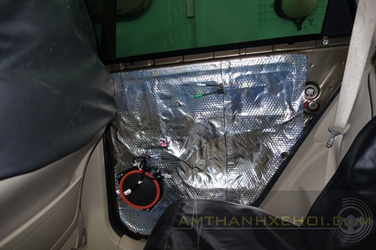

Và cửa sau

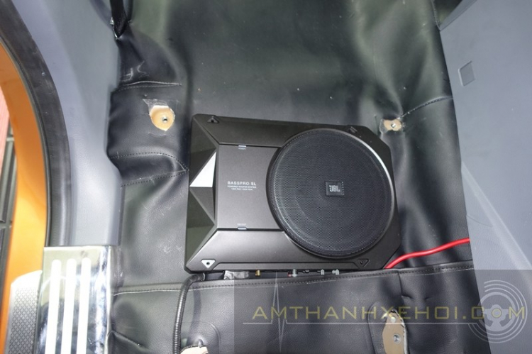

Sub gầm ghế cải thiện tiếng bass

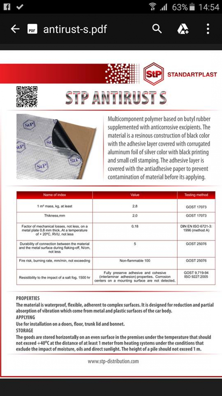

Chào bác,
Có nhiều lí do để lựa chọn vật liệu cách âm. Nhưng em luôn tư vấn khách về cách âm, luôn luôn và ko nên chơi đồ ko rõ nguồn gốc và ko thương hiệu.
Ví du loa, amply, DVD...ko đầu tư nhiều thì chơi DVD TQ thỏa mái vô tư nhưng về cách âm nó ảnh hưởng đến không khí trong xe và bản thân mình và gđ là người sử hít thở nên ko nên chơi hàng dỏm.
Và đây là li do bên em làm STP, các chứng chỉ và chứng nhận về chất lượng sản phẩm,...
Hiện bên em thi công 3 loại vật liệu.
1. Cách âm loại mỏng

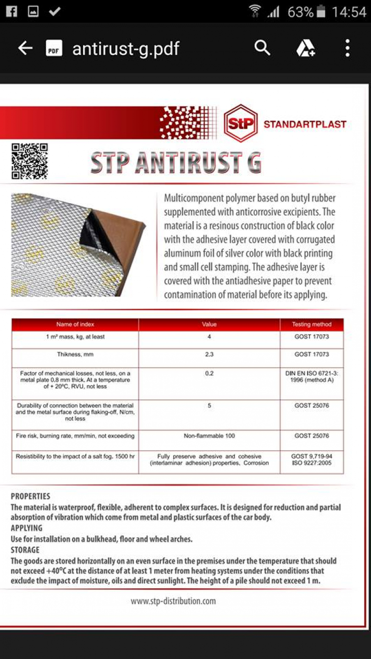

2. Cách âm loại dày.

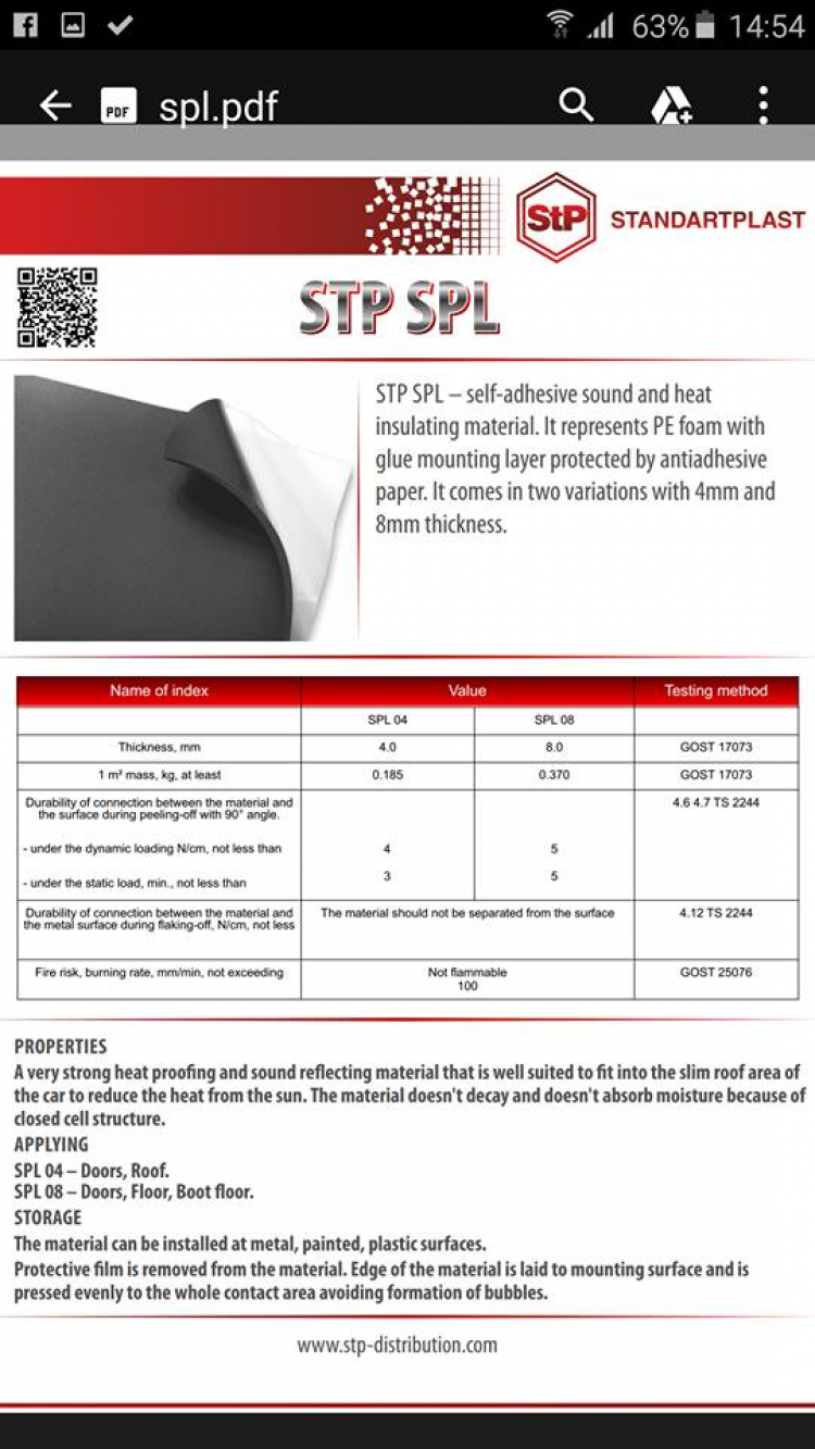

3. Tiêu am

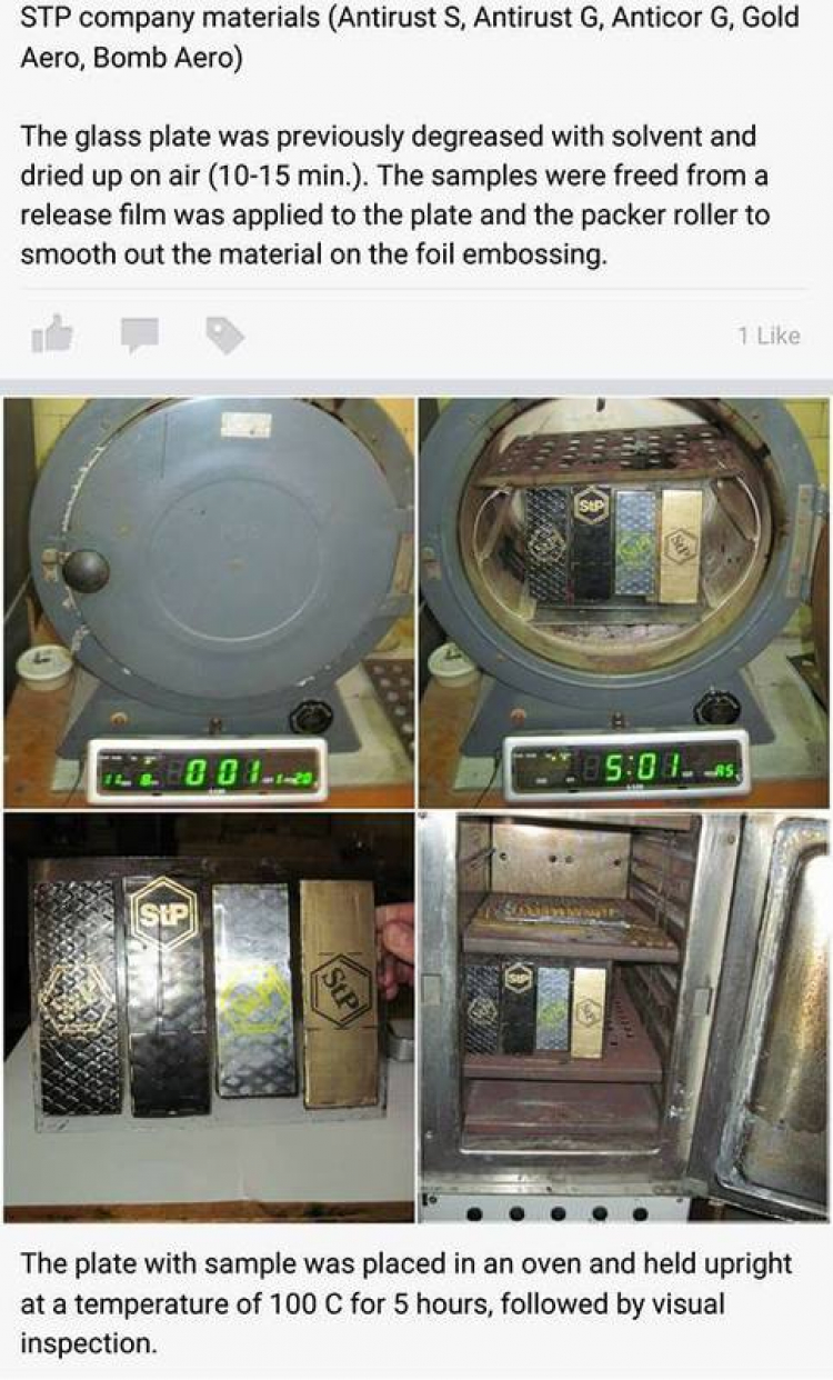

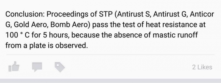

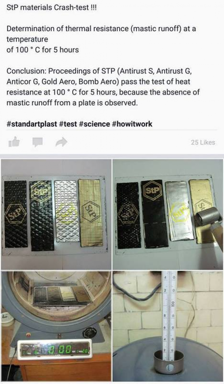

Và bài test về sức chịu nhiệt của sản phẩm STP các bác tham khảo. Em lấy thông tin từ FB của STP ah
Chịu được 100 độ trong 5 tiếng... vô tư.

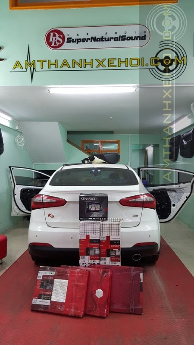

Hôm qua mới xong em K3 nữa, post lên cho các bác K3 ngâm cứu nhé.
DVD: Kenwood DNX4150BT
https://www.otosaigon.com/threads/d...x4150bt-tich-hop-bo-dan-duong-garmin.8678074/
Loa trước: Infinity - Kappa60.11cs
Loa sau: Infinity - Kappa 62.11i
Amply: Infinity Ref475a
Sub: JBL BassPro SQ.
Cách âm full với STP: Cửa, sàn.

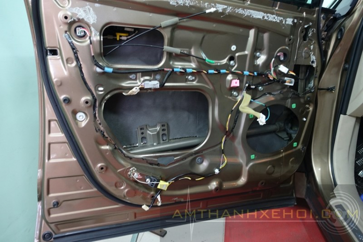

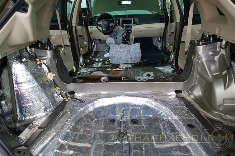

Lột :)

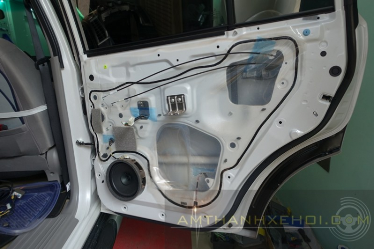

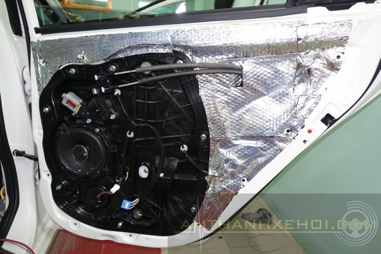

Cửa với lớp cách âm đầu tiên

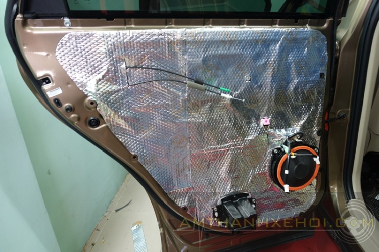

Lớp thứ 2: tiêu âm
Và thêm lớp cách âm ngoài cùng

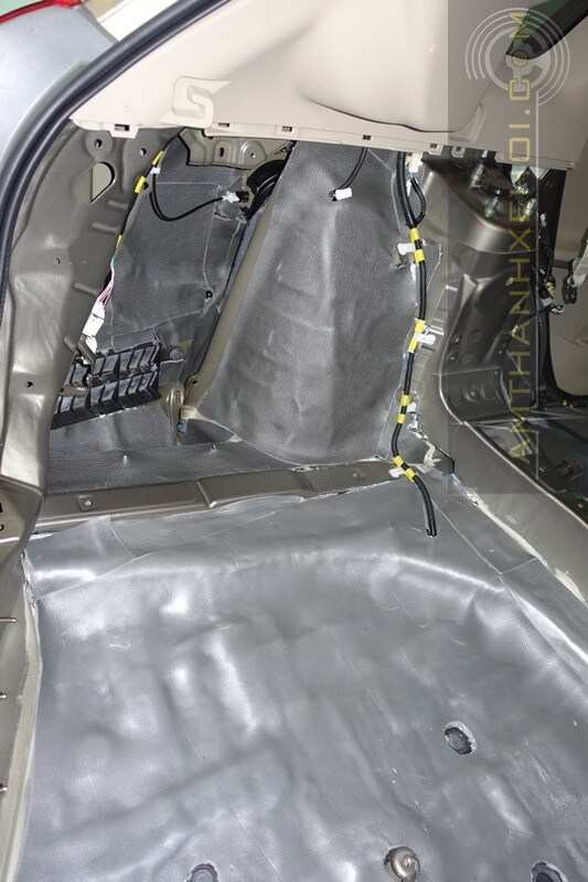

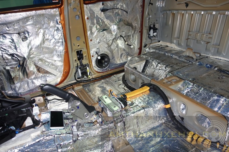

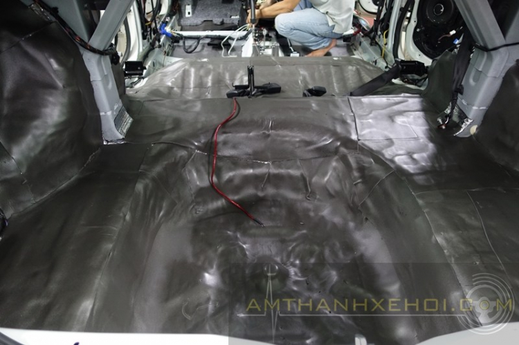

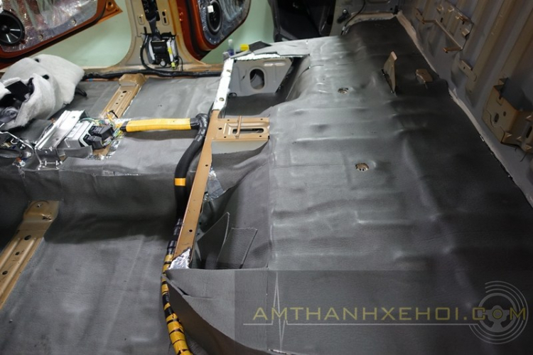

Lớp cách âm của sàn
Và hoàn thiện lớp tiêu âm cho sàn nằm trên lớp cách âm.

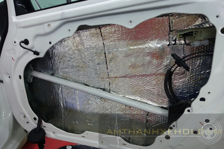

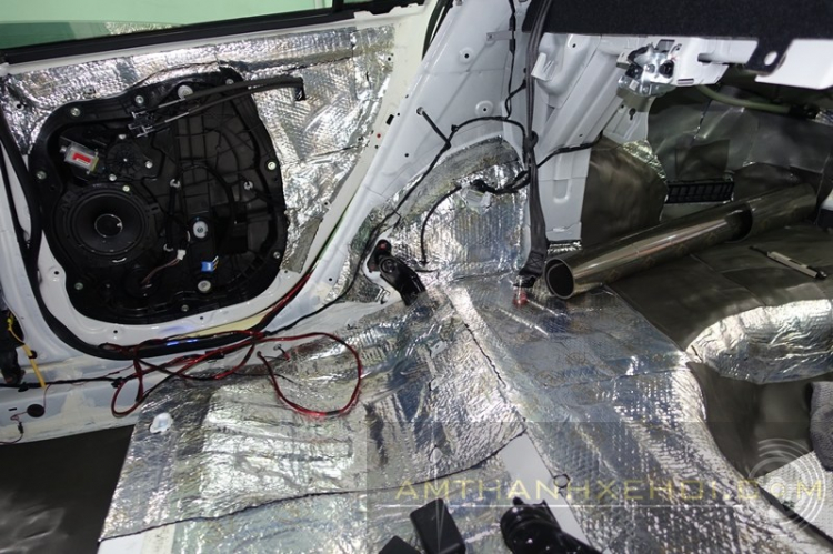

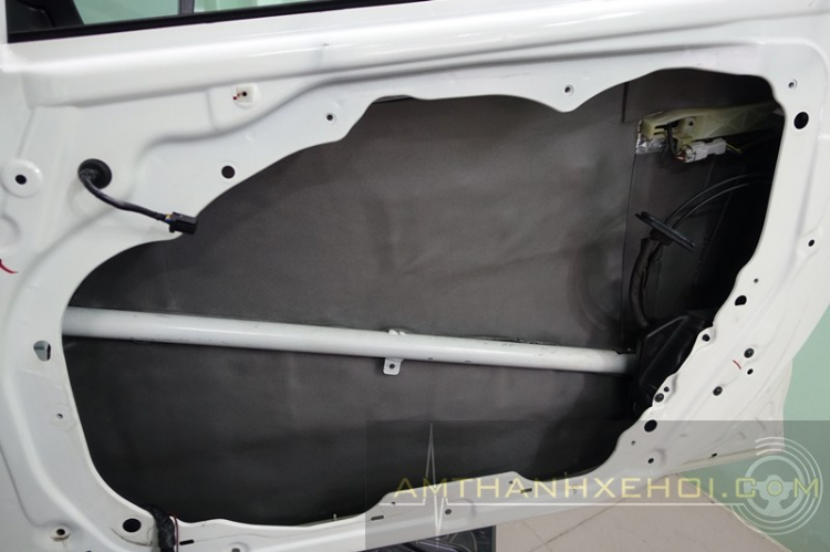

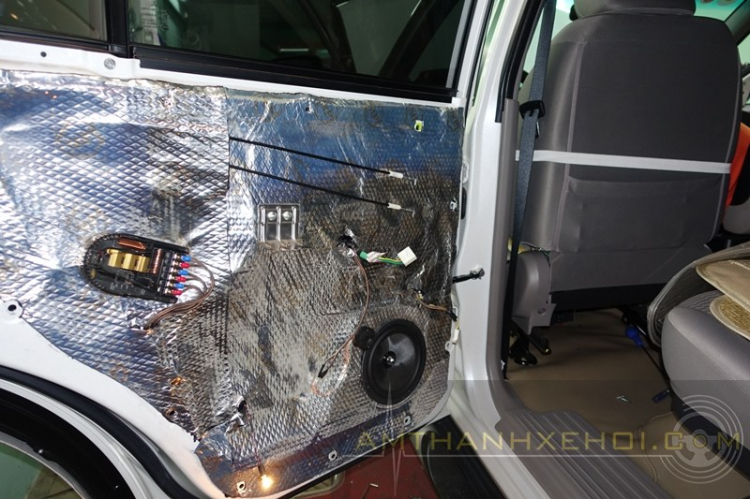

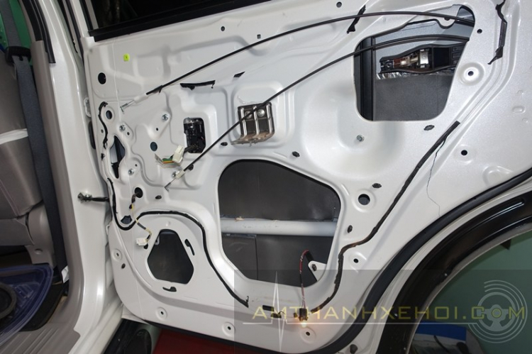

Cách âm 4 cửa (3 lớp) với vật liệu STP của Nga để cải thiện chất lượng âm thanh và cũng để giảm ồn từ bên ngoài vào.
Cửa zin của PS
Lớp cách âm thứ 1
Lớp tiêu âm, thứ 2
Và hoàn thiện lớp cách âm bên ngoài, thứ 3.
