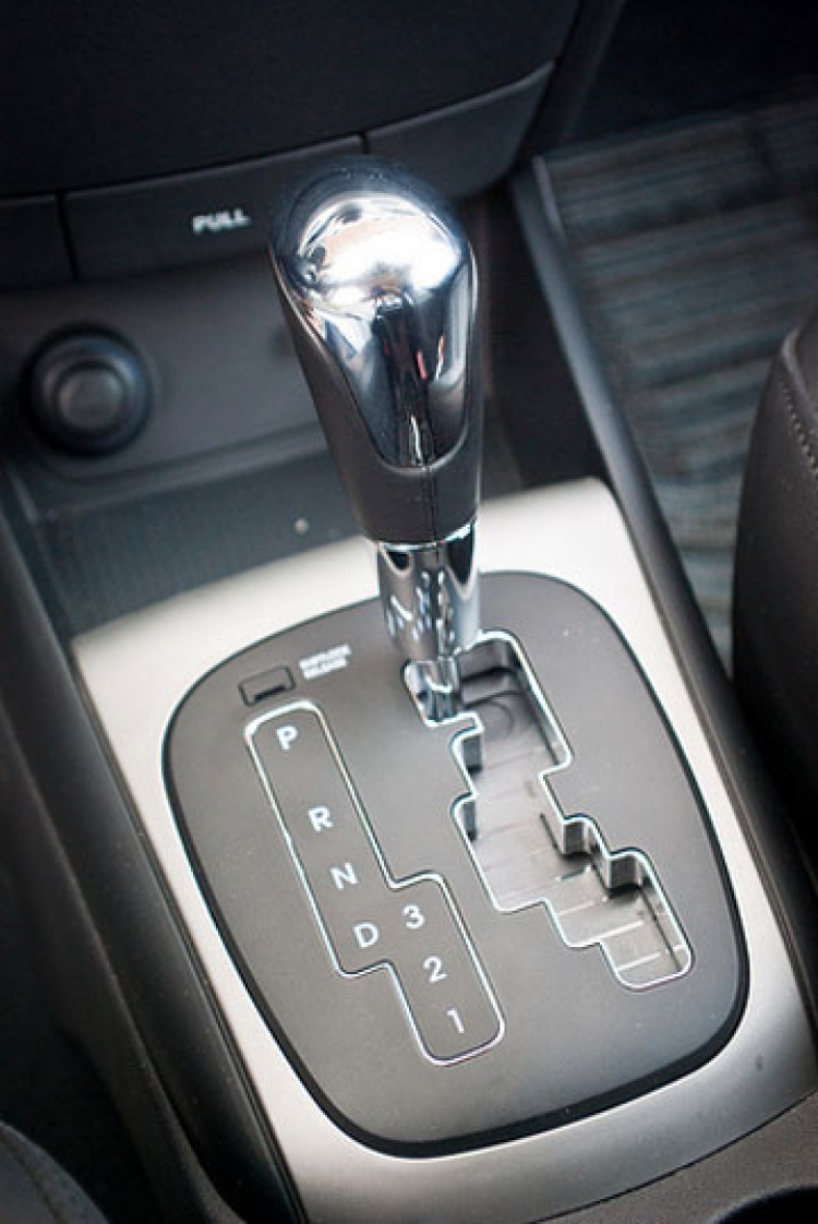

  3. Với số tự động không trang bị tính năng hỗ trợ đổ đèo thì luôn có D1,D2,D3 hay có xe ghi là L1,L2,L3, hay L, hay đơn giản là 1, 2, 3 thì các bác hiểu là số ở đây là số cao nhất mà xe sẽ lên được khi tăng tốc độ, hãy chuyển sang số nào phù hợp mà đi, ví dụ đường này xuống số 3 thấy ok thì để L3, D3, hay số 2 thì cũng L2 , D2 mà quất thôi. Đừng để D, mà đổ dốc, xe sẽ phi nhanh và tự tăng số, tăng tốc không thắng kịp đâu.
