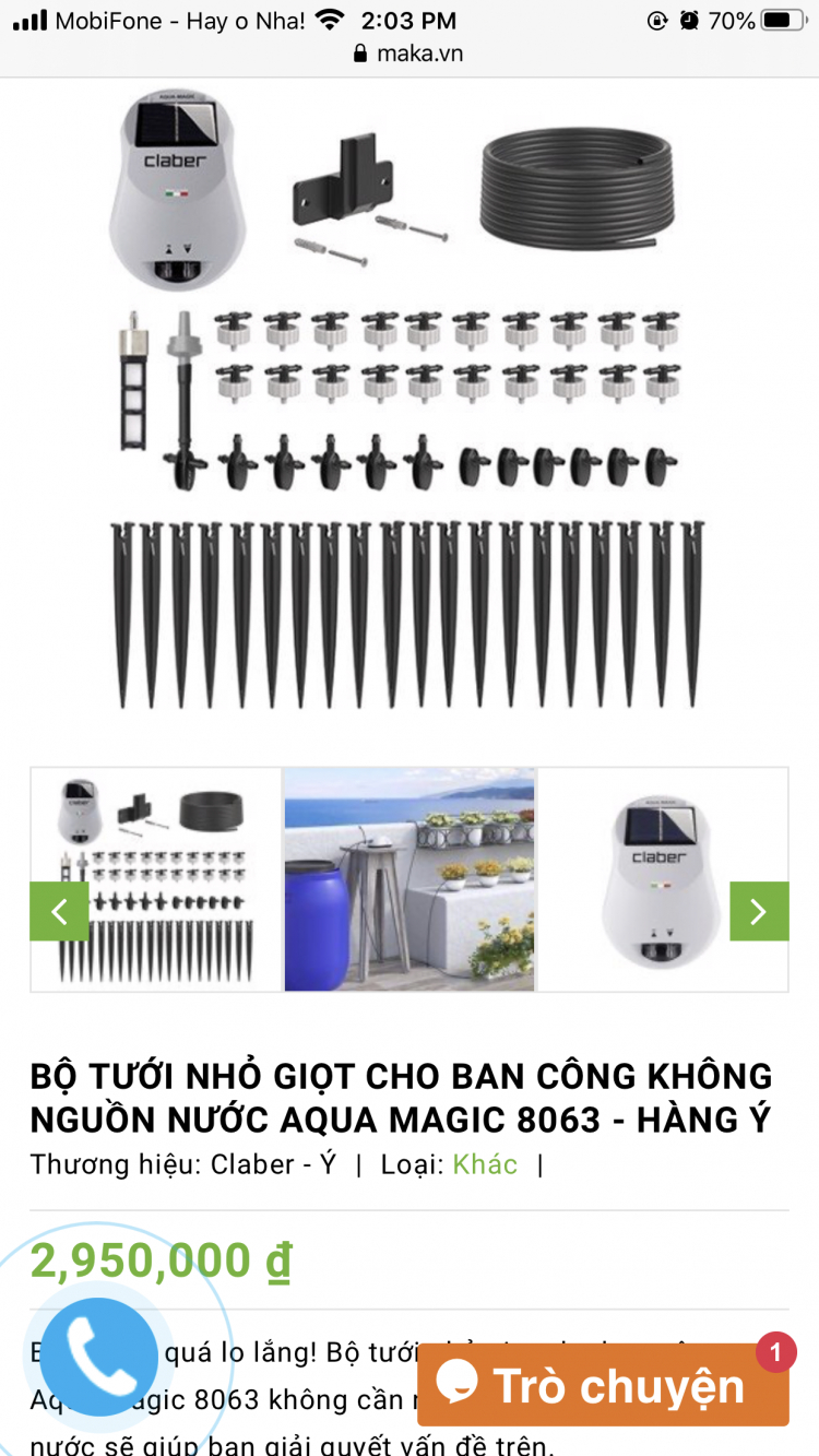

Nếu mặt đất thì bác xài loại ống mềm nhỏ giọt chuyên cho tưới nhỏ giọt ấy. Vừa tiết kiệm nước, lại ko cần máy bơm.
Còn xài đầu phun sương thì bác phải để trên cao phun xuống, cần bơm mini, phun cho mát cây thôi, chứ ướt đất thì vừa tốn nước, tốn điện.
