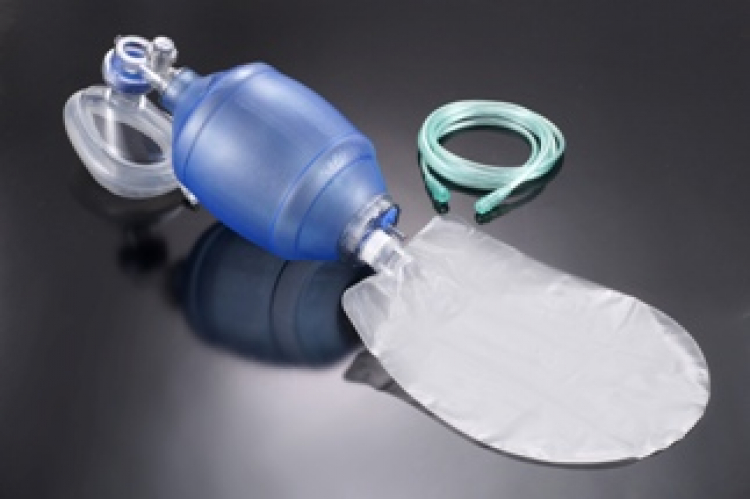

Có 1 cách mở cửa xe mà em chắc chưa bác nào thấy. Đó là mở bằng túi khí. Bạn em có 1 bộ chuyên nghiệp để mở cửa xe gồm : 1 cái bóp túi khí bằng tay, 1 thanh kẽm cứng có móc bẻ cong và thêm mấy thứ nữa em ko nhớ, hàng Mỹ nhé.
Cách mở đơn giản: Nhét cái túi khí chưa bơm vào phần khe cửa, phía trên, rồi bóp bóp cho túi khí phình to, nó sẽ bẩy cánh cửa ra khoảng 5cm, rất êm ái nhẹ nhàng (yên tâm không bị cong vênh cửa gì hết), thế là có thể thò cây kẽm có móc vào giựt chốt cửa.
Hình ví dụ để các bác hiểu: Nhét phần túi trắng vào khe cửa, rồi bóp cái bóng xanh, túi phình to sẽ bẩy cái cửa rộng ra, ta có thể nhét cây móc vào giựt chốt. (Cái túi khí của bạn em dùng nó dày lắm)
