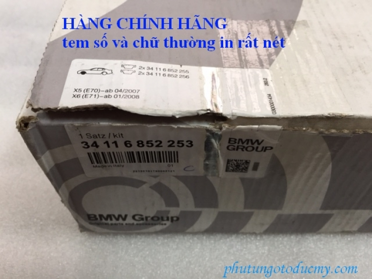

Đầu tiên e post 1 bài về cách phân biệt BỐ THẮNG chính hãng và fake cho các cụ để các cụ tránh mua phải hàng kém chất lượng mà giá như hàng chính hãng, điển hình có 1 cụ đi X5 3.0 mua phải hàng fake mặc dù trước đó e đã nói về cách phân biệt cho cụ ấy rồi.
- Rất khó phân biệt đâu là hàng chính hãng đâu là hàng FAKE nếu ko để ý kỹ và để chúng cạnh nhau (ảnh 1,2)
Cách phân biệt phụ tùng BMW hàng chính hãng và hàng Fake, hàng OEM, hàng Aftermarket
- Bố thắng chính hãng thường có nhiều mạt đồng rất sáng, bề mặt tinh xảo ( ít ma via ) . Còn hàng Fake thường ít mạt đồng, màu tối hơn, cạnh ma via hơn

- Bố thắng hàng chính hãng đo rất êm và bám đĩa phanh, nhìn vở hộp tem, chữ số in rất nét ko mờ và nhòe như hàng Fake

Cái má phanh hàng fake nhìn phát gớm, gắn vào nó cào xước luôn cái đĩa quá

Bố Thắng hàng Fake thì gắn vào ko bám đĩa thắng và nhanh cày xước đĩa thắng. Vì vậy các bác mua hàng nên chú ý ktra kỹ hàng tránh mua phải hàng fake. Hàng fake bên e chỉ bán cho người buôn xe vì họ ko có nhu cầu sdung xe lâu dài.
