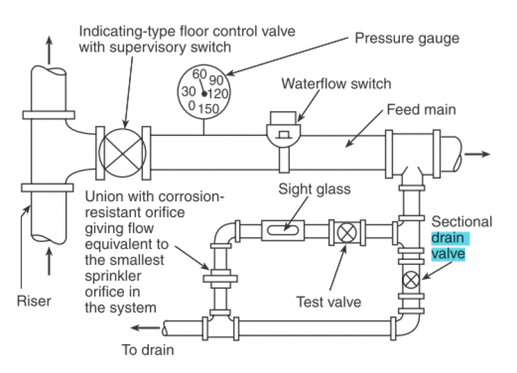

à, vậy thì mình nghĩ anh đang muốn nói về cái test & drain valve này
có nhiều cty hay vẽ thế này, nó là cái van cổng DN25
NFPA thì vẽ thế này
Cách test hệ thống đầu phun chữa cháy tự động sau khi hoàn tất lắp đặt trên công trường?

Việc test đầu phun này trong qua trình sử dụng hiên nay có thể áp dụng theo hệ Mỹ NFPA 25, hay bộ ISO 6182, cả hai đều quy định số lượng dự trữ lấy ra từ lô được lắp đặt tại công trình và định kỳ thử trên một cơ số mẫu nhất định vì khi thử xong đều bị hư không xử dụng đươc.
Còn test đồ mới thì dễ rồi.
em mới đọc NFPA25:2018, nó cũng ko nói rõ cách test thế nào anh ạ
