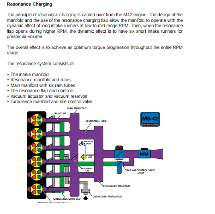

Việc bác tháo hẳn cánh gió của DISA sẽ khiến động cơ và phần mềm điều khiển hiểu DISA đang full open - điều chỉ xảy ra ở vòng tua cao (từ 3750rpm).
Ảnh hưởng trực tiếp là giảm torque (sức kéo) ở vòng tua thấp (dưới 3750rpm - theo BMW), còn ảnh hưởng đến xăng (hao hơn) hay k em k rõ, nhưng cá nhân em nghĩ là có - bác theo dõi thêm.
Gửi bác minh họa hoạt động của DISA (resonance flap) để hiểu thêm.
Ảnh hưởng trực tiếp là giảm torque (sức kéo) ở vòng tua thấp (dưới 3750rpm - theo BMW), còn ảnh hưởng đến xăng (hao hơn) hay k em k rõ, nhưng cá nhân em nghĩ là có.
