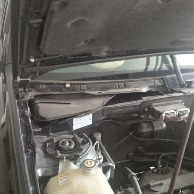

Bước 1: Mở nắp capo. Tháo miếng nhựa dưới kiếng lái.

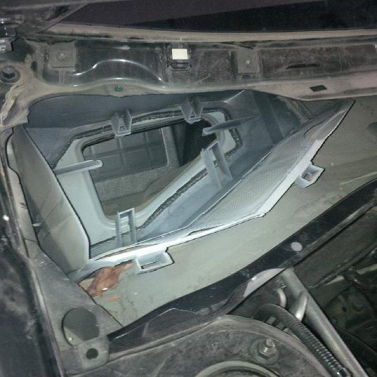

Bước 2: Tháo xong miếng nhựa thì nhìn thấy cái hộc đựng lọc gió máy lạnh rồi.

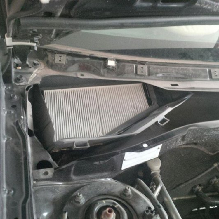

Bước 3: Lôi ra coi thử. Ui trời, đầy nghẹt bụi và đen xì. Lưu ý là cái lọc gió cũ này cũng là do em mua về gắn vào chứ xe xuất xưởng đã bị Ford cắt mất cái option này. Chắc Ford nghĩ dân VN mình phổi tốt nên cho lọc không khí bằng phổi.

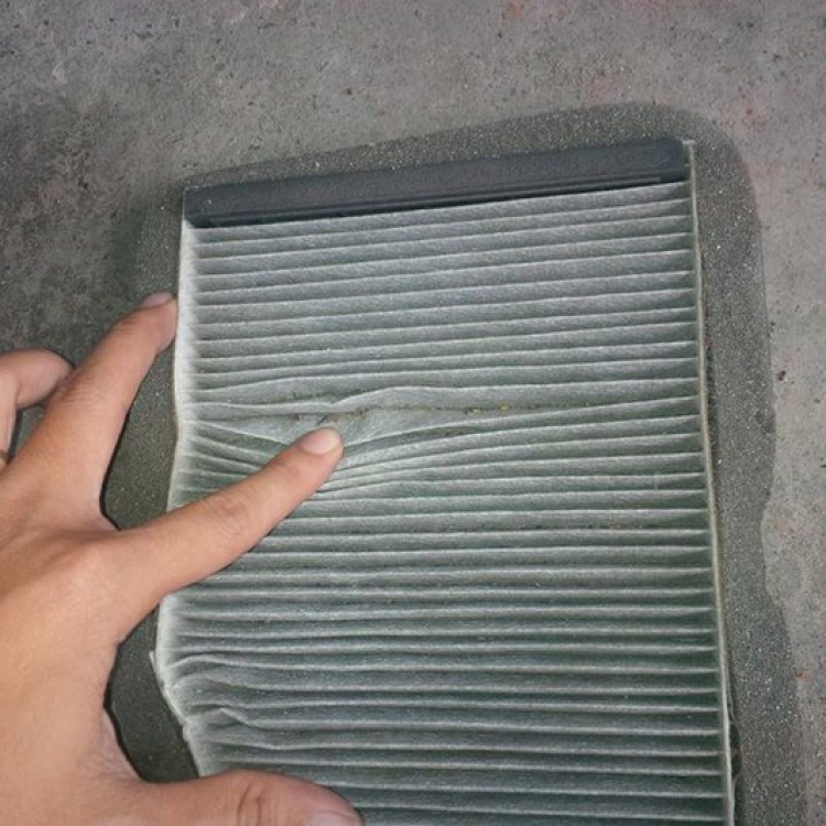

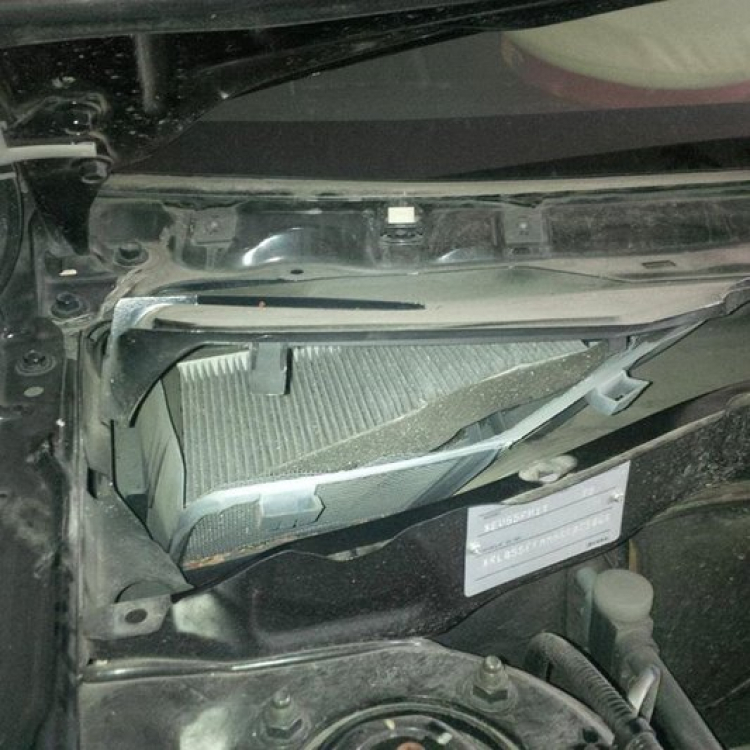

Bước 4:Tháo lọc gió cũ ra. Lau chùi sạch sẽ.
Cách thay lọc gió cabin Escape và lập trình remote Escape (dùng được cho vài loại xe Ford khác)
Bụi, đất, cát và vô số chất bẩn nằm trong lọc gió.

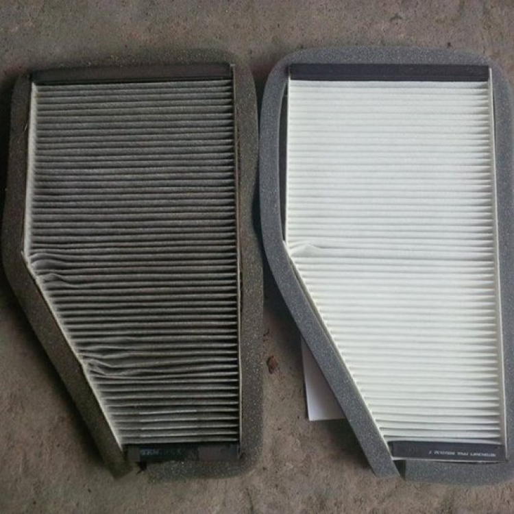

So sánh lọc gió cũ và mới.
