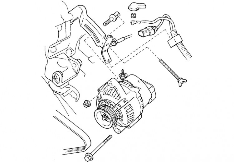

Máy phát điện của Previa sẽ lắp như hình minh họa này:
Zin là phải có con ốc chuồn chuồn để tăng đưa.
Trước đây trên em Previa 91 em phải kiếm mãi mới được bộ ốc này.
Cái cũ của em Zin em thấy có con chuồn chuồn ! Hèn chi em thấy ông thợ diện xài xà ben để tăng dây Cuaro! Mà dây mới thay mà em nghe có tiếng é é! CHắc phải tăng lên quá
