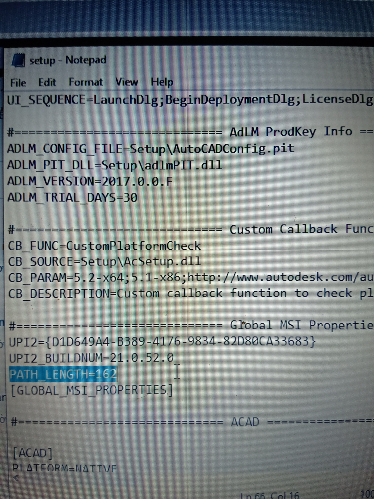

  1. Mở setup.ini file để edit lại . Ví du: AutoCAD 2017 vị trí mặc định sẽ là : C:\Autodesk\2019\AutoCAD_2017_English_Win_64bit_dlm\setup.ini
  2. Đi xuống phần Global MSI Properties
  3. Đổi giá trị cho PATH_LENGTH to 98 (nếu dài hơn 98 thì đổi thành 99)
  4. Save the setup.ini rồi cài lại
#============================= Global MSI Properties =============================
UPI2={96312660-0124-4F96-A545-0581AD249871}
UPI2_BUILDNUM=23.0.46.0
PATH_LENGTH=98
Nếu 162 thì đổi lên 163 hả a
