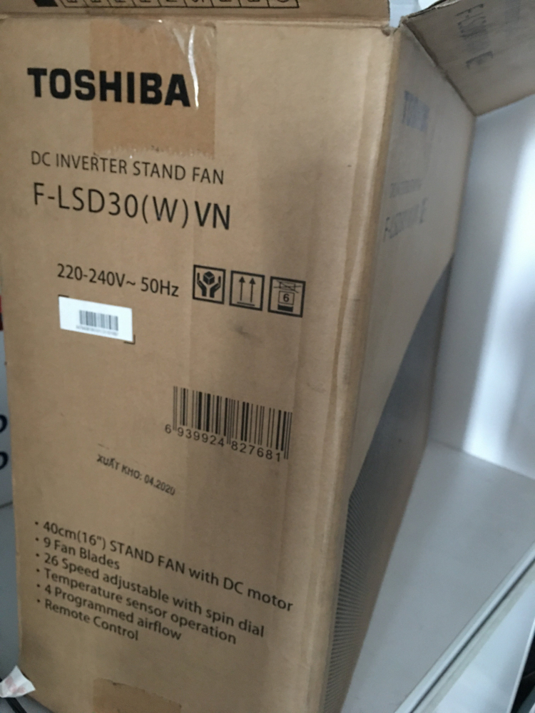

Mua quạt hàng hiệu Pana, Mitsu chắc không bị cháy khi kẹt?
Con Toshiba nhà em nó bị khùng, lúc khởi động có lúc kẹt kẹt không quay nổi, nhưng nó bị vậy một xíu là ngừng quay báo error code liền.
Không phải như mấy ông VN cấm đầu quay cho tới khi cháy mới thôi.
