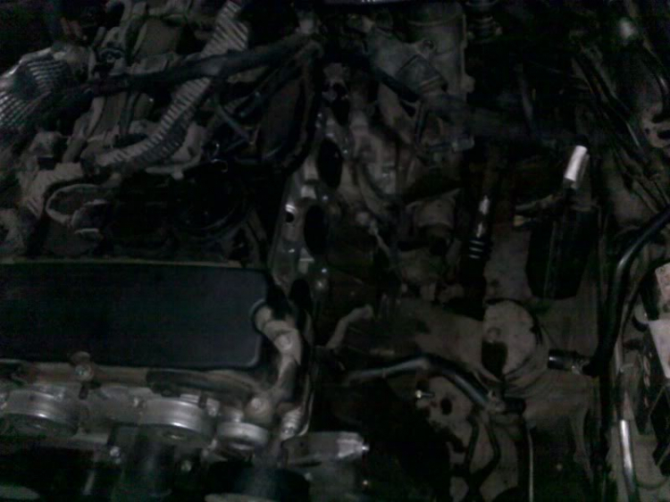

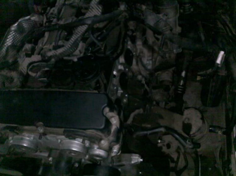

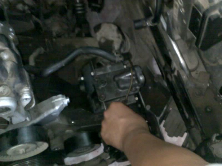

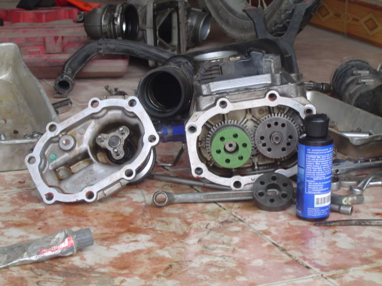

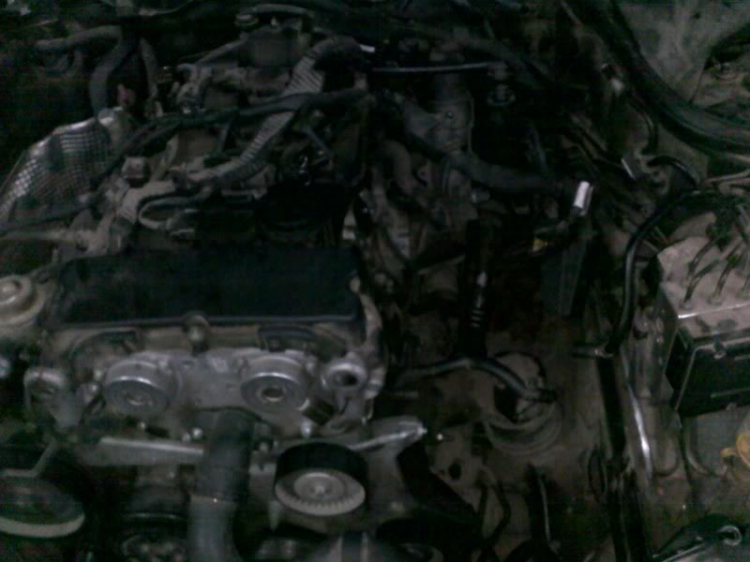

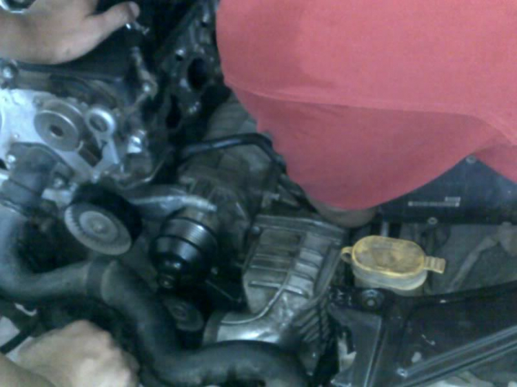

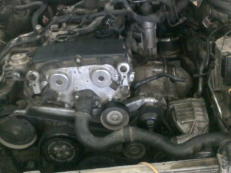

tình hình là, cậu e e mới mua con C180K, xe mua vè trong tình trạng hỏng điều hòa.. máy overheat... anh e bắt tay vào cùng sửa.. cho vui..:x
Cài thêm phần mềm.. sửa điều hòa cho C180K 2005
tháo tung ra thôi, tháo cả kompressor để thay zầu, bảo dưỡng định kì..;;)
tiếp theo lắp lốc đièu hòa mới vào.. sạc ga và cài thêm phần mềm tiện ích, nhiệt đới hóa xe, bỏ độ trễ chân ga.. để nhiệt độ nước làm mát lúc nào cũng chỉ tầm 75 => 80C, xe chạy rất bốc và ngọt, đièu hòa mát lạnh, và bền.. chấm dứt hẳn tình trạng hỏng đh kinh niên của mẹc =))

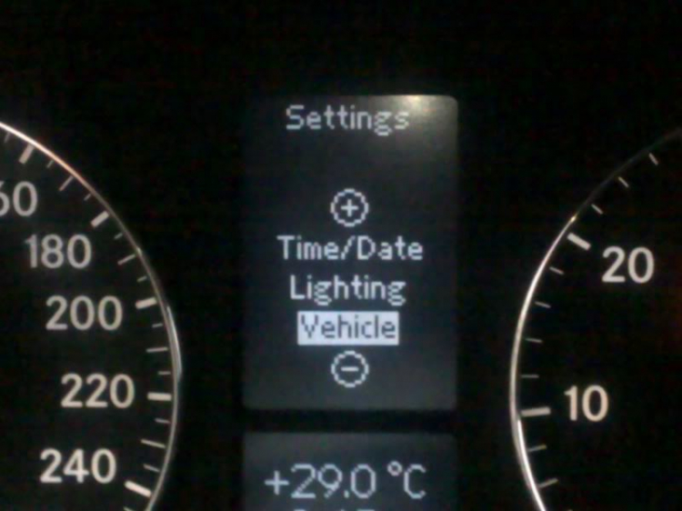

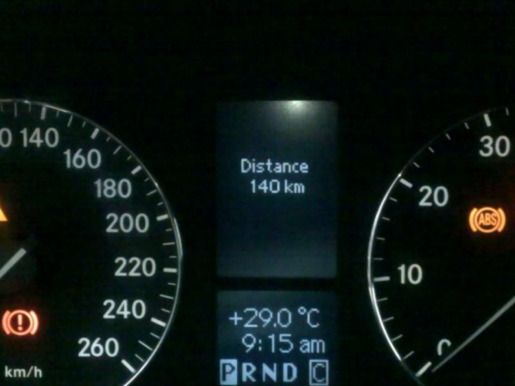

Sau khi sạc ga xong, nhiệt đới hóa xong.. ta cài thêm phần mềm tiện ích vào xe..

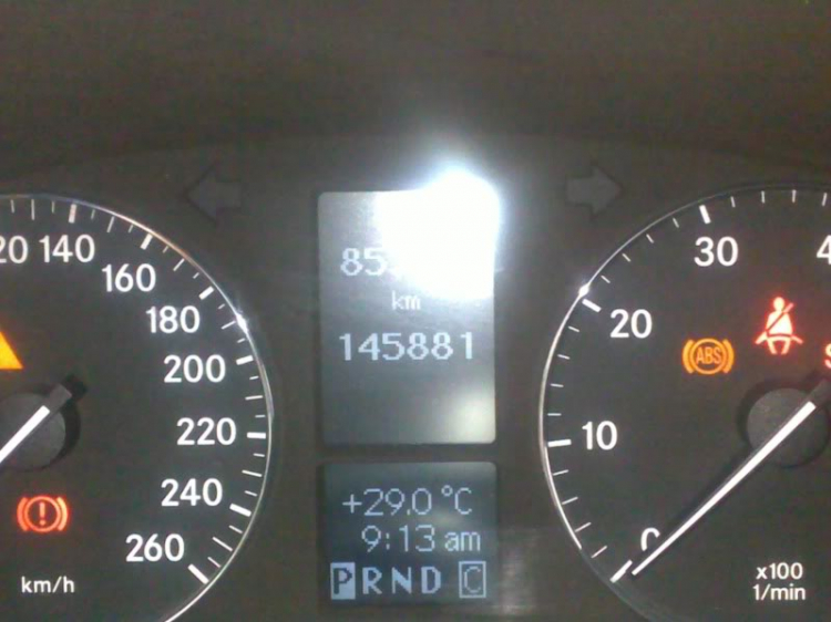

1 - Hiện ngày tháng
Before
After

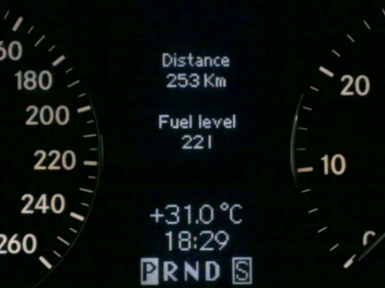

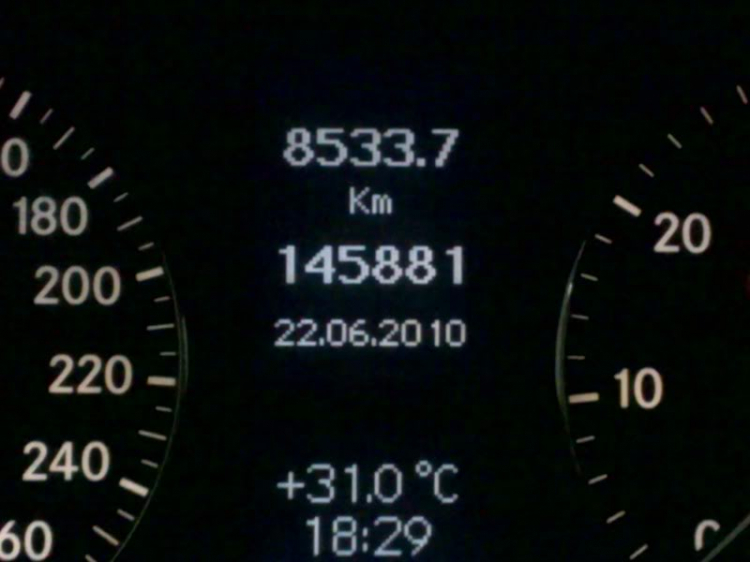

2 Báo mức xăng trong bình có bao nhiêu L
before
After

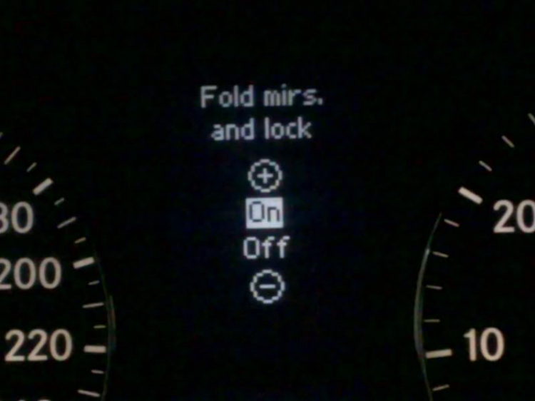

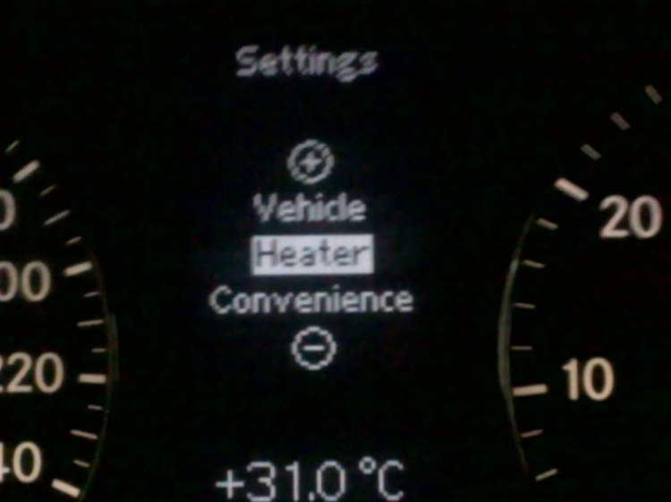

3 tự động gập gương khi khóa cửa, và sưởi trong mùa đông, hẹn giờ
Before
After
