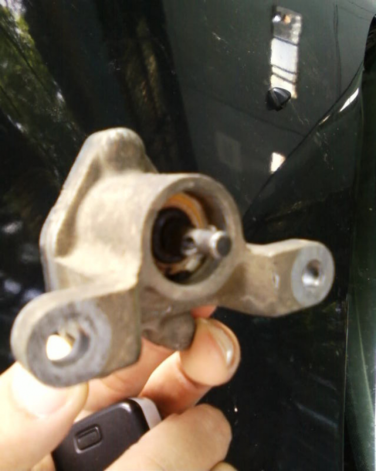

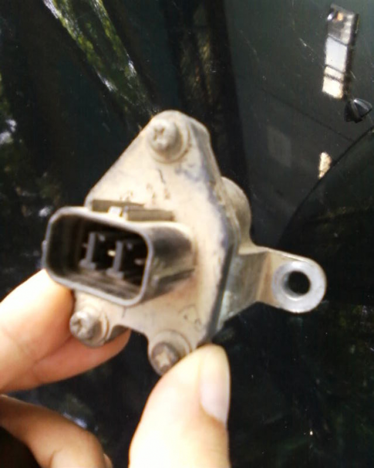

Em đã tìm được cái cục cảm biến đó rồi ạ. Chiều hôm nay qua thợ nhờ tháo nó ra rồi ra chợ Giời ở Hà Nội tìm. Cái địa chỉ bác cho em ở trong Sài Gòn thì em đã nhờ người quen đến đó hỏi thì nó có nhiều loại quá, mà em thì chưa nhìn thấy cục cảm biến này nên nên chẳng biết tả lại thế nào.
Giá của nó là 200k bác ạ ( đồ cũ), lắp vào ngon ăn ngay lập tức nên em lên đây khoe luôn. Còn nếu mua hãng Honda là 1,5 triệu và đặt tiền 1 tháng rưỡi sau mới có.
Trông nó như thế này ( chụp bằng phone nên hơi mờ ) :
đầu bên này là giắc dây điện nói vào đồng hồ
Cảm nhận Accord 1988-1997
đầu này cắm vào hộp số
các bác đi Accord đời cổ như em mà bị hỏng cái cục này thì em sẽ mua giúp cho :)
