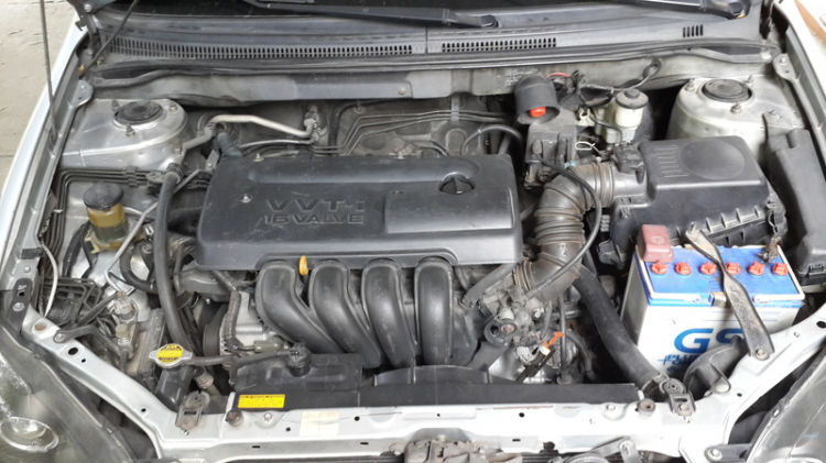

Nhìn vào khoan máy các bác xem khác gì với 2001-2003 Vietnam nhé!

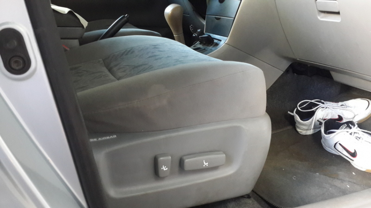

Bonus thêm tiện nghi ghế điện RX300

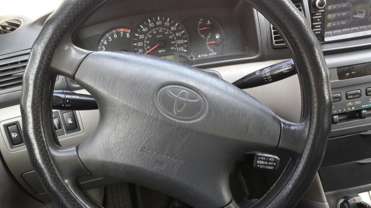

Và cái vô lăng ngộ ngộ mà hàng VN hông có!

Em ko biết chính xác xe Corolla 2001 nó thế nào vì e ko có xe này. Nhưng e mạnh dạn nghe nhạc hiệu đoán chương trình thế này:
- Khoang động cơ ngoài VVT-i hình như có thêm abs ? Theo e nhớ thì xe này lúc đó chưa có abs thì phải
- Bộ ghế hình như bác lấy hàng Cambodia hoặc Thailand thì phải ?
- Tay lái có quả cruise control khá chất. E ngạc nhiên là nút mở nắp bình xăng lại ở trên bảng đồng hồ luôn ?
Thế cái nút đỏ trong khoang động cơ cạnh vách chân kính là gì vậy bác ?

- ABS là default có rùi bác, chứ hem có món đó thì Altis bèo từ ngày đầu seo
- Ghế từ Cambodia, về phải độ lại mới vào xe được
- Chính xác là Cruise Control đã được em lắp vào xe, nên hình khoan máy bác sẽ thấy có bộ kéo dây ga. Còn cái đỏ đỏ chỉ là còi báo động khi có xâm nhậm xe bất hợp pháp thui!
