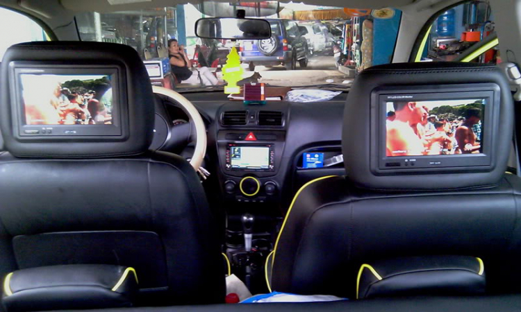

Em có thắc mắc là cặp gối đầu như trong hình dưới đây ...
Cám ơn pác SUV7Seats - pác Bằng & pác Vui đã giúp em độ xe
.... thì dây điện và dây tín hiệu giấu nơi mô mà bên ngoài không thấy gì cả. Em đang quan tâm vụ này lắm và đã nhờ Bác SUV7Seats mua giúp cặp màn hình gối đầu để ự lắp.

Dây điện lòn trong trụ inox của gối đầu đi vào trong lưng ghế, xuống con ngựa chỗ thắng tay & cần số rồi đi vào head unit đó pác ui.

Bác Tí Do nói chính xác rồi....cũng để lắm Anh Tuyên ui :))

Chào Bác Xì Trum Tí Đô,
Xe bà cả Bác nhìn lộng lẫy quá. Bà cả của Bác và em cùng ngành. Em biết từ lần gặp hai Bác tại buổi off của hội Innova ở Phương Nam Bình Dương.
Cho em hỏi thêm là dây luồn vào trụ inox thì nó sẽ ra chỗ nào trên ghế ạ? Nó có lỗ thông xuống chăng? Phần đi dây trên sàn dẫn vào head unit thì em biết vì em đã từng tháo sàn ra nghịch rồi. Còn trên lưng ghế thì em chưa hình dung được.

He he, pác nhắc làm em ngại wá vì lâu rùi chưa có dịp....chai lọ với pác. Sợi dây điện đó màu đen đi trong lưng ghế & đi ra ở dưới đáy lưng ghế sát trong trụ chân ghế & được nẹp cố định giấu bên trong trụ lưng ghế bên cạnh con ngựa lun nên rất khó thấy đó pác.
