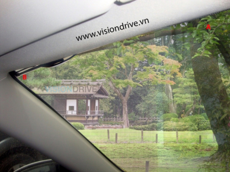

Bước 1: Xác định vùng gắn camera chính, lau sạch vùng này trước khi gắn chân đế lên
camera hành trình - bác nào đã dùng xin cho nhận xét

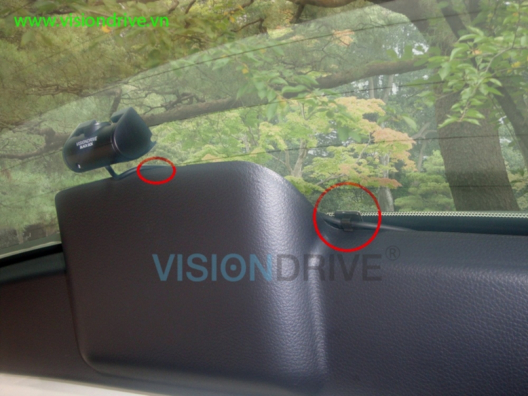

Vị trí xác định là 1 trong 2 vị trí khoanh ô màu đỏ, chỉ cần phần ống kính camera ở dưới vùng cảm ứng màu đen là được. Với xe không có phần cảm ứng màu đen, bạn hãy gắn cao lên gần sát mép kính lái, góc camera sẽ càng rộng hơn.
Chú ý khoảng cách từ thiết bị đến chỗ chân kính chiếu hậu khoảng 7cm để có thể tháo thiết bị ra khỏi chân đế.
Sau khi lau sạch vùng này các bác chuyển sang bước tiếp theo

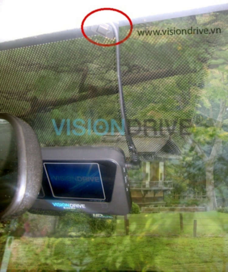

Bước 2: Xác định vị trí dây từ mép kính lái đến thiết bị
Sau khi chọn được vị trí thích hợp, bạn hãy bóc 1 phần lớp băng dính ở chân đế của thiết bị ra. Gắn nhẹ lên kính lái sau đó kiểm tra các tiêu chí sau:
- Thiết bị ngay ngắn, nằm ngang mặt kính lái.
- Thiết bị dễ dàng tháo lắp ra khỏi chân đế, thẻ nhớ dễ dàng tháo lắp ra khỏi thiết bị.
- Bạn có thể ngồi ở vị trí ghế lái, vị trí ghế phụ, hoặc ra phía trước nắp capo để kiểm tra vị trí thiết bị ưng ý nhất.
Sau đó, bạn gắn giắc cắm nguồn Cigar vào cổng Power để xác định vị trí móc gắn dây ( đi kèm thiết bị)
Vị trí khoanh tròn là vị trí các bạn sẽ dùng móc gắn dây để cố định dây trên kính lái

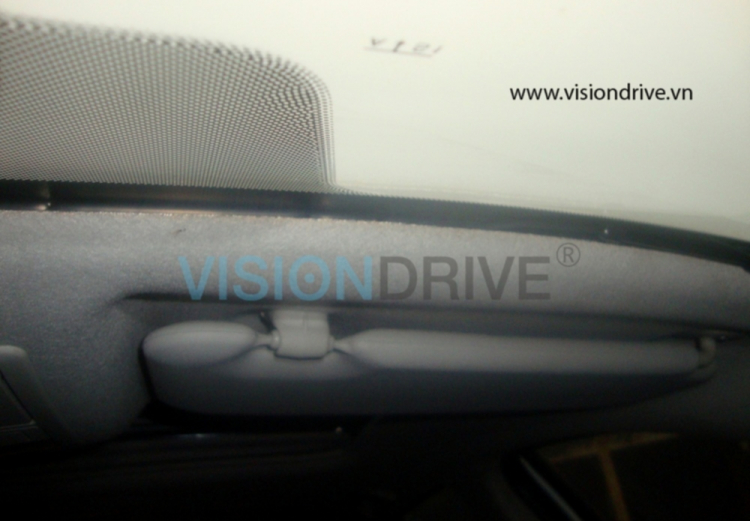

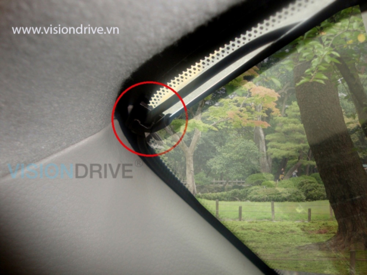

Bước 3: Giấu dây trên mép ngăn cách giữa bọc trần và nóc xe:
Từ vị trí A đến vị trí B, các bạn sử dụng các móc gắn dây và kết hợp gài dây vào khe giữa bọc trần và nóc xe để giấu dây.
Khe giữa bọc trần và nóc xe

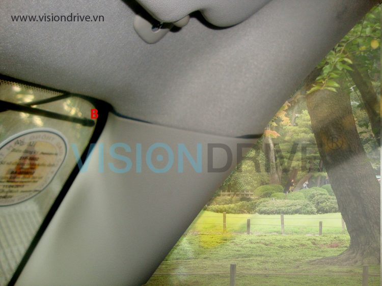

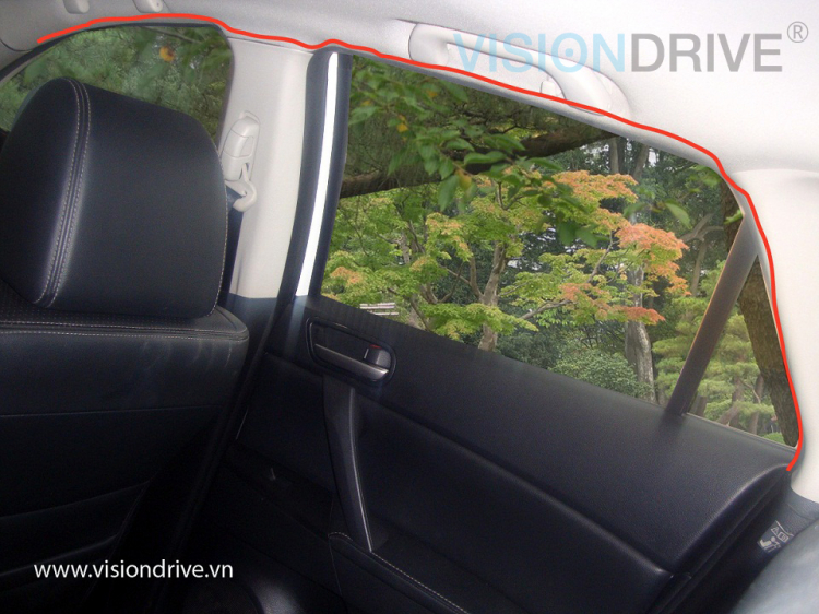

Bước 4: Giấu dây dọc theo phần đệm cửa xe:
Từ vị trí B, các bạn gài dây theo phần phân cách giữa bọc trần và phần nhựa để chuyển dây sang phần đệm cửa như hình

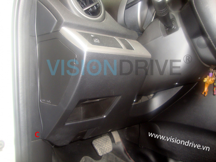

Tiếp tục đi dây dọc theo phần đệm cửa từ vị trí B đến vị trí C ( ở đây chúng tôi để lộ dây ra cho các bạn dễ hình dung)

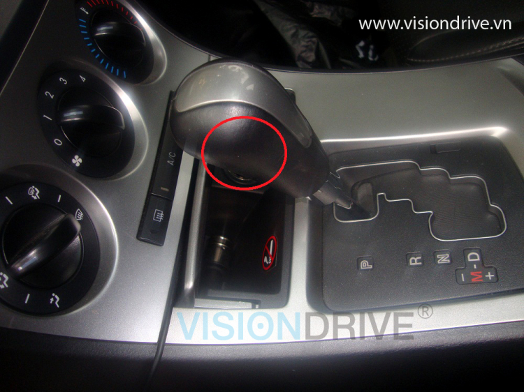

Bước 5: Cắm đầu dây nguồn vào ổ Cigar:

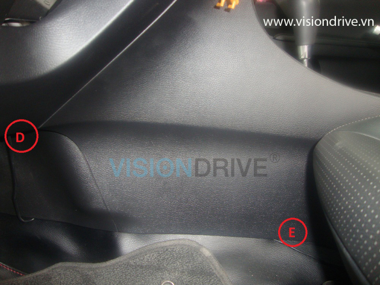

Sau khi cắm giắc Cigar vào, các bạn sử dụng móc gắn dây hoặc băng dính nhỏ để giữ dây cố định tới vị trí E như dưới đây:
Các bạn gài dây theo mép từ vị trí E đến vị trị D như hình
Bước 6. Thu gọn dây, buộc cố định dây:
Sau khi đến vị trí D, các bạn thu dây lại vào buộc lại và treo gọn dưới chỗ để chân ga như hình dưới
