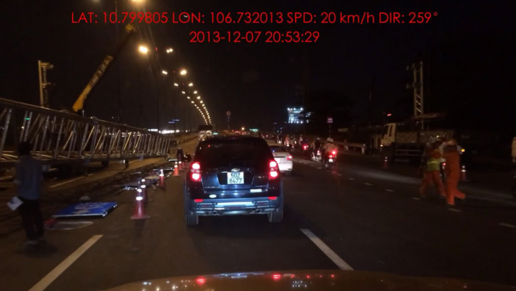

Cập nhật ngày 11-12-13:
Cam hành trình iSymDVR
Mình thấy hiện tại có app iSymDVR này rất hay. Các bác tải về dùng thử nhé.
Có bản free và bản trả tiền ($1.99 - 2.99).
Các điểm hay của app này:
- khi đang ghi clip, có thể thay đổi nhanh độ sáng, tối màn hình chỉ bằng một thao tác vuốt. Vuốt lên - sáng hơn, vuốt xuống - tối đi.
- có rất nhiều tuỳ chọn điều chỉnh trong suốt quá trình ghi clip mà các app khác không có.
- có rất nhiều tuỳ chọn hiển thị thông tin, âm thanh, hình ảnh khi trích xuất clip ra Camera Roll.
- Thời gian trích xuất từ file gốc ra Camera Roll nhanh hơn rất nhiều so với việc trích xuất file trong CarCorder.

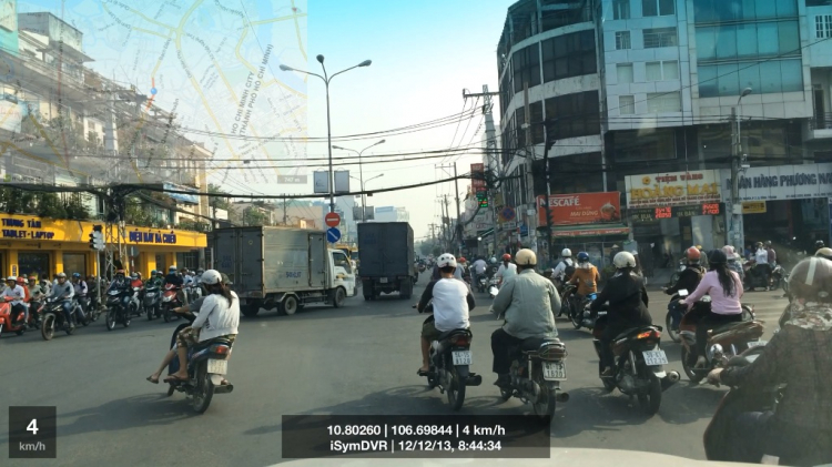

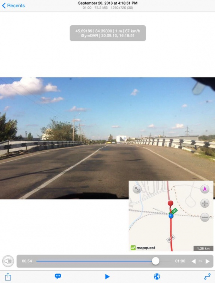

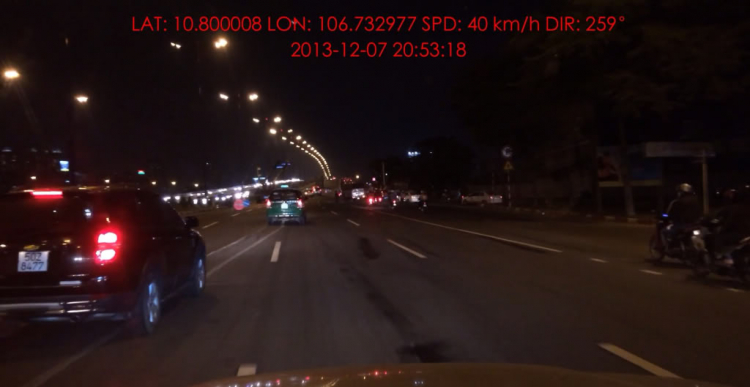

Hình minh hoạ, ghi bằng app iSymDVR, có bản đồ "sống" ở góc trên bên trái, độ phân giải HD, có các thông tin khác về toạ độ, vận tốc, v.v...
Camera hành trình: một số Apps free để ghi lại hành trình dùng cho iPad và iPhone

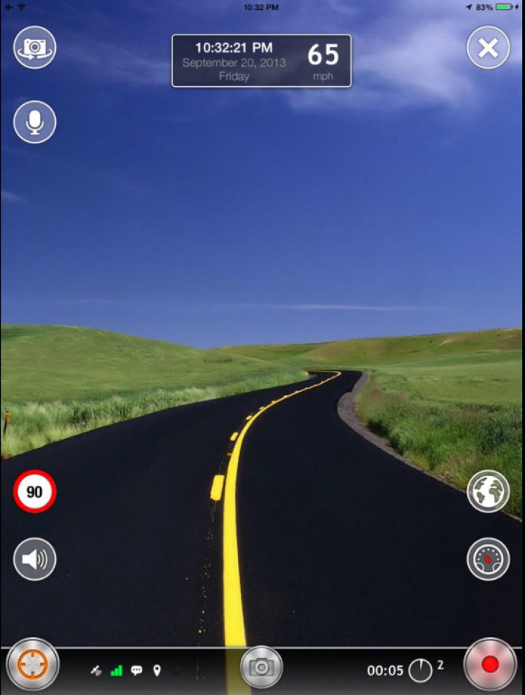

Có chế độ "Màn hình đen" khi đang ghi hình, giúp tiết kiệm pin, không làm nóng máy khi quay.

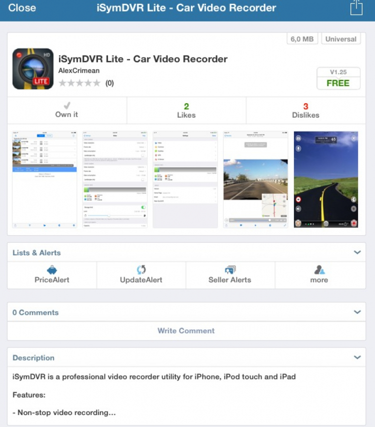

- App iSymDVR trên Appstore

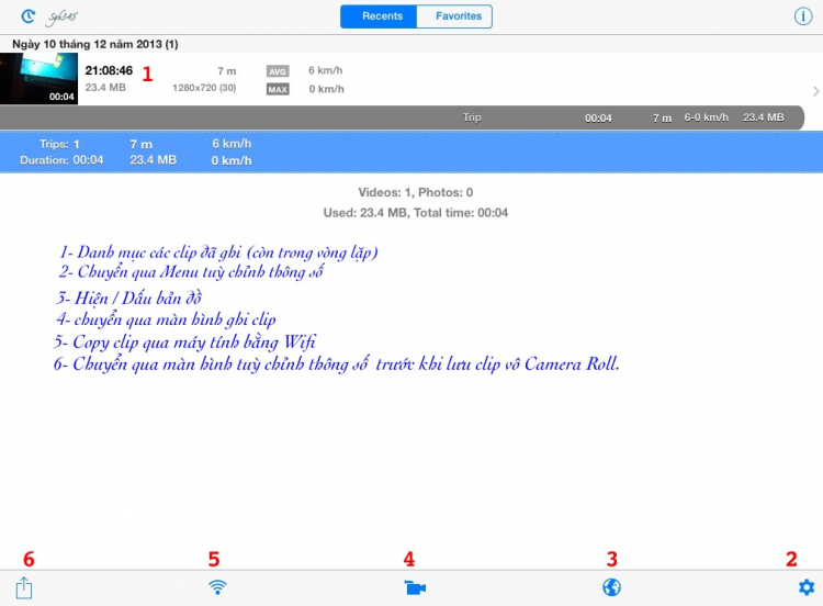

#1- Sau khi load về, bật app lên, sẽ thấy xuất hiện màn hình này, với các nút bấm tuỳ chỉnh.

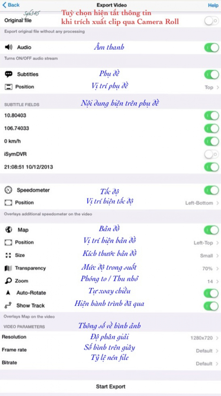

Để thiết lập thông số cũng như để lưu clip vô Camera Roll ta nhấn hình vuông có mũi tên nằm góc trái dưới màn hình. Khi đó sẽ hiện ra màn hình như dưới đây để ta điều chỉnh.
Sau khi điều chỉnh xong, nhấn dòng chữ "Start Export" phía dưới màn hình để lưu clip vô Camera Roll.

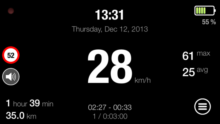

#4- "Màn hình Đen" khi ghi hình, có thể hiện hay tắt bất kì thông tin nào trong số các thông tin này.

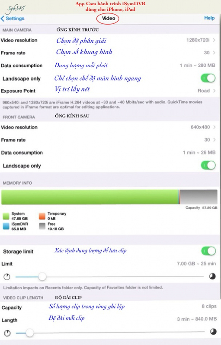

#6- Để thiết lập thông số về hình ảnh thì nhấn dòng đầu tiên (có dòng chữ Video). Khi đó sẽ hiện ra màn hình như này để ta điều chỉnh thông số.

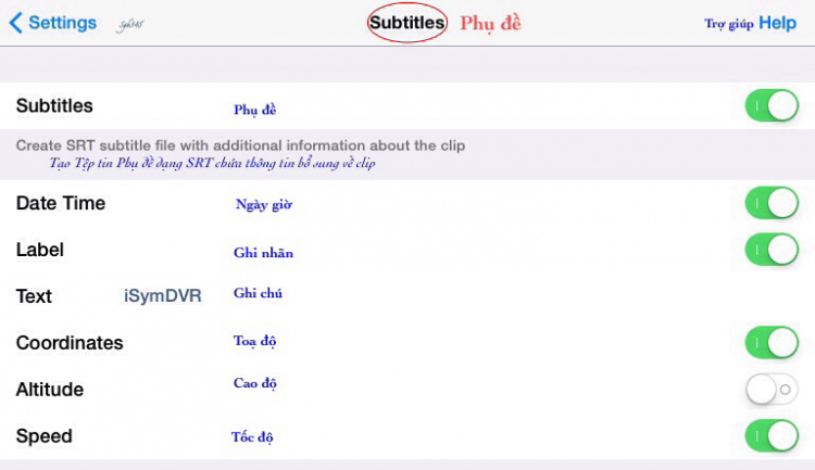

#8- Để thiết lập về Phụ đề ta nhấn dòng thứ 3

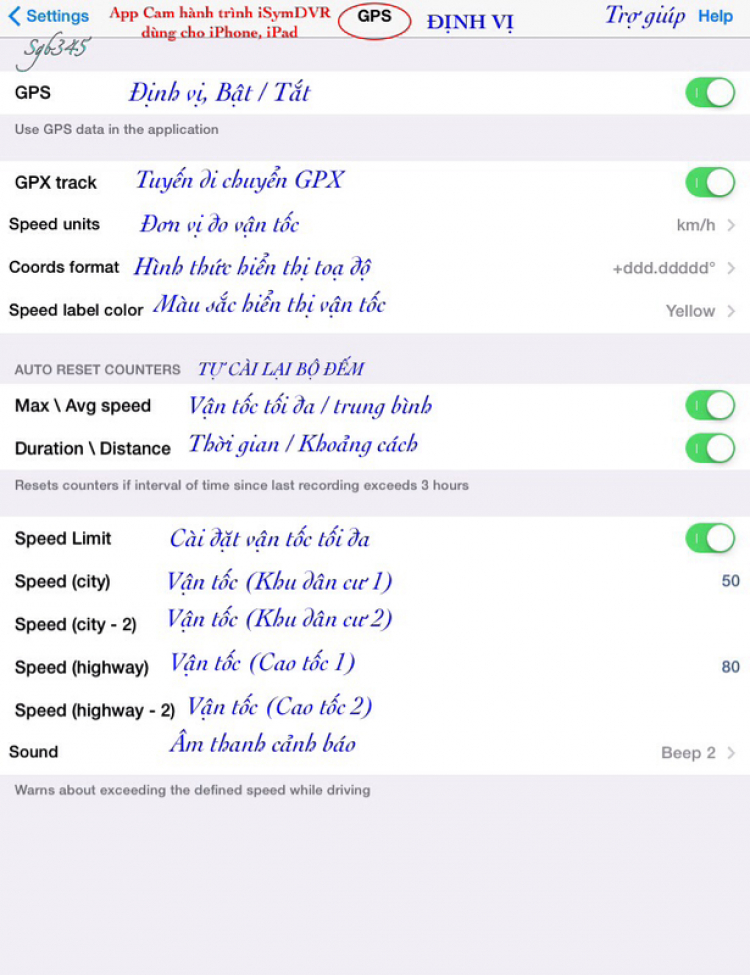

#9- Để thiết lập các thông số về Định vị GPS thì nhấn dòng thứ 4. Màn hình như sau sẽ hiện ra

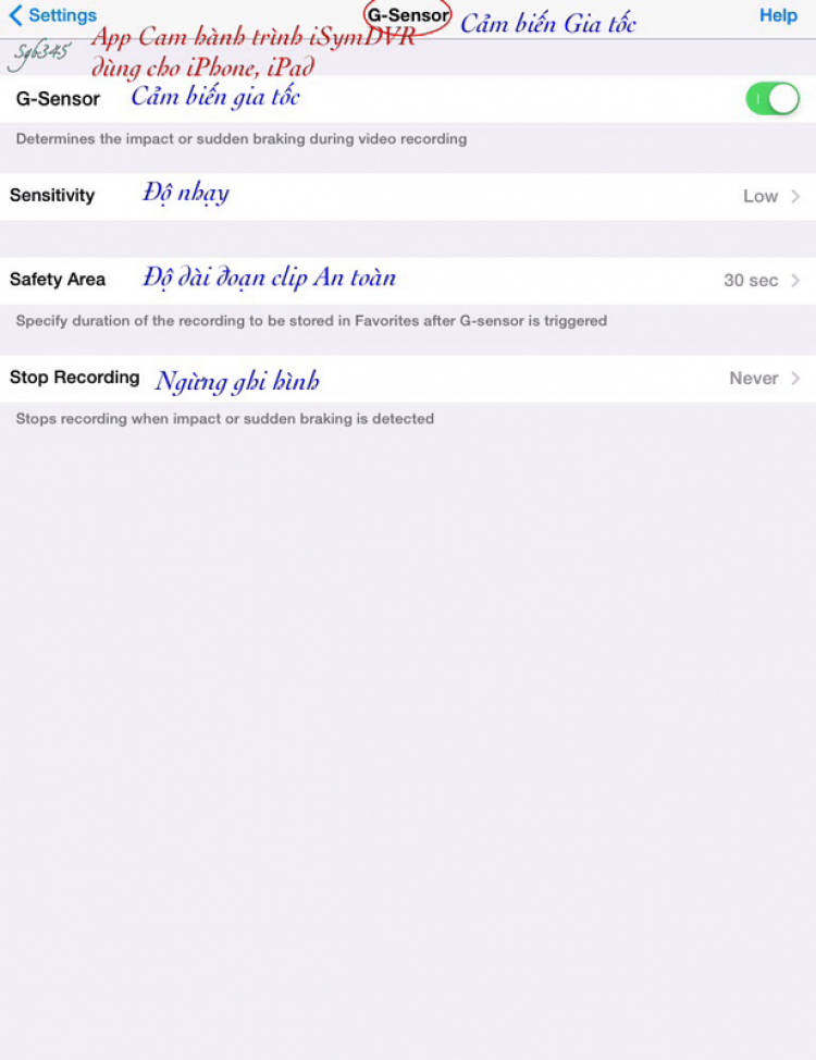

#10- Nhấn dòng thứ 5 để thiết lập về Cảm biến Gia tốc

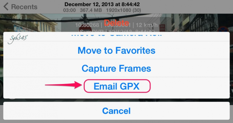

App iSymDVR (xem tại post #393 ở trên) có một tính năng đặc biệt giá trị: nó cho phép lưu lại các thông số hành trình dưới dạng một file kích thước rất nhỏ dạng GPX. File này kích thước chỉ 22kB cho 3 phút ghi hình (tương đương 1MB cho 2 giờ ghi hình), có thể gửi file đó vào hộp thư điện tử để lưu trữ, sau này nếu cần sẽ lấy ra làm bằng chứng bảo vệ tài xế.
Cụ thể như sau:
#1- Tại Menu lưu clip vô Camera Roll có mục gửi file GPX bằng e-mail

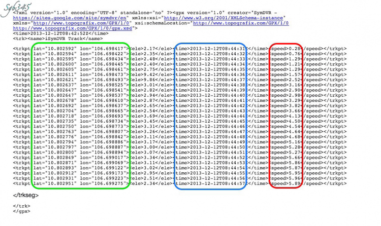

#2- Trong file GPX có đủ các thông số cần thiết về hành trình (tính cho từng giây) như toạ độ xe, thời gian, vận tốc tương ứng.
Ví dụ, clip 29" trong post #393 ở trên được cắt từ một clip dài 3 phút, có thông số lưu trong file GPX như sau:

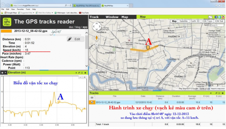

#3- Khi cần xác định tại thời điểm nào đó (ví dụ lúc 8 giờ 44 phút 48 giây ngày 12-12-2013 chẳng hạn) xe mình đang chạy ở đâu, vận tốc bao nhiêu thì chỉ cần lên mạng, nạp file GPX của thời gian đó vào phần mềm mygpsfiles.com là có ngay một bản đồ, cho biết chính xác tuyến đường, vận tốc di chuyển tại thời điểm đó.
So sánh với giấy phạt nguội của xxx là biết họ phạt đúng hay sai liền.

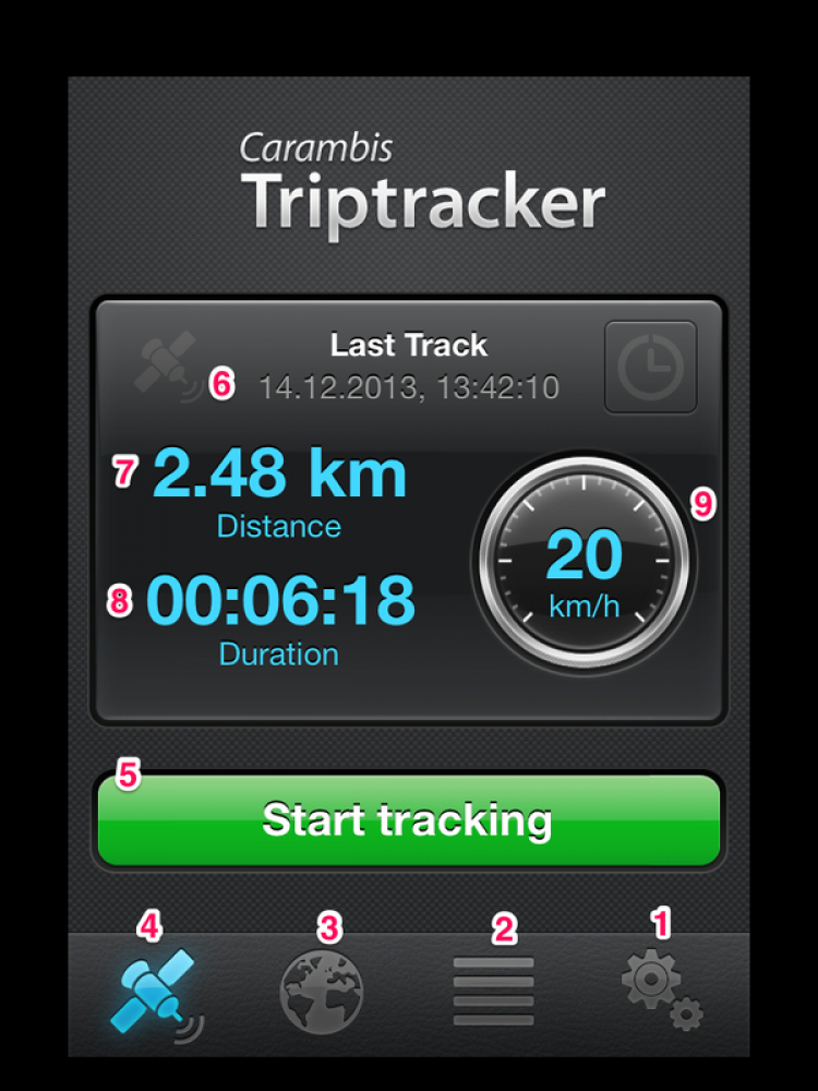

#1- Các bác down về, mở ra sẽ có màn hình như này.
Để bắt đầu ghi thông số toạ độ của hành trình, cần bật "Vị trí" trong iPhone, iPad lên, rồi nhấn nút Start Tracking màu xanh trên hình này.

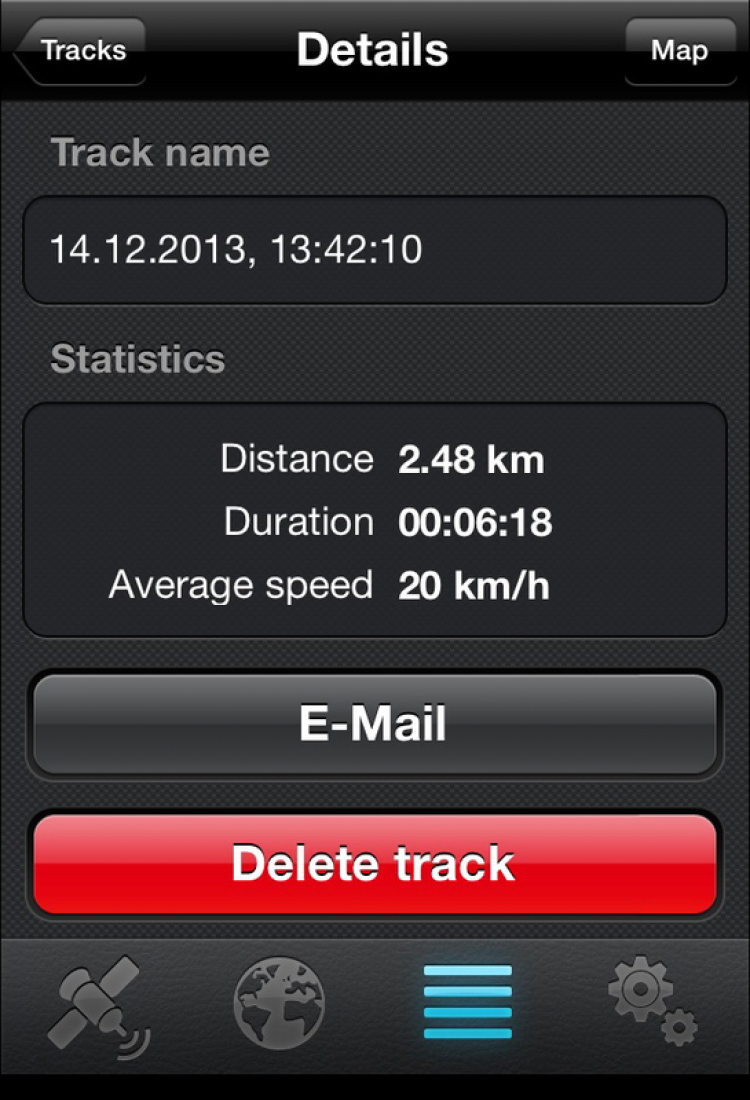

Nhấn vào tuyến cần tạo file GPX sẽ hiện ra màn hình như này.
Nhấn tiếp vào nút có chữ E-Mail màu đen để gửi file GPX cho chính mình.
