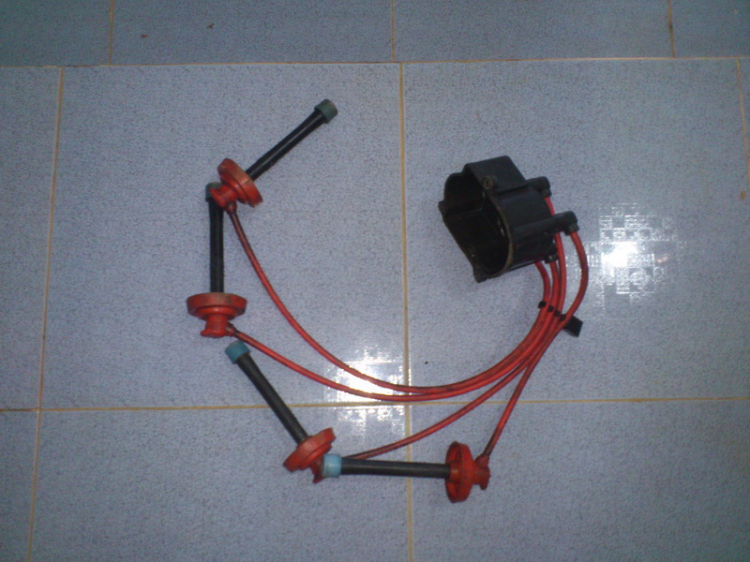

Em thì nghĩ Delco của bác tới tuổi rồi, kiểm tra delco là chắc ăn nhất đó bác...
Em đã bị giống như bác chủ và thay cái này vào thì hết ngay và luôn, hình em nó đây

Cái vụ giật giật này theo em có nhiều nguyên nhân lắm ah nhưng chủ yếu vẫn là xăng lửa trước ah, xăng lửa thì gồm bugi, dây phin, delco. Xe em trước đây bị delco mà đem ra thợ điện nói là hư cổ ga, thay cổ ga xong vẫn bị, cuối cùng thay delco, làm em tốn tiền 2 món.

Em đã đi xe này rồi, xe này là hàng 3 cục nhập khẩu linh kiện tại úc, lắp tại VN, hiện tượng của Bác, bác hãy kiểm tra dây cao áp và bugi, Bác lưu ý bugi chính hãng của nó là loại 2 chấu, nếu 1 chấu ko phải của no, chạy cũng có hiện tượng giật.

Ah, vậy là phải thay deco thật roài. Chiều em về thay, cảm ơn các bác đã tư vấn giúp em. Thay song em lại hồi âm ợ ! Bác thainguyen1 chắc đồng hương em ah ? Em cũng ở thái nguyên. Sông công ợ !

Em không được dán line bác ạ, ý em là cái này phải không ạ ----------.partstrain.com/store/details/Univ/Mallory/Distributor/M114762601.html?vdesc=true

Em định đi thay nhưng của em không giống của bác, mà cụm 2 dây 1 kia cụ ah. Em tìm mỏi mắt ở chợ trời HN không có, có cụ nào biết chỗ bán không chỉ em với ợ !
