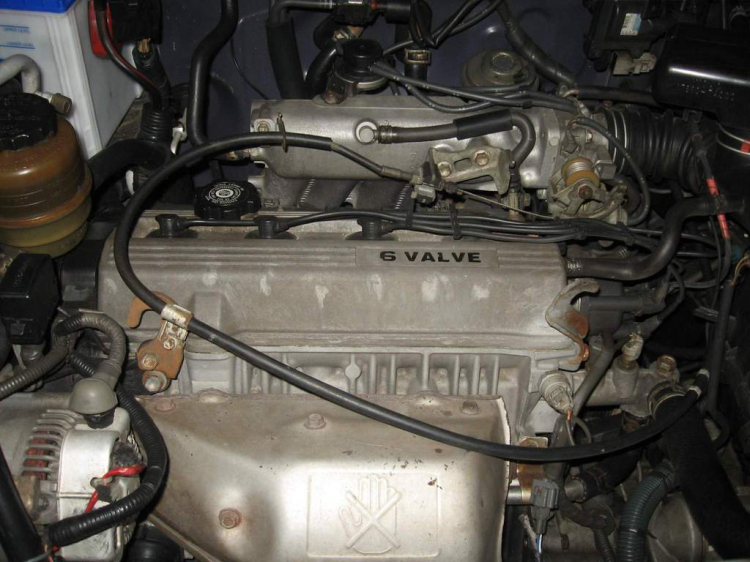

Máy này của xe gì vậy Bác? E nhìn giống 5S FE quá( giống nắp Culat và nắp suppap)Culat 3S những song đứng( ngay trên 4 lỗ Pô lửa) ít và thưa hơn 5S, vào trong thì gối Cam 5S cao hơn 3S ,nắp suppap 3S k có lúppe hơi 1 chiều,chỉ có 1 ống hơi thừa vào bướm Ga thôi .
