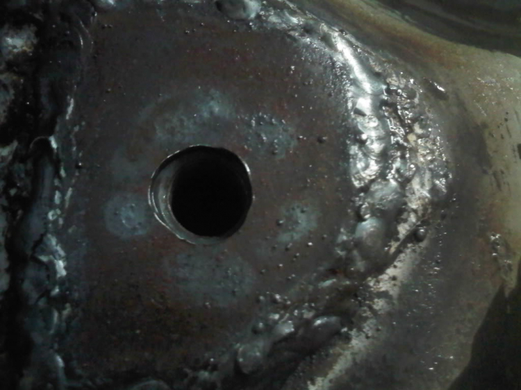

Đây là cái lỗ mà em cấy con tán d12mm vào bên trong cái lỗ, muốn cấy được con tán đó thợ tiện phải cắt 1 lỗ lớn xung quanh, sau đó hàn con tán 12 vào 1 tấm thép rồi hàn lại, để lại dấu hàn bầy nhầy trên bề mặt

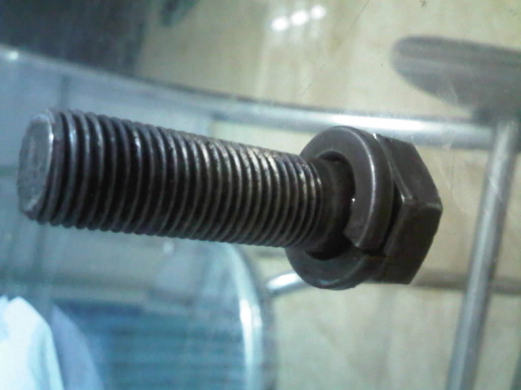

Con bulon cũ rớt mất, em mua con mới đây, 5k/con, em làm 1 lúc 4 con, để dành lần sau...rớt có mà thay

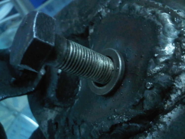

Bắt thử vào
