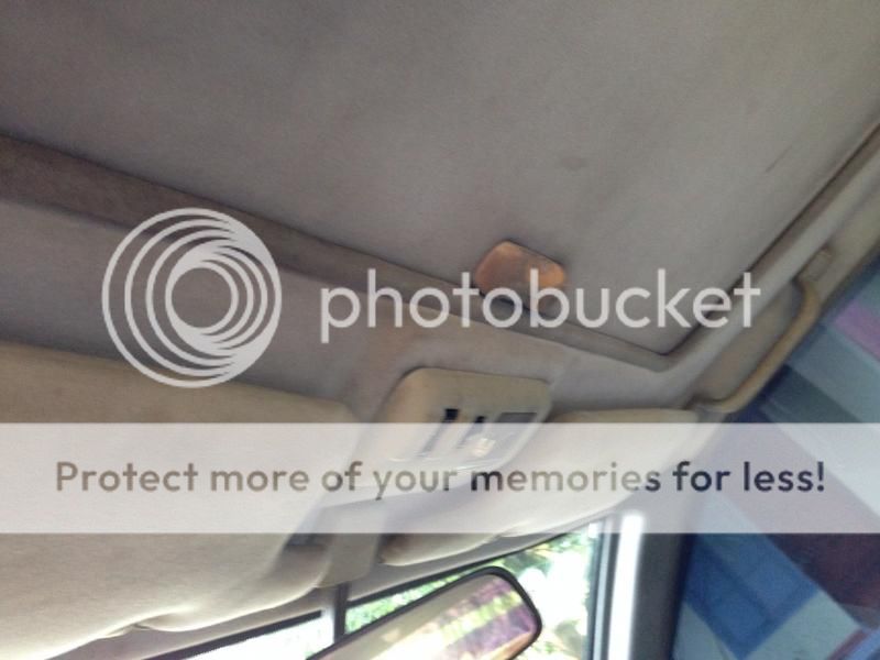

Tập 2: cửa bên tài
Về đến nhà là tháo cái lá mía bên tài ra
Bên trong dơ bà cố luôn
Camry 8x9x and more...
Đầu cuối của lá mía cũng có jack cài vào cửa
