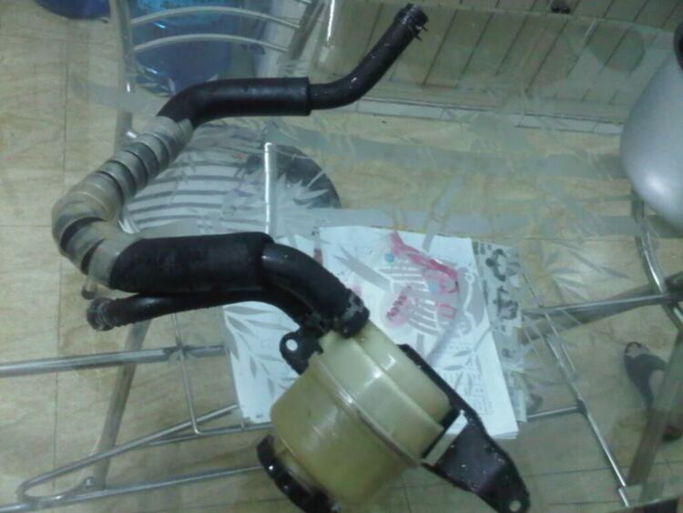

Cái bình này có 2 ống dầu, 1 ống đi, 1 ống về. Em nghĩ ống lớn là ống đi, ống nhỏ về. Sẽ làm theo cách bác sỹ chỉ lúc trước là đánh tay lái cho dầu phụt ra rồi châm thêm dầu mới đến khi nào dầu cũ được xả hết.
Camry 8x9x and more...
18/7/12
14.914
6.996
44
Go Vap
Em mới đọc lại quy trình thay dầu trợ lực như sau:
1. Nâng đầu xe lên ( cái này ko cần cũng được)
2. Tháo ống dầu hồi (về). Cái ống nhỏ khỏi bình dầu trợ lực. Khi tháo nên thủ sẳn cái chậu nhỏ để hứng dầu trong bình và trong thước lái chảy ra.
Lấy cái nút nhỏ bịt cái lổ của bình dầu trợ lực lại
3. Khởi động máy để chế độ galenty. Đánh tay lái sang trái và phải, chú ý là đánh lái hết vòng (lock to lock).
4. Trong lúc đánh lái thì dầu hồi sẽ chảy ra ngoài, lúc đó ta sẽ châm dầu mới vào bình dầu trợ lực của xe. Làm vài lần như vậy
5. Tắt máy
6. Bắt ống dầu hồi lại vào bình dầu và châm đầy lại dầu mới.
Chú ý: dầu trợ lực mua theo chuẩn ATF DEXRON II nhé.
7. Khởi động máy ở vòng tua 1000 rpm
Sau 1-2s dầu sẽ chảy ra từ ống dầu hồi, khi dầu vừa chảy thì tắt máy ngay (mục đích là xả gío)
8. làm theo bước 7 khoảng 4-5 lần như vậy cho đến khi gío đả xả hết
9. Nối lại ống dầu hồi vào bình trợ lực
