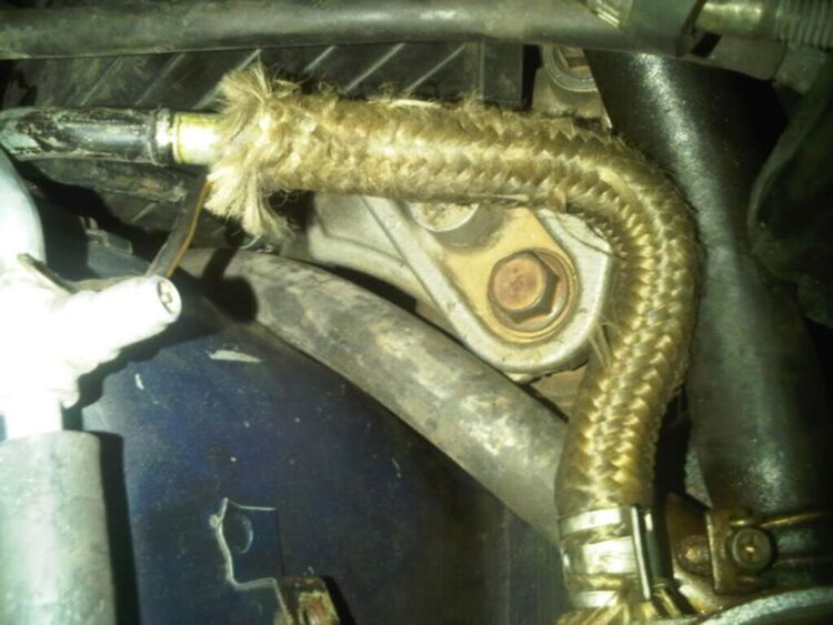

Tối qua về đến nhà là em tiến hành thay bình dầu mới vào
Trên đường đi làm về ghé nhà phân phối Castrol to đùng ở An Sương mà ko có dầu trợ lực Castrol, thôi để tối nay về mua.
Đầu tiên là rút cái ống dầu lớn ra (ống đi), trước khi rút lấy cái thau lớn chặn dưới gầm xe phòng dầu tràn xuống nền nhà (em làm toàn trong nhà vào ban đêm)
Camry 8x9x and more...
18/7/12
14.914
6.996
44
Go Vap
Chính cái ống dầu trên sau khi tháo ra và sau đó gắn cái mới vào thì trần ai với nó vì vị trí nối vào bơm trợ lực nằm sâu bên dưới, rất khó thao tác, cộng với cái ống mới rất bót, cổ dê zin bóp thêm tí nữa, ko tài nào gắn vào được.

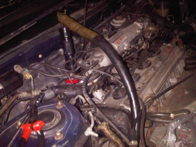

Tháo ống đi xong bắt đầu tháo ống về, ống về nhỏ nằm bên trên rất dễ tháo
Cái ống này ko fải zin
Rút ra thử 1 đoạn, sợ dầu chảy ra thì trở tay ko kịp
Để đảm bảo, lấy cái bọc nilon lót bên dưới đề phòng dầu trợ lực chảy ra
Dầu ra từ ống về rất ít, ko fải bận tâm
Tại sao không tháo vỏ đầu ra và ngồi tháo ra , cả 1 khung trời nghệ thuật hiện ra , tha hồ mà nhét mà bóp mà xiết ( 15p tính luôn thời gian tháo lắp vỏ)???????
