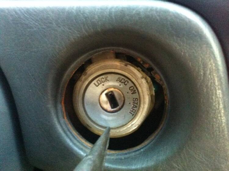

Và khám phá của E đó là ánh sáng xanh cho vòng ổ khoá công tắc. Tiếp theo là công trình khám phá của E đê. Xoay chụp nhựa theo hướng mũi tên => dùng kìm mỏ nhọn kéo chụp cao su đen ra.
Camry 8x9x and more...

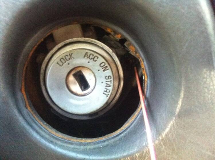

Sau khi kéo chụp cao su ra nó sẽ như vầy.
Dùng kìm kéo nhẹ chụp nhựa trong suốt để phản chiếu ánh sáng ra.
Bóng đèn nằm phía trong ngay đầu que tăm nhang.

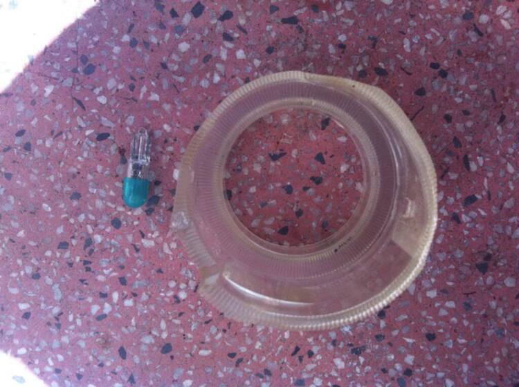

Và đây là chụp nhựa sau khi tháo ra.

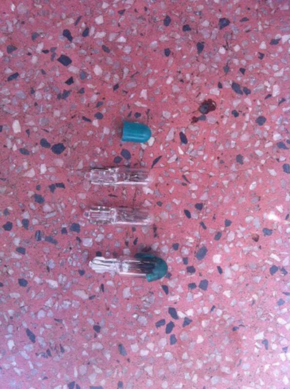

Lý do lâu nay E nó k sáng là do bóng đèn bị đứt bóng, và chết mịa òi bcs bị vỡ rầu ( cái bên phải). 2 cái bên trái E mới mua và thêm cái bcs mới nữa.( bóng này đắt lém nhé , ra tiệm điện oto quen mua, hỏi lấy mấy bóng , E kêu 2 bóng => tính tiền => thôi free ).hơnh quớ!

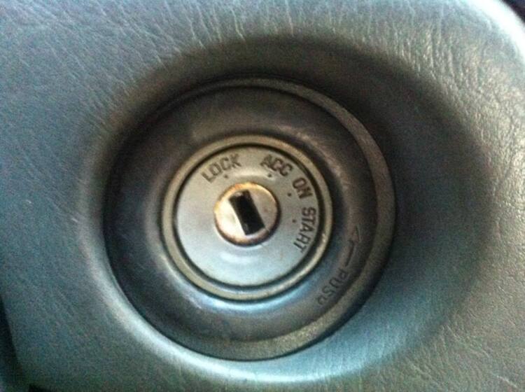

Và sau khi gắn bóng đèn đây.
Gắn đầy đủ nó như thế này.
Nguyên lí hoạt động của đèn này là nó ăn chung với báo cửa txe. Khi mở cửa đèn ổ khoá sẽ sáng lên ( có chìa trong ổ hoặc k có chìa đều sáng) . Đèn này sẽ tắt sau khi cửa tài xế đóng lại 15 giây.
